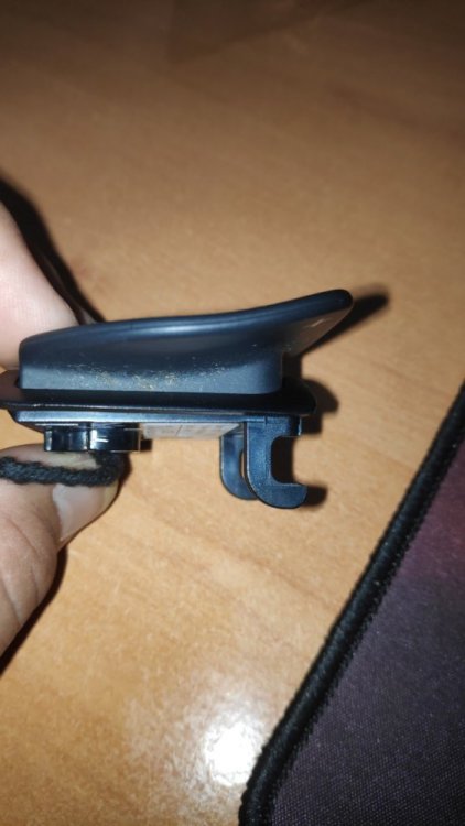

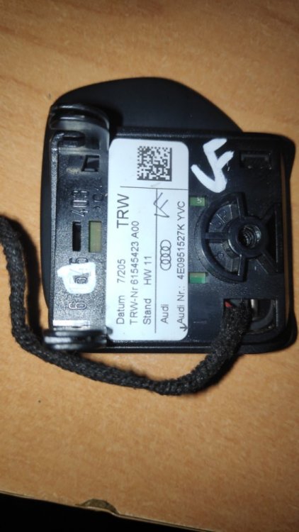

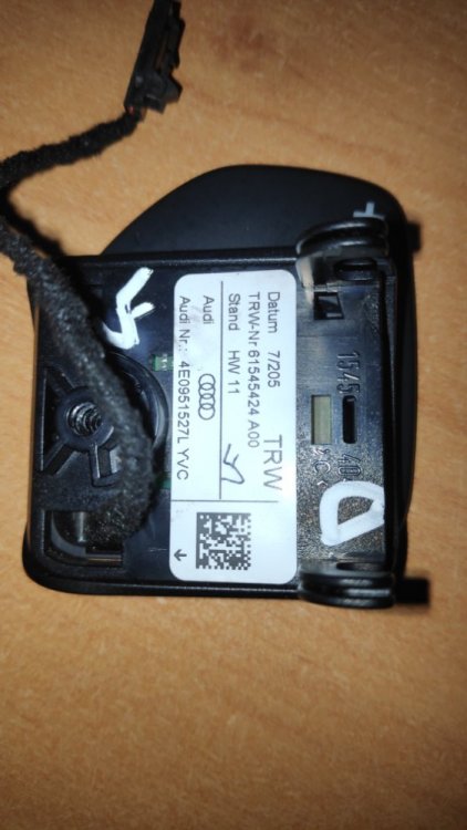

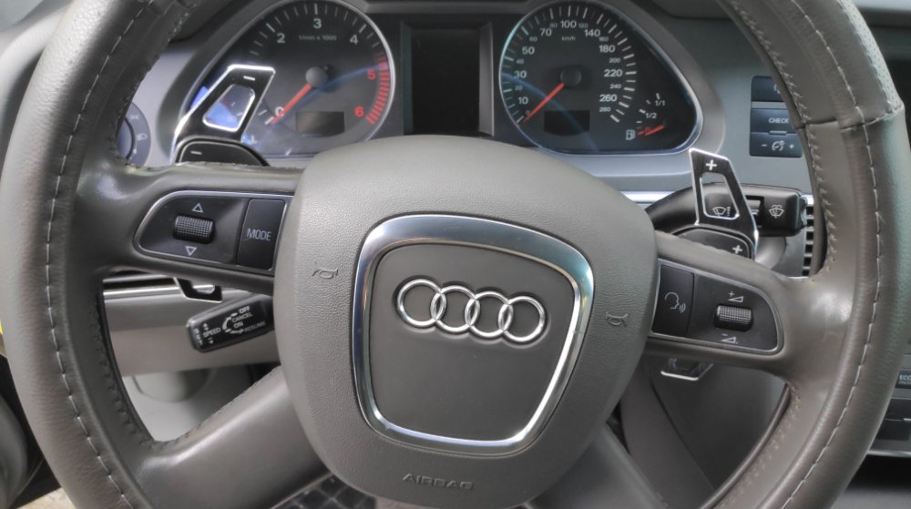

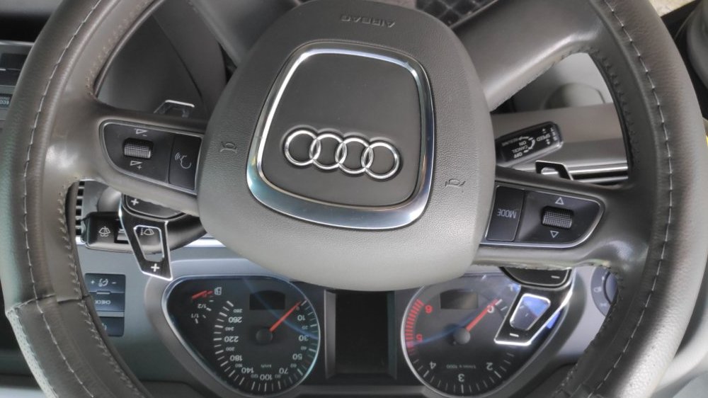

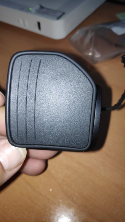

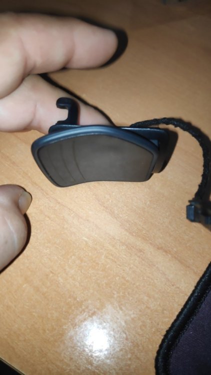

Agustincale Publicado 18 de Septiembre del 2020 Autor Denunciar Publicado 18 de Septiembre del 2020 Las he conseguido en ebay 40 E segunda mano .Se conectan a los mandos del volante .La leva menos al mando izquierdo y la leva mas al mando derecho.Hay que desmontar el volante y hacerle un apaño juato por detras donde va cada leva. Luego se activa con el vag con y listo.Colgare todo cuanlo lo termine. He encontrado levas economicas en aliexpres pero solo sirven para el audi a6 c7 y el conector no corresponde con el conector del c6 son conectores diferentes.Por eso tenemos que tirar de levas usadas por que apenas hay. Responder

Agustincale Publicado 1 de Noviembre del 2020 Autor Denunciar Publicado 1 de Noviembre del 2020 https://es.aliexpress.com/item/32865943037.html?gps-id=8041884&scm=1007.14677.110221.0&scm_id=1007.14677.110221.0&scm-url=1007.14677.110221.0&pvid=3ef486ce-d053-4eed-9415-438640ef74ff&spm=a2g0o.store_home.promoteRecommendProducts_7987880.18 Enlace aliexpress venta mandos multifuncion.Ojo en la foto aparecen los mandos multifuncion y las levas .Pero solo recibireis los mandos multifuncion que estan previstos para que conecteis las levas a cada lado . las levas no te las mandas visitar la tienda comprobar vuestro vehiculo.O por ebay las venden de segunda mano como hice yo saludos. Responder
