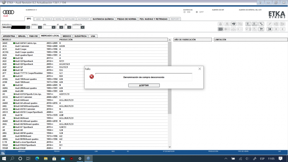

Buenos días. Me han pasado el ETKA 8.2 y todo funciona sin problemas. Ahora viene el, pero (soy novato en el programa) el programa no tiene ningún vin o si lo tiene no se como se activa o lo que sea. ¿Alguna ayudita para que me funcionen los vin me gustaría tener el vin de mis coches y familiares? Saludos y gracias.

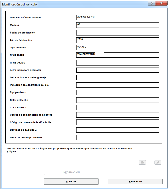

buenas, a mi me funciona la búsqueda por VIN pero a medias. sólo te lleva al modelo.
Si buscas que funcione como antes, que sólo mostraba las piezas específicas del mismo en negro y las otras difuminadas, hace tiempo que no funciona. Creo que hasta la 8.0 funcionaba bien.
Me identifica el modelo
Pero después dentro ya puedes ver todas las variantes del mismo modelo sin distinción de piezas. Para eso tendrás que usar el PR de tu modelo específico.
En 17/9/2020 a las 12:44, FrA1l3 dijo:
Gracias por la info. Los vin que me pilla tambien hay algunos que los pilla un poco mal he metido un A4 b7 que es un 2.0T y me dice que es un 1.9TDI 🤦‍♂️y he probado con mi ex Leon Fr de 2007 y tampoco lo pilla supongo que la base de datos que tengo esta muy desactualizada o algo por el estilo. ¿Tu base de datos es la que ya tenia el programa al instalarlo o la has metido tu aparte?

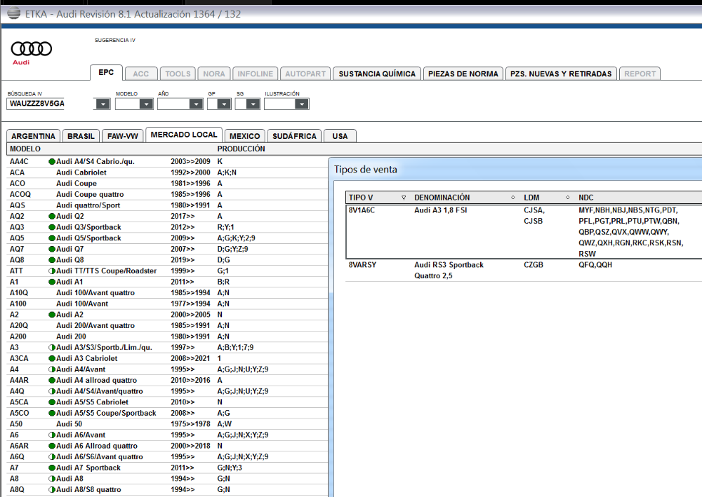

Reabro este post para preguntar si funciona el Etka 8.1 en Windows 10.
Se instaló correctamente, se ha actualizado las cuatro marcas pero cuando lo lanzo hay un error del Hardlock, existe una solución para que funcione, o solo con W7.
Gracias.
Editado por PAUL-A8
Estoy un poco oxidado con el etka ya que yo tengo la version 7.3 imagino que en las nuevas versiones funcionara mas o menos igual, no lo he actualizado porque en su momento las nuevas versiones no funcionaba la busqueda por VIN.
Como norma general para disponer de la busqueda por VIN hay que introducir en la carpeta FGST un TXT con los datos del vehiculo (no me pregunteis como crear el TXT porque no lo se, los consigo de una web rusa.
La ruta de la carpeta es algo asi C:\ETKA\VWAU\USERDATA\FGST
Os pongo un ejemplo de un Nº de Bastidor  WV2ZZZ7HZ5X030847.
Los datos que lleva dentro el TXT son:
WV2ZZZ7HZ5X030847;7HB132;B9B9CS;AXC;59706;GTY;035;17052005;X7Y;2005;A8BD3KG0CK4B0E11CPB37C080FM0SN0VU1BJ1EY1HC1L23UC3VF4HS4JN5K06N26XN8Q18TC9T1PE3PK5RV1ZE4ZK9ZR9ZU2ZV5J1U0Y31B11G23SJ4K15BC5D15YE7AQ8GL8L88RE8UB9AJ9M59N1AE0AF0B0AC1GE0AF0AGX0GZ0H7VL0LNF0NG0NR0N0AQA0QG0QL3QV0T21UF0U4AVC0VX0V0A0GE0JC0KA0NB0TA0WM0YD0ZN1AJ1D01NE1N11Q01S11T01U01W01Y01Z02A02B12E32G02JB2N32PG2P12Q02V12WA3B03CA3HA3JA3J23L03M93RC3R03S03TH3U03WA3W63YQ4A04B04E34FH4GF4H24LA4L24N24R04SA4S04TA4UC4X05AC5CL5C05DB5FA5G05NC5N25Q05RB5R25SL5TC5U05V36A06B16CA6FA6U06X07A07B07QA7Q07V27X08BB8CC8FA8K08N18QD8SA8T08VB8WA8W08X08Y09CU9H09KA9LA9NA9P09Q09WC9W0;;0;;;
Cuando tenemos este TXT dentro de la carpeta FGST introducimos el numero de bastidor en busqueda por vin y nos apareceran todos los datos de ese vehiculo.
Una cosa muy importante en propiedades del TXT ha de estar marcado como solo lectura, si no es asi los datos desapareceran.
Espero haber ayudado en algo
