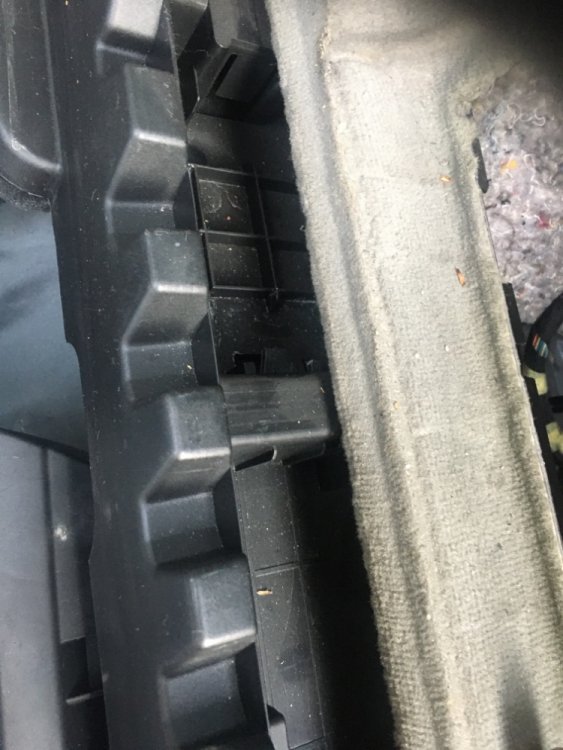

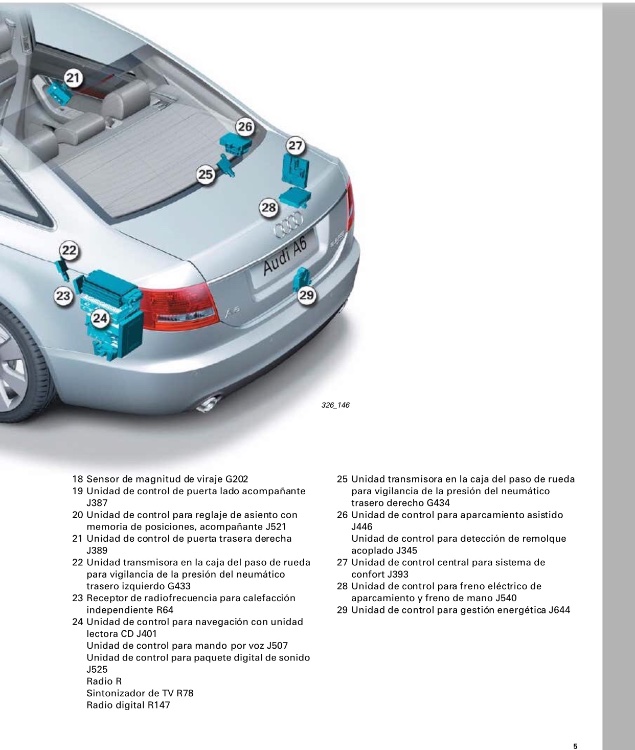

Nuela Publicado 15 de Septiembre del 2020 Autor Denunciar Publicado 15 de Septiembre del 2020 En 14/9/2020 a las 0:36, Serjio dijo: Buenas!!! Lo tienes debajo del raíl derecho, tienes que levantar un poco el guarnecido lateral por que se ubica ahí. Un saludo. Buenas. Pues he desmontado otra vez todo por si me había dejado de mirar algo y ahí no está la pieza. Es raro porque siempre se ha hablado de que estaba ahí. Dejo un par de fotos gracias Responder
Serjio Publicado 15 de Septiembre del 2020 Denunciar Publicado 15 de Septiembre del 2020 hace 12 minutos, Nuela dijo: Buenas. Pues he desmontado otra vez todo por si me había dejado de mirar algo y ahí no está la pieza. Es raro porque siempre se ha hablado de que estaba ahí. Dejo un par de fotos gracias Esta ultima foto la centralita de que es? que referencia tiene? Tu tienes parktronic? Responder
Nuela Publicado 15 de Septiembre del 2020 Autor Denunciar Publicado 15 de Septiembre del 2020 hace 10 minutos, Serjio dijo: Esta ultima foto la centralita de que es? que referencia tiene? Tu tienes parktronic? Creo que es del freno eléctrico. si si que tengo parktronic. Por lo menos los sensores de atrás y pita que jode cuando metes marcha atrás jeje Responder
Serjio Publicado 15 de Septiembre del 2020 Denunciar Publicado 15 de Septiembre del 2020 hace 13 minutos, Nuela dijo: Creo que es del freno eléctrico. si si que tengo parktronic. Por lo menos los sensores de atrás y pita que jode cuando metes marcha atrás jeje Puedes configurar los pitidos desde el MMI? Lo único que se me ocurre es que estén instalados a posteriori. Mañana que cojo el coche, si me acuerdo, a ver si se ve sin desmontar y te paso una foto. Responder
Nuela Publicado 15 de Septiembre del 2020 Autor Denunciar Publicado 15 de Septiembre del 2020 hace 1 minuto, Serjio dijo: Puedes configurar los pitidos desde el MMI? Lo único que se me ocurre es que estén instalados a posteriori. Mañana que cojo el coche, si me acuerdo, a ver si se ve sin desmontar y te paso una foto. Si. Si que puedo configurar los pitidos desde el MMI. La verdad es bastante raro Responder
Serjio Publicado 15 de Septiembre del 2020 Denunciar Publicado 15 de Septiembre del 2020 hace 13 minutos, Nuela dijo: Si. Si que puedo configurar los pitidos desde el MMI. La verdad es bastante raro Pues te tocara desmontar para buscar y seguir cables, por que la única lógica es que este por ahí mal colocada. Responder
