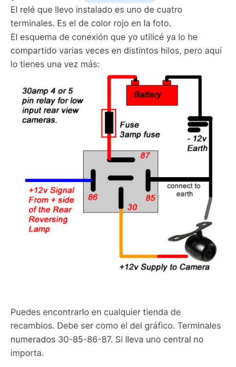

Farn68 Publicado 19 de Enero del 2022 Denunciar Publicado 19 de Enero del 2022 hace 28 minutos, chorlotoro dijo: Hola yo he instalado una cámara igual y si me funciona, pero con interferencias, cuál es la solución? He comprobado que con el contacto se ve perfectamente, pero al arrancar a los pocos segundos empiezan las interferencias. He probado con varios filtros y nada. Gracias Los filtros no eliminan las interferencias provocadas por la señal CAN. Tienes que poner un relé para estabilizar ese voltaje. Pásate por el hilo de "Pantalla de 10'25" genérica" que está todo explicado y con esquema. Responder
chorlotoro Publicado 20 de Enero del 2022 Denunciar Publicado 20 de Enero del 2022 hace 16 horas, Farn68 dijo: Los filtros no eliminan las interferencias provocadas por la señal CAN. Tienes que poner un relé para estabilizar ese voltaje. Pásate por el hilo de "Pantalla de 10'25" genérica" que está todo explicado y con esquema. Perdona mi ignorancia, que relé me recomiendas? He visto algunos que vienen con fusible incorporado. Me puedes mandar enlace , foto o características? Muy agradecido Responder
Farn68 Publicado 20 de Enero del 2022 Denunciar Publicado 20 de Enero del 2022 hace 1 hora, chorlotoro dijo: Perdona mi ignorancia, que relé me recomiendas? He visto algunos que vienen con fusible incorporado. Me puedes mandar enlace , foto o características? Muy agradecido Pues uno como este te servirá: Bosch 0332209150 Mini relé de 12 V 30 A, IP5K4, temperatura de funcionamiento de -40 ° a 100 °C, relé de 5 pines https://www.amazon.es/dp/B004Z0U1IW/ref=cm_sw_r_cp_apan_glt_i_3D6RSM7S9CWBVDTFTH5S Y para la instalación tienes que seguir este esquema: Responder
chorlotoro Publicado 20 de Enero del 2022 Denunciar Publicado 20 de Enero del 2022 (editado) hace 8 horas, Farn68 dijo: Pues uno como este te servirá: Bosch 0332209150 Mini relé de 12 V 30 A, IP5K4, temperatura de funcionamiento de -40 ° a 100 °C, relé de 5 pines https://www.amazon.es/dp/B004Z0U1IW/ref=cm_sw_r_cp_apan_glt_i_3D6RSM7S9CWBVDTFTH5S Y para la instalación tienes que seguir este esquema: Vale entonces tomo corriente de este cable rojo y blanco no? Entre medias un fusible de 3A y va al 87 del relé. Correcto? Pelar ese cable y empalmar otro con el fusible en medio?? Editado 20 de Enero del 2022 por chorlotoro Responder
Farn68 Publicado 20 de Enero del 2022 Denunciar Publicado 20 de Enero del 2022 (editado) hace 7 minutos, chorlotoro dijo: Vale entonces tomo corriente de este cable rojo y blanco no? Entre medias un fusible de 3A y va al 87 del relé. Correcto? Eso es. Aunque yo no puse fusible. Si lo pones no está de más. Editado 20 de Enero del 2022 por Farn68 Responder

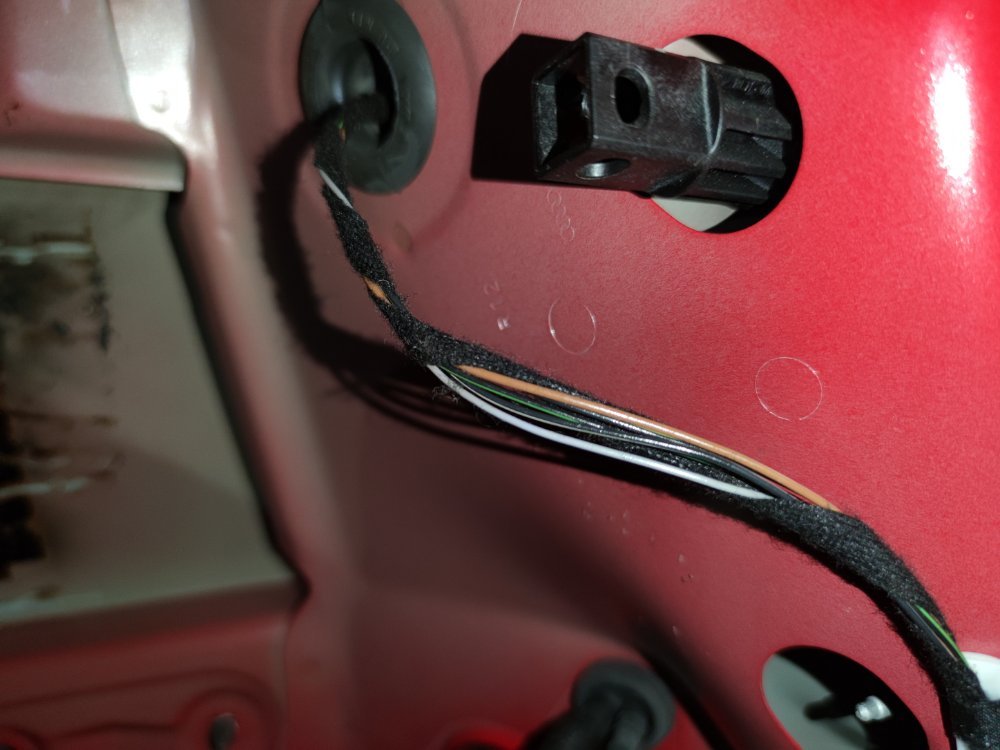

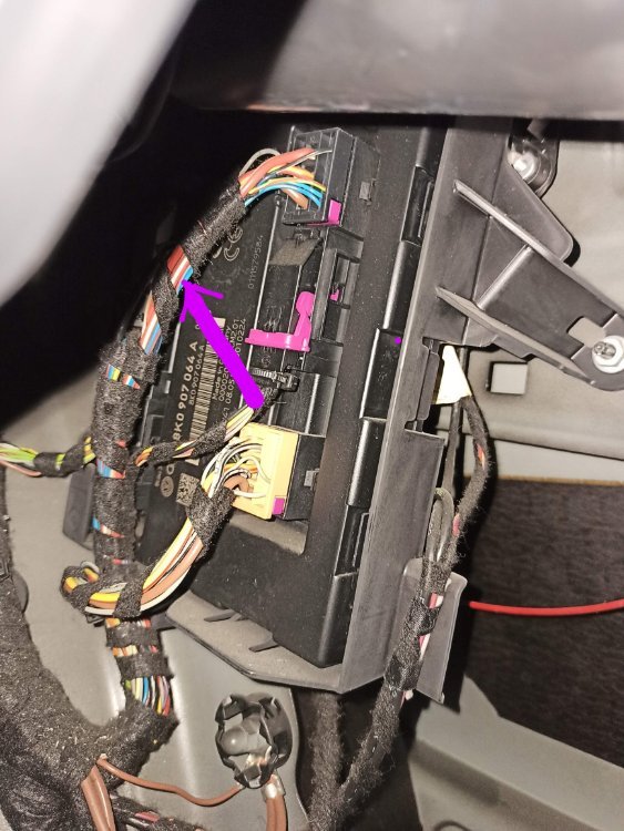

Kranko Publicado 7 de Marzo del 2022 Denunciar Publicado 7 de Marzo del 2022 Buenas, sabéis cuál de los cinco cables de la imagen es el cable de la marcha atrás??? Responder
