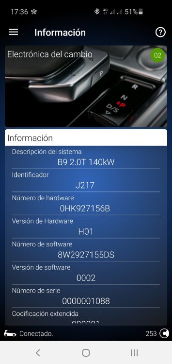

chupitobaena Publicado 15 de Septiembre del 2020 Autor Denunciar Publicado 15 de Septiembre del 2020 Acabo de ver mi código y es el 0HK927156B. No hay mucha info, pero parece que puede ser la DL382 Gen 2. A saber... Salu2. Responder
