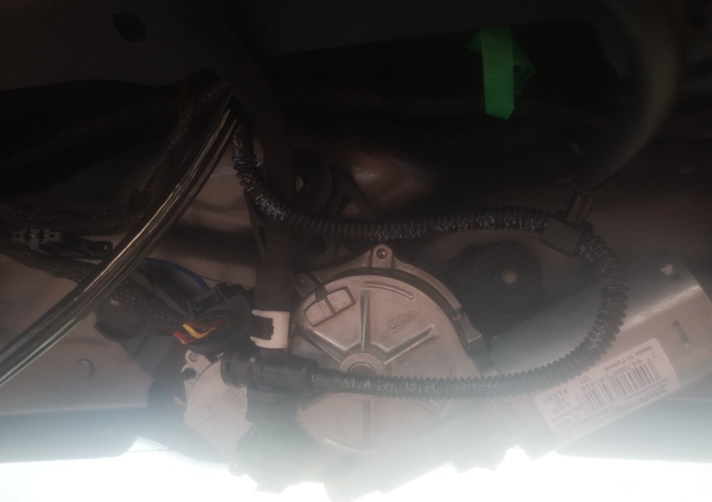

Hola a todos, hoy empeze a instalar câmara en lá version avant. Solo me falta conectar al mmi y codificar. Yo he conectado lá toma de água despues de certificar-me que no goteava le puse cinta y lá fixe al cableado.

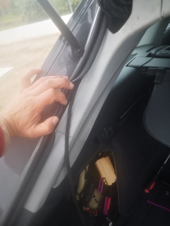

Para passar El cable no necessite desmontar nada del maletero. Con una espátula lo passe todo por El lateral. Para mi quanto menos plástico quito menos ruído parasita despues

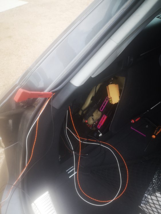

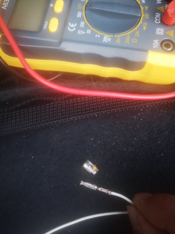

Y para conectar El cable blanco que vá al fusible que da tanto dolor de cabeza le saque lá proteccion metálica y entro a lá primera.
Publicado (editado)
De resto El PDF del rumano está muy bien esplicado y es solo seguir sus passos. De decir tambien que mi centralina bajo asiento tiene 2 conectores pq tengo el SOS. Y conecte El los pines 12 y 30 del conector negro que estavan vacios y eso que tengo sensores delante y atraz. Corte El El empalme y puse pines nuevos. Gracias a todos Los que hábeis contribuído pq me hábeis hecho que este brico fuera cozer y cantar. 👍

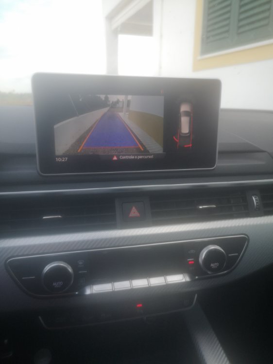

Ya tengo la Camara instalada pero me salio El error ese del U122400 pero como n tengo Obd tendré que ver como proceder.IMG_20210425_102730.jpg.7d58d98f138f209871914c0b705ebf4b.jpg
Y mas raro aun és que despues de instalar y codificar ahora me dice que no tengo el modulo a5 codificado. Pero he hido a dar una Vuelta y me funciona bien todo.IMG_20210425_101739.jpg.cd0ad678cdfc51b90abc558006c8bd19.jpg
Que raro. A alguien lê há passado
Entiendo que deberias poderlo resolver con el VCP, basicamente el error hace referencia a que la lista de centralitas que tiene grabada el gateway no coincide con las centralitas que detecta, hay una mas la de la camara. De alguna manera se deberia poder forzar a que el gateway actualize su listado.
