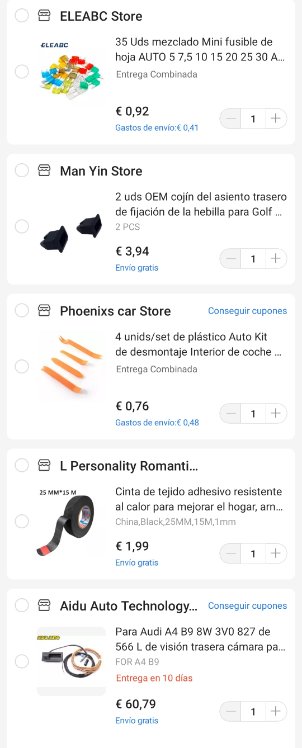

cuete Publicado 14 de Junio del 2021 Denunciar Publicado 14 de Junio del 2021 (editado) hace 1 hora, elbmbn dijo: Exacto! No es complicado y aunque lo hice en un Avant no abatí los asientos yo tampoco. te recomiendo que te mires el video del chico rumano y puedes ver qué fuerza ejerce en las piezas y te haces una idea y así vas a lo seguro. Ademas de recomendarte que lo hagas, un valor añadido que le haces al coche, no es “muy caro” ! cualquier duda en el proceso pregunta que yo lo tengo “fresco” Pues muchas gracias, creo que me voy a lanzar y voy a pedirla, que además se comenta que a partir del 1 de julio habrá que pagar el IVA en las compras a China. Siguiendo la recomendación de otro usuario esto es lo que voy a pedir, no necesitaría nada más no? Editado 14 de Junio del 2021 por cuete Responder
cuete Publicado 14 de Junio del 2021 Denunciar Publicado 14 de Junio del 2021 hace 3 horas, qwertyui dijo: Siguiendo los comentarios de este post no es complicado aunque si laborioso, con el sedan casi no hay diferencia con el avant (yo tengo el avant y no avati el respaldo del asiento). Paneles solo tuve que desmontar el del porton del maletero, el asiento y la guantera, nada mas hace 20 minutos, Jaijo dijo: @cuete el mio tambien sedan sin asientos abatibles, como tu caso. Hazte con una guia para pasar el cable hasta el maletero y no vas a tener problema ninguno Muchas gracias a los dos también, de hecho la "lista de la compra" la he hecho siguiendo las indicaciones de @qwertyui que vi unas páginas más atrás. Responder
elbmbn Publicado 15 de Junio del 2021 Denunciar Publicado 15 de Junio del 2021 Necesitarás: - herramientas de plástico para hacer palanca - las herramientas para quitar los tornillos - fusible pequeño de 10 - tuerca - cuenta pro de obdeleven yo para los asientos al quitarlos no necesité luego comprarle el adaptador de anclaje que comentaban por aquí, no supone mucho coste extra.. pero puedes obviarlo almenos inicialmente. Luego a una muy malas no creo que cueste mucho si te acercas a recambios originales y lo compras para tenerlo enseguida. y sin agobios, yo lo hice en diferentes fases. Responder
