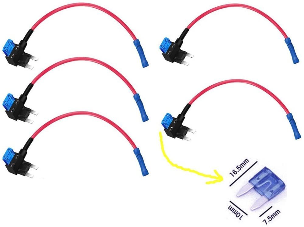

Hernán Diego Publicado 20 de Julio del 2021 Denunciar Publicado 20 de Julio del 2021 Yo encontré esto por ejemplo Si pongo dos fusibles de 10 o 2 de 5 como viene la mano usando esto La sumatoria de amperes debe ser el total o seria por 2.. Dos de 10.. O dos de 5? Responder
Hernán Diego Publicado 20 de Julio del 2021 Denunciar Publicado 20 de Julio del 2021 Por 4 euros no quiero desarmar todo el auto si este adaptador serviría Ustedes que opinan? Y disculpen las molestias es que cuando algo no lo entiendo me pone mal y trato de entender si o si Responder
Hernán Diego Publicado 20 de Julio del 2021 Denunciar Publicado 20 de Julio del 2021 Calculo q por eso el chino manda la punta del cable con esa toma porque según estos.. Calza justo en el adaptador Responder
falsofiltro Publicado 20 de Julio del 2021 Denunciar Publicado 20 de Julio del 2021 Ese adaptador creo que no entra en el portafusibles, para los faros led traseros interesaba sacar 12V de ahí y creo que no podía. Lo que puedes hacer es quitar parte del tapizado lateral porque es posible que te estorbe. Pero lo más "limpio" y seguro es metiendo el pin en el portafusibles Responder
Hernán Diego Publicado 20 de Julio del 2021 Denunciar Publicado 20 de Julio del 2021 hace 37 minutos, falsofiltro dijo: Ese adaptador creo que no entra en el portafusibles, para los faros led traseros interesaba sacar 12V de ahí y creo que no podía. Lo que puedes hacer es quitar parte del tapizado lateral porque es posible que te estorbe. Pero lo más "limpio" y seguro es metiendo el pin en el portafusibles Okey voy a tratar de sacar el tapizado o ver de como pasar esa fusilera.. Mañana retomo.. Responder

cuete Publicado 20 de Julio del 2021 Denunciar Publicado 20 de Julio del 2021 (editado) hace 2 horas, Hernán Diego dijo: Yo encontré esto por ejemplo Si pongo dos fusibles de 10 o 2 de 5 como viene la mano usando esto La sumatoria de amperes debe ser el total o seria por 2.. Dos de 10.. O dos de 5? Ese adaptador parece que sea para el otro tipo de fusibles que hay más grandes, para los pequeños como es este caso creo que sería este, y la verdad que sí, si funcionara ahorraría bastante faena: Editado 20 de Julio del 2021 por cuete Responder

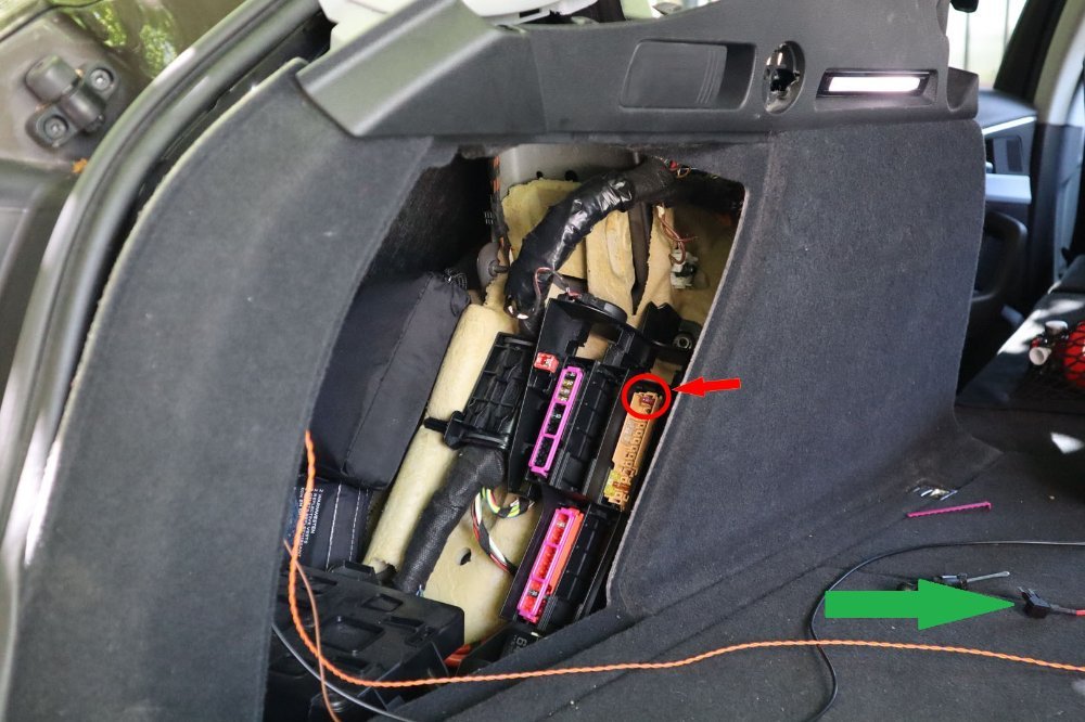

cuete Publicado 20 de Julio del 2021 Denunciar Publicado 20 de Julio del 2021 Aunque viendo el tutorial rumano, en la imagen de la fusilera se ve que tenía preparado un adaptador igual o similar (flecha verde) y finalmente no lo utilizó e hizo la conexión por detrás: Responder
Hernán Diego Publicado 20 de Julio del 2021 Denunciar Publicado 20 de Julio del 2021 hace 1 hora, cuete dijo: Aunque viendo el tutorial rumano, en la imagen de la fusilera se ve que tenía preparado un adaptador igual o similar (flecha verde) y finalmente no lo utilizó e hizo la conexión por detrás: El tema es Berlina vs avant.. En el avant parece ser bastante más sencillo además el rumano hasta se mete dentro del auto si yo me meto en el baúl van a pensar que me están secuestrando y segundo no salgo nunca más tampoco soy del circo de soleil Responder
Hernán Diego Publicado 20 de Julio del 2021 Denunciar Publicado 20 de Julio del 2021 Hablando en serio... El avant no tiene pinta de ser complicado quitando el lateral de tela el berlina hay que hacer más trabajo Ojo no quita que no se pueda eh.. Yo me trabe ahí y tampoco soy de tirar y romper.. La manija del portón me costó bastante quitarla pero el resto va muy bien el tema.. Mañana o pasado dependiendo cuando tenga tiempo volvemos a la carga y animo que va a salir si o si esto.. Yo igualmente voy a ir informando como viene la mano como hago de costumbre así otros compañeros también aprovechan mis experiencias Responder
