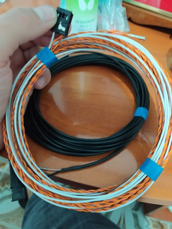

Mvi Publicado 5 de Noviembre del 2020 Denunciar Publicado 5 de Noviembre del 2020 hace 15 horas, rulos9 dijo: Yo lo que hice es con el cable blanco que te viene con la cámara, lo conecte a la primera posición por la parte trasera que de los fusibles que están en el lado izq del maletero. Posteriormente insertas el fusible de 10A y de ahí se coge la corriente. Este cable blanco con esa conexión te refieres? Porque a mi no me viene ningún otro cable.... Me podrías decir el min exacto en el que aparece del tutorial? Y además de los fusibles tuviste que comprar algo más? Responder
rulos9 Publicado 5 de Noviembre del 2020 Denunciar Publicado 5 de Noviembre del 2020 hace 3 horas, Mvi dijo: Este cable blanco con esa conexión te refieres? Porque a mi no me viene ningún otro cable.... Me podrías decir el min exacto en el que aparece del tutorial? Y además de los fusibles tuviste que comprar algo más? No, esa conexion va a la camara. De ahi sale el blanco que el terminal es de metal y lo conectas por detras de los fusibles. Ver la imagen. Minuto 16:36 del video en youtube Responder
Mvi Publicado 5 de Noviembre del 2020 Denunciar Publicado 5 de Noviembre del 2020 hace 1 hora, rulos9 dijo: No, esa conexion va a la camara. De ahi sale el blanco que el terminal es de metal y lo conectas por detras de los fusibles. Ver la imagen. Minuto 16:36 del video en youtube Me estoy haciendo la picha un lio, perdona mi torpeza. Entonces ese blanco va en la Caja de conexión negra que se separa por la mitad no? Y entonces el cable que aparece en el min 11:51 no lo usas? Entonces donde conectas esos dos fusibles de 10 a? Responder
rulos9 Publicado 6 de Noviembre del 2020 Denunciar Publicado 6 de Noviembre del 2020 hace 14 horas, Mvi dijo: Me estoy haciendo la picha un lio, perdona mi torpeza. Entonces ese blanco va en la Caja de conexión negra que se separa por la mitad no? Y entonces el cable que aparece en el min 11:51 no lo usas? Entonces donde conectas esos dos fusibles de 10 a? En ese minuto lo que dice es que en vez de conectarlo por detras de los fusibles, puedes comprar eso y directamente te hace el puente con el fusible. Yo lo obvie y lo conecte por detras al igual que hace el finalmente. Es una opción que te da. Responder
Mvi Publicado 6 de Noviembre del 2020 Denunciar Publicado 6 de Noviembre del 2020 hace 4 horas, rulos9 dijo: En ese minuto lo que dice es que en vez de conectarlo por detras de los fusibles, puedes comprar eso y directamente te hace el puente con el fusible. Yo lo obvie y lo conecte por detras al igual que hace el finalmente. Es una opción que te da. Ahh vale vale perfecto, entonces no hace falta que nosotros añadamos ningún fusible ni nada más. Pues muchísimas gracias por resolverme las dudas, a ver si lo consigo cuando me ponga a ello. Responder
