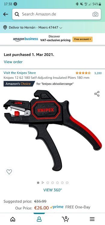

Hernán Diego Publicado 25 de Agosto del 2021 Denunciar Publicado 25 de Agosto del 2021 hace 5 minutos, Grial dijo: Si si, correcto. Ahora mismo la situación es la siguiente: - En el hueco izquierdo, están: el blanco y el marrón, que mueren ahí para conectar a fusilera y masa, y el de colorines trenzado, que va a pasar a bajo el asiento para conectar a centralita. - En el hueco derecho, está el negro de video, para pasarlo por el lateral hasta la guantera y conectar al MMI El próximo día que me ponga (igual mañana), la idea es pasar adelante el de video, y quizás los de bajo asiento hasta centralita, pero lo que me frena es que aún no me he decidido si me atrevo a hacer yo los pineados (no lo he hecho nunca, lo mio es desmontar y montar), o si pido ayuda de algún compañero de por aquí, que tienen más mano con estas cosas... A ver Un par de cosas a tener en cuenta y sinceramente no te arrepentirás de mis consejos.. Voy a tratarte como un novato lo cual si no lo eres te pido disculpas sinceras pero lo haré con el fin educativo para que a ti y al que lo lea le servirá. Primero que nada te compras esta pinza y solo esta pinza https://www.amazon.de/dp/B000PAR60C/ref=cm_sw_r_wa_apa_glt_i_ASEPTSX7E12N8WVQRR0S?_encoding=UTF8&psc=1 Responder

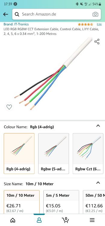

Hernán Diego Publicado 25 de Agosto del 2021 Denunciar Publicado 25 de Agosto del 2021 Segundo te compras unos 10 metros de este cable https://www.amazon.de/dp/B07ZQ9BDP9/ref=cm_sw_r_wa_apa_glt_i_NP6RW75BG1N87VCJK78V?_encoding=UTF8&psc=1 Responder
