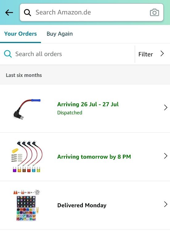

Grial Publicado 29 de Agosto del 2021 Denunciar Publicado 29 de Agosto del 2021 En 21/7/2021 a las 23:09, Hernán Diego dijo: Compre 2 distintos por las dudas unos llegan mañana Buenos días, Hernán !! ¿Te importa poner el link donde compraste el adaptador para el fusible? Aquí pusiste la imagen, pero una vez hecha la búsqueda en Amazon, no me queda claro cuál es el bueno... Gracias ! Responder
Hernán Diego Publicado 29 de Agosto del 2021 Denunciar Publicado 29 de Agosto del 2021 hace 7 horas, Grial dijo: Buenos días, Hernán !! ¿Te importa poner el link donde compraste el adaptador para el fusible? Aquí pusiste la imagen, pero una vez hecha la búsqueda en Amazon, no me queda claro cuál es el bueno... Gracias ! Claro no hay problema Aquí lo tienes https://www.amazon.de/dp/B078BQTBNK/ref=cm_sw_r_wa_apa_glt_i_1SZA5RS414NA6TFHM55S?_encoding=UTF8&psc=1 Yo vivo en alemania por ende es amazon Alemania pero seguro te sirve Responder
Grial Publicado 29 de Agosto del 2021 Denunciar Publicado 29 de Agosto del 2021 hace 38 minutos, Hernán Diego dijo: Claro no hay problema Aquí lo tienes https://www.amazon.de/dp/B078BQTBNK/ref=cm_sw_r_wa_apa_glt_i_1SZA5RS414NA6TFHM55S?_encoding=UTF8&psc=1 Yo vivo en alemania por ende es amazon Alemania pero seguro te sirve Muchas gracias, señor !! Pedidos !! Responder
Hernán Diego Publicado 29 de Agosto del 2021 Denunciar Publicado 29 de Agosto del 2021 hace 37 minutos, Grial dijo: Muchas gracias, señor !! Pedidos !! Para lo que necesiten aquí estamos Estos días con poco tiempo pero responderé cada una de las dudas tengan me un poco de pasiencia estos días Abrazo y una exelente semana Responder
Hernán Diego Publicado 29 de Agosto del 2021 Denunciar Publicado 29 de Agosto del 2021 hace 38 minutos, Grial dijo: Muchas gracias, señor !! Pedidos !! Yo use de 15 amperes y para dejarlo bien empuje un poco el esqueleto plástico negro y luego con cinta de tela lo sujete tanto al fusible como un poco contra el esqueleto negro.. A primera no va del todo bien pero con un poco de mano y buscando la posición queda perfecto y nunca más se salió y para quitarlo con quitar la cinta sale sin mayor problema el fusible. De esta manera no es necesario desarmar nada Responder

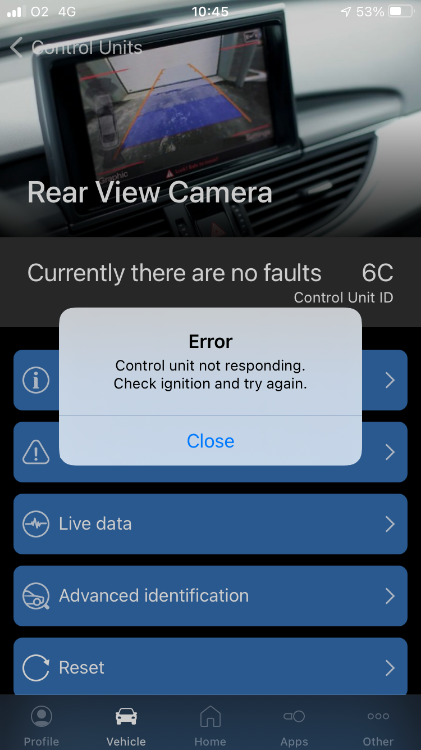

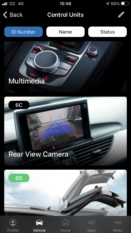

Grial Publicado 2 de Septiembre del 2021 Denunciar Publicado 2 de Septiembre del 2021 Buenos días... Pues ya está todo montado, no sin algunos problemas con la conexión de la alimentación.. El adaptador que compré no me servía, era para fusibles de tamaño normal (supongo que no me fijé al hacer el pedido), por lo que al final desencajé la fusilera y pusimos el cable por atrás, peleando para hacerlo entrar, incluso quitando el capuchón del pin. Pero aún así (Murphy Rules), NO funciona la cámara, de hecho no me deja entrar al módulo de la Cámara con el OBD, os cuento. En la lista de centralitas, la de la cámara me sale en Negro: Y cuando intento entrar, me da el siguiente error: Es decir, tras hacer las codificaciones en los otros módulos (Gateway, Central Electrics y Multimedia), no me deja entrar en el de la Cámara, ni que sea para verificar las opciones. Y lógicamente, cuando le doy al botón o pongo la marcha atrás, no se activa la cámara, sino solamente el gráfico de los sensores. Repasando el hilo, he visto el video en el que se habla de entrar en la lista de centralitas para verificar las que están activas, pero no consigo encontrar desde dónde se entra en esta lista (en el video no me queda nada claro): ¿Qué se os ocurre?? Cualquier ayuda será bienvenida !! Muchas gracias !! Responder

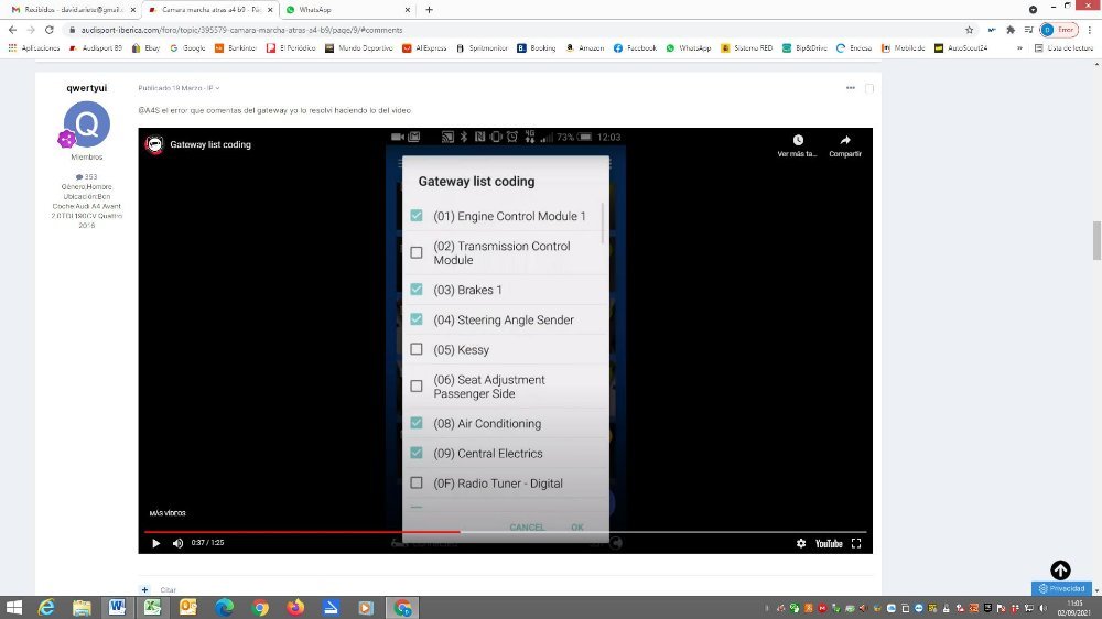

falsofiltro Publicado 2 de Septiembre del 2021 Denunciar Publicado 2 de Septiembre del 2021 hace 30 minutos, Grial dijo: Buenos días... Pues ya está todo montado, no sin algunos problemas con la conexión de la alimentación.. El adaptador que compré no me servía, era para fusibles de tamaño normal (supongo que no me fijé al hacer el pedido), por lo que al final desencajé la fusilera y pusimos el cable por atrás, peleando para hacerlo entrar, incluso quitando el capuchón del pin. Pero aún así (Murphy Rules), NO funciona la cámara, de hecho no me deja entrar al módulo de la Cámara con el OBD, os cuento. En la lista de centralitas, la de la cámara me sale en Negro: Y cuando intento entrar, me da el siguiente error: Es decir, tras hacer las codificaciones en los otros módulos (Gateway, Central Electrics y Multimedia), no me deja entrar en el de la Cámara, ni que sea para verificar las opciones. Y lógicamente, cuando le doy al botón o pongo la marcha atrás, no se activa la cámara, sino solamente el gráfico de los sensores. Repasando el hilo, he visto el video en el que se habla de entrar en la lista de centralitas para verificar las que están activas, pero no consigo encontrar desde dónde se entra en esta lista (en el video no me queda nada claro): ¿Qué se os ocurre?? Cualquier ayuda será bienvenida !! Muchas gracias !! Claro, tienes digamos que decirle al coche que tienes instalada esa centralita, o así lo entiendo, mira a ver en el la lista de centralitas (donde ves que está negra la de la cámara) el lápiz que hay en la esquina de arriba a la derecha, a ver si fuera para editar la lista o algo así Responder

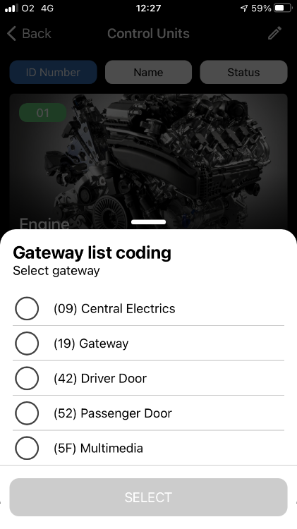

Grial Publicado 2 de Septiembre del 2021 Denunciar Publicado 2 de Septiembre del 2021 hace 17 minutos, falsofiltro dijo: Claro, tienes digamos que decirle al coche que tienes instalada esa centralita, o así lo entiendo, mira a ver en el la lista de centralitas (donde ves que está negra la de la cámara) el lápiz que hay en la esquina de arriba a la derecha, a ver si fuera para editar la lista o algo así No, he probado, y eso no es... Si le doy a ese lápiz, solamente me aparece esto: Gracias de todas formas, por la ayuda !! Responder
qwertyui Publicado 2 de Septiembre del 2021 Denunciar Publicado 2 de Septiembre del 2021 (editado) @Grialolvídate del obdeleven y las codificaciones por ahora Tienes algún problema en la alimentación de la cámara o con la conexión CAN de debajo el asiento. - Comprueba la toma de masa (lija la zona donde has atornillado el cable marrón para que haga buen contacto y quitar la pintura que pueda haber) y comprueba la conexión del cable blanco con el fusible, a la salida debe darte 12-13,5V. - Si todo esto está bien comprueba la conexión de debajo el asiento de los cables CAN-H y CAN-L. Has usado el empalme o las has metido directos? Si tienes lo huecos libres en el conector de debajo el asiento olvídate del empalme (el splitter o empale normalmente se usa en los diésel) y mete los cables directos. Después de revisar eso el coche te debería detectar la centralita de la cámara, cosa que ahora no hace porqué hay algún problema de comunicación. Editado 2 de Septiembre del 2021 por qwertyui Responder
falsofiltro Publicado 2 de Septiembre del 2021 Denunciar Publicado 2 de Septiembre del 2021 hace 21 minutos, Grial dijo: No, he probado, y eso no es... Si le doy a ese lápiz, solamente me aparece esto: Gracias de todas formas, por la ayuda !! Pues ahí ya me pillas, supongo que has seguido este tutorial https://munteanubogdan.com/english/retrofit-reversing-camera-audi-a4-b9/ ahí pone posibles fallos y las soluciones Responder
Grial Publicado 2 de Septiembre del 2021 Denunciar Publicado 2 de Septiembre del 2021 hace 2 minutos, qwertyui dijo: @Grialolvidate del obdeleven y las codificaciones por ahora Tienes algun problema en la alimentacion de la camara o con la conexion CAN de debajo el asiento. - Comprueba la toma de masa (lija la zona donde has atornillado el cable marron para que haga buen contacto y quitar la pintura que pueda haber) y comprueba la conexion del cable blanco con el fusible, a la salida debe darte 12-13,5V. - Si todo esto esta bien comprueba la conexion de debajo el asiento de los cables CAN-H y CAN-L. Has usado el empalme o las has metido directos? Si tienes lo huecos libres en el conector de debajo el asiento olvidate del empalme y mete los cables directos. Despues de revisar eso el coche te deberia detectar la centralita de la camara, cosa que ahora no hace porque hay algun problema de comunicacion. Ok, gracias !! Revisaré pues el tema de la alimentación, primero de todo.. Lo cierto es que pensaba que al aparecerme ya en la lista la centralita (aunque fuera en negro), eso suponía que sí llegaba alimentación. Probaré esto primero, pues. Respecto al CAN, lo hice utilizando el splitter que venía con el cableado, ya que tenía esos pines ocupados, y me dio miedo liarme con cortes y empalmes, la verdad. Si no es el tema alimentación, revisaré esto de nuevo, pero ya la semana que viene, que mañana pronto marcho de viaje, y prefiero hacerlo con calma, si es el caso... Gracias de nuevo !! hace 1 minuto, falsofiltro dijo: Pues ahí ya me pillas, supongo que has seguido este tutorial https://munteanubogdan.com/english/retrofit-reversing-camera-audi-a4-b9/ ahí pone posibles fallos y las soluciones Si si, lo hice todo siguiendo al pie de la letra el brico del chico rumano, junto con todos los posts de este hilo... Responder
qwertyui Publicado 2 de Septiembre del 2021 Denunciar Publicado 2 de Septiembre del 2021 (editado) Yo también la puse con el splitter, no debería haber problema el usarlo, en todo caso comprueba que todo hace buen contacto verificando la continuidad de cada conexión con un tester. Básicamente es ir asegurando cada paso y estar seguro que funciona como debe, comprueba también que no te hayas equivocado de pin al meter los cables CAN de debajo el asiento. Editado 2 de Septiembre del 2021 por qwertyui Responder
