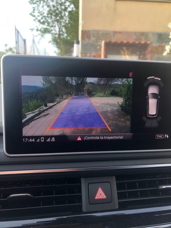

Plicio Publicado 8 de Septiembre del 2021 Denunciar Publicado 8 de Septiembre del 2021 (editado) Buenas a todos estoy pensando en poner la cámara, pero he leído que si solo se tienen los sensores traseros (o eso recuerdo porque lo voy leyendo a ratos cuando puedo) que no se puede poner que salga a la vez la imagen del coche y el video. Editado 8 de Septiembre del 2021 por Plicio Responder
falsofiltro Publicado 10 de Septiembre del 2021 Denunciar Publicado 10 de Septiembre del 2021 En 8/9/2021 a las 23:36, Plicio dijo: Buenas a todos estoy pensando en poner la cámara, pero he leído que si solo se tienen los sensores traseros (o eso recuerdo porque lo voy leyendo a ratos cuando puedo) que no se puede poner que salga a la vez la imagen del coche y el video. Efectivamente, se ve el coche y la cámara pero no aparecen las barritas de proximidad de los sensores Responder
Plicio Publicado 10 de Septiembre del 2021 Denunciar Publicado 10 de Septiembre del 2021 hace 39 minutos, falsofiltro dijo: Efectivamente, se ve el coche y la cámara pero no aparecen las barritas de proximidad de los sensores Pues vaya apaño, y poner la barritas sin la camara se puede?? Responder

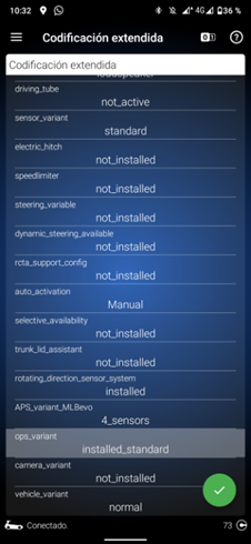

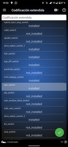

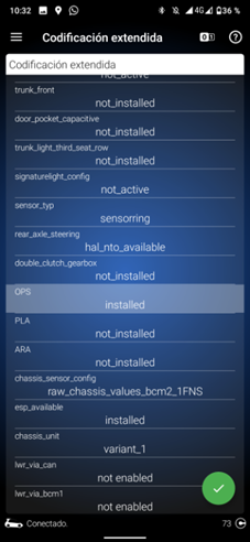

Pedrod100 Publicado 10 de Septiembre del 2021 Denunciar Publicado 10 de Septiembre del 2021 (editado) hace 38 minutos, Plicio dijo: Pues vaya apaño, y poner la barritas sin la camara se puede?? prueba con esto.... AVISO DE APROXIMACIÓN EN MMI DE CÁMARA TRASERA Modificando tres parámetros en la unidad 09 - Central eléctrica - Codificación extendida: OPS - Installed APS switch - Installed OPS_VARIANT - Installed standard Solo con esto ya se ven los sensores traseros en la imagen. Editado 10 de Septiembre del 2021 por Pedrod100 Responder
Plicio Publicado 10 de Septiembre del 2021 Denunciar Publicado 10 de Septiembre del 2021 (editado) hace 59 minutos, Pedrod100 dijo: prueba con esto.... AVISO DE APROXIMACIÓN EN MMI DE CÁMARA TRASERA Modificando tres parámetros en la unidad 09 - Central eléctrica - Codificación extendida: OPS - Installed APS switch - Installed OPS_VARIANT - Installed standard Solo con esto ya se ven los sensores traseros en la imagen. Muchas gracias habrá que probar por lo menos que tenga algo jajajaja Se puede hacer con créditos o tiene que ser el pro, estoy muy perdido con lo del obd a ver si me pongo a mirar Editado 10 de Septiembre del 2021 por Plicio Responder
Pedrod100 Publicado 10 de Septiembre del 2021 Denunciar Publicado 10 de Septiembre del 2021 hace 31 minutos, Plicio dijo: Muchas gracias habrá que probar por lo menos que tenga algo jajajaja Se puede hacer con créditos o tiene que ser el pro, estoy muy perdido con lo del obd a ver si me pongo a mirar Esa codificacion es sin creditos.. no es una aplicacion. Responder
