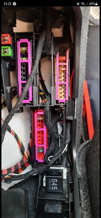

elfieramaister Publicado 23 de Febrero del 2022 Denunciar Publicado 23 de Febrero del 2022 Buenas, ya me presenté en el foro pero lo hago nuevamente aquí. Acabo de adquirir un a4 3.0 quattro stronic de 2016 y ya he comprado la cámara OEM de aliexpress. He visto que algunos han comprado un adaptador para la caja de fusibles de detrás, he visto en el hilo enlace pero no envían a España de Amazon Alemania. A ver si alguien lo ha comprado en España y sabe si da buen resultado. Me da hasta miedo ponerla jeje Si alguien de la zona de Cádiz o Sevilla se anima una mañana ajustamos su compensación y nos ponemos a ello. Gracias de antemano Responder

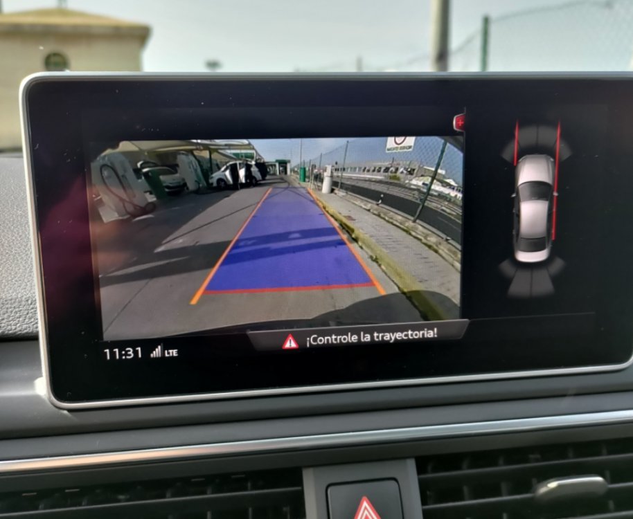

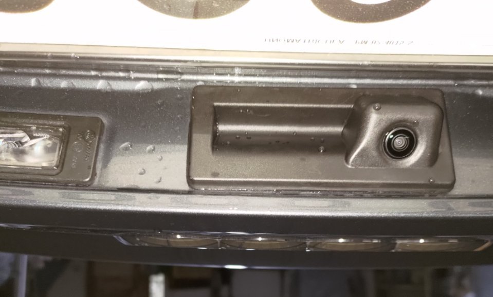

jagtabar Publicado 24 de Febrero del 2022 Denunciar Publicado 24 de Febrero del 2022 En 1/2/2022 a las 8:06, Javi_da dijo: Hola! Te importaría poner una foto cuando la tengas? por curiosidad, por ver si es diferente a la que estamos montando nosotros aquí Ya me han montado la camara en el conce. Al final, teniais razón algunos, 400 de la cámara y 300 de mano de obra. Total 720,00 euros. Peo tenia mucho interes y no me decidí a hacerlo yo. Responder
jagtabar Publicado 24 de Febrero del 2022 Denunciar Publicado 24 de Febrero del 2022 En 8/2/2022 a las 20:29, rgrgjg dijo: Hola compañeros, Ya he puesto la cámara. Hay opción de configurar de algún modo que la cámara aguante hasta que se coja determinada velocidad y no se quite al quitar la marcha atrás?? La que me han montado en el conce sigue abierta hasta que se apaga la tecla de los sensores. Responder

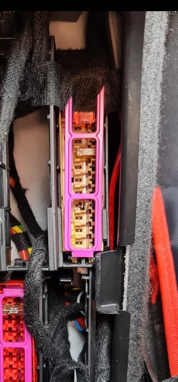

qwertyui Publicado 24 de Febrero del 2022 Denunciar Publicado 24 de Febrero del 2022 hace 22 horas, elfieramaister dijo: Buenas, ya me presenté en el foro pero lo hago nuevamente aquí. Acabo de adquirir un a4 3.0 quattro stronic de 2016 y ya he comprado la cámara OEM de aliexpress. He visto que algunos han comprado un adaptador para la caja de fusibles de detrás, he visto en el hilo enlace pero no envían a España de Amazon Alemania. A ver si alguien lo ha comprado en España y sabe si da buen resultado. Me da hasta miedo ponerla jeje Si alguien de la zona de Cádiz o Sevilla se anima una mañana ajustamos su compensación y nos ponemos a ello. Gracias de antemano Montar el adaptador en mi opinion es una chapuza, con la que introduces mas posibilidades de fallo, lo mejor es utilizar el portafusibles original que para eso esta. Responder
Tineo Publicado 24 de Febrero del 2022 Denunciar Publicado 24 de Febrero del 2022 (editado) No pongais esos adaptadores, con este tipo la protección eléctrica es "suficiente" (si lo colocas al revés no dará tensión) pero aparte de quedar cutre obligan a dejar sin poner la pieza rosa que sirve como freno de expulsión... y sí, ocurre. Se acaban cayendo los fusibles aunque os parezca mentira. Por cierto, de ninguna manera usar este otro tipo que he visto por amazon: Debería estar prohibido venderlo si se coloca con las bornas al revés, la protección electrica es nula (solamente la que esté aguas arriba en la batería) y podría desencadenarse un incendio. Editado 24 de Febrero del 2022 por Tineo Responder
Hernán Diego Publicado 24 de Febrero del 2022 Denunciar Publicado 24 de Febrero del 2022 hace 37 minutos, Tineo dijo: No pongais esos adaptadores, con este tipo la protección eléctrica es "suficiente" (si lo colocas al revés no dará tensión) pero aparte de quedar cutre obligan a dejar sin poner la pieza rosa que sirve como freno de expulsión... y sí, ocurre. Se acaban cayendo los fusibles aunque os parezca mentira. Por cierto, de ninguna manera usar este otro tipo que he visto por amazon: Debería estar prohibido venderlo si se coloca con las bornas al revés, la protección electrica es nula (solamente la que esté aguas arriba en la batería) y podría desencadenarse un incendio. Disculpa que te contradiga pero aparte que esa foto es mía eso fue una muestra preliminar y si deseas saber como va es así Para hablar hay que saber y si no te gusta la coneccion pues vas al concesionario y listo bien oem Dices q la parte rosa no esta y esta y bien puesta y la parte del roba corriente yo la corte y la empalme con estaño tome las medidas eléctricas y te comento que esta funcionando sin problemas hace muchos meses y creo q depende como uno haga las cosas ahora tomar una foto que no es tuya y decir esto es así o asa es una falta de respeto y denota ignorancia Saludos Responder

falsofiltro Publicado 25 de Febrero del 2022 Denunciar Publicado 25 de Febrero del 2022 Luego estamos los que le metimos con la broca al agujero donde debería ir el pin del fusible... entrar entró Responder
Hernán Diego Publicado 25 de Febrero del 2022 Denunciar Publicado 25 de Febrero del 2022 hace 3 minutos, falsofiltro dijo: Luego estamos los que le metimos con la broca al agujero donde debería ir el pin del fusible... entrar entró Claro el ingenio bien usado da muchas posibilidades Responder
falsofiltro Publicado 25 de Febrero del 2022 Denunciar Publicado 25 de Febrero del 2022 hace 32 minutos, Hernán Diego dijo: Claro el ingenio bien usado da muchas posibilidades Lo mío fue desesperación ya, me veía con el coche con todos los cables a la vista por un pin y dije fuera, agujero redondo y ahí entrará A los días vi que quitando una especie de camisa metálica que tiene el pin entra bien Responder
