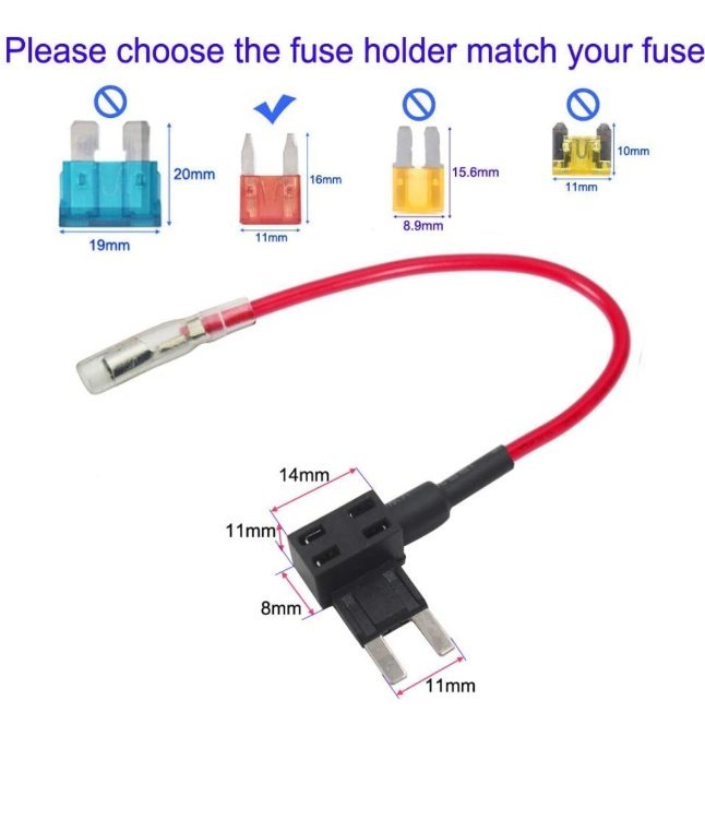

Tineo Publicado 25 de Febrero del 2022 Denunciar Publicado 25 de Febrero del 2022 hace 1 hora, Hernán Diego dijo: .... Listo no digo más nada hahaha un abrazo grande y cero problemas que aquí estamos para ayudar y no para generar mal rollo que ya la vida se está poniendo complicada en estos momentos y aquí es para divertirse y pasarla bien abrazo vaya que sí, menudos estan estos tiempos. hace 1 hora, falsofiltro dijo: Luego estamos los que le metimos con la broca al agujero donde debería ir el pin del fusible... entrar entró ostras, acabo de ver tu caso... te habian enviado un pin de fusible no apropiado, menos mal que te ha servido esa solución. Los apropiados para esas fusileras de fusibles pequeños son 000 979 021 E. Tengo una bolsita de estos y van perfectos en estas fusileras (ojo que tienen lado de montaje) https://es.aliexpress.com/item/1005002969622679.html?spm=a2g0o.productlist.0.0.531c7d96woF15p&algo_pvid=913ea474-a21d-4d7f-b329-a7078588af9c&algo_exp_id=913ea474-a21d-4d7f-b329-a7078588af9c-1&pdp_ext_f={"sku_id"%3A"12000025005293434"}&pdp_pi=-1%3B4.77%3B-1%3B-1%40salePrice%3BEUR%3Bsearch-mainSearch pero es recomendable disponer de un alicate especial para crimparlos, sino se complica el asunto. Responder

elfieramaister Publicado 7 de Marzo del 2022 Denunciar Publicado 7 de Marzo del 2022 En 24/2/2022 a las 23:27, Hernán Diego dijo: No me gusta pelear ni discutir pero tomar una foto preliminar de explicación y decir que así queda es desinformar eso no se hace El adaptador que tiene protección es este no? Para el b9 sería el mini no? https://www.amazon.es/SODIAL-Adaptador-Soporte-Fusible-Coche/dp/B01IH1ULS4/ref=sr_1_6?crid=1Q3C6W04FX7PF&keywords=adaptador%2Bfusible%2Bcoche&qid=1646687272&sprefix=adaptador%2Bfus%2Caps%2C113&sr=8-6&th=1 Responder
Hernán Diego Publicado 7 de Marzo del 2022 Denunciar Publicado 7 de Marzo del 2022 hace 10 minutos, elfieramaister dijo: El adaptador que tiene protección es este no? Para el b9 sería el mini no? https://www.amazon.es/SODIAL-Adaptador-Soporte-Fusible-Coche/dp/B01IH1ULS4/ref=sr_1_6?crid=1Q3C6W04FX7PF&keywords=adaptador%2Bfusible%2Bcoche&qid=1646687272&sprefix=adaptador%2Bfus%2Caps%2C113&sr=8-6&th=1 Ese no te va a servir el que va es este https://www.amazon.de/dp/B078BQTBNK/ref=cm_sw_r_apan_glt_i_1XMNGNMRHNSGYCQBBVF3?_encoding=UTF8&psc=1 Responder
elfieramaister Publicado 8 de Marzo del 2022 Denunciar Publicado 8 de Marzo del 2022 hace 14 horas, Hernán Diego dijo: Ese no te va a servir el que va es este https://www.amazon.de/dp/B078BQTBNK/ref=cm_sw_r_apan_glt_i_1XMNGNMRHNSGYCQBBVF3?_encoding=UTF8&psc=1 Gracias, me sale que no envía a España, alguno que se pueda comprar desde aquí? Responder
elfieramaister Publicado 8 de Marzo del 2022 Denunciar Publicado 8 de Marzo del 2022 hace 3 minutos, elfieramaister dijo: Gracias, me sale que no envía a España, alguno que se pueda comprar desde aquí? Este es el mismo no? https://www.amazon.es/Gebildet-Estándar-Portafusible-Adaptador-Extractor/dp/B084VLL76L/ref=sr_1_7?crid=1AN0OY84BVUQ7&keywords=adaptador%2Bfusible%2Bcoche&qid=1646741458&sprefix=adaptador%2Bfus%2Caps%2C121&sr=8-7&th=1 Responder
Hernán Diego Publicado 8 de Marzo del 2022 Denunciar Publicado 8 de Marzo del 2022 hace 1 hora, elfieramaister dijo: Este es el mismo no? https://www.amazon.es/Gebildet-Estándar-Portafusible-Adaptador-Extractor/dp/B084VLL76L/ref=sr_1_7?crid=1AN0OY84BVUQ7&keywords=adaptador%2Bfusible%2Bcoche&qid=1646741458&sprefix=adaptador%2Bfus%2Caps%2C121&sr=8-7&th=1 Tiene pinta que ese si.. Yo vivo en alemania de España no tengo idea pero te ayudo viendo y este que me muestras tiene pinta q si.. Responder
elfieramaister Publicado 8 de Marzo del 2022 Denunciar Publicado 8 de Marzo del 2022 hace 2 horas, Hernán Diego dijo: Tiene pinta que ese si.. Yo vivo en alemania de España no tengo idea pero te ayudo viendo y este que me muestras tiene pinta q si.. Gracias compi. Ya lo he pedido Responder
Hernán Diego Publicado 8 de Marzo del 2022 Denunciar Publicado 8 de Marzo del 2022 hace 1 hora, elfieramaister dijo: Gracias compi. Ya lo he pedido Exelente luego si necesitas ayudas avisas Responder
elfieramaister Publicado 8 de Marzo del 2022 Denunciar Publicado 8 de Marzo del 2022 hace 50 minutos, Hernán Diego dijo: Exelente luego si necesitas ayudas avisas Solo una preguntailla, tiene una posición para que funcione y se puede poner en la posición que quieras? Responder
Hernán Diego Publicado 8 de Marzo del 2022 Denunciar Publicado 8 de Marzo del 2022 hace 2 minutos, elfieramaister dijo: Solo una preguntailla, tiene una posición para que funcione y se puede poner en la posición que quieras? El problema es q debes ponerlo mirando hacia la derecha el extensor si lo pones al revés puedes cargarte la fusilera porque entrar creo q entra pero la corriente estaría al revés El fusible con el número que lo puedas leer osea q no esté boca abajo y el extensor al robacorriente hacia la derecha Responder
