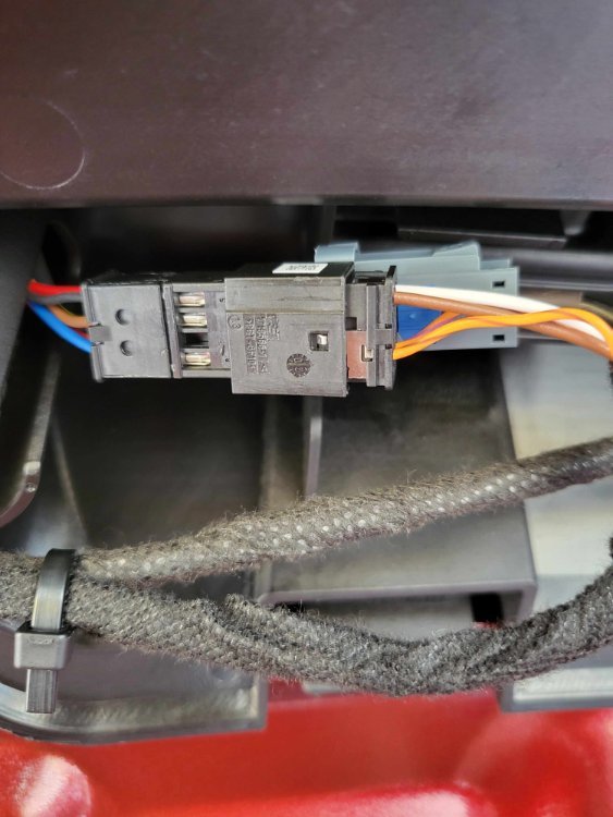

elfieramaister Publicado 4 de Abril del 2022 Denunciar Publicado 4 de Abril del 2022 hace 3 horas, Hernán Diego dijo: Yo eso lo corte lo pele de ambos lados y use un conector 1 a 1 lo encinte y ahí sigue andando, ahora te busco el q use Igualmente siempre es recomendable hacer uno mismo los empalmes para estar seguro de que esta bien hecho Ok, gracias. Esta conexión es así o hay que apretar que entre hasta el fondo? Responder
Hernán Diego Publicado 4 de Abril del 2022 Denunciar Publicado 4 de Abril del 2022 hace 23 minutos, elfieramaister dijo: Ok, gracias. Esta conexión es así o hay que apretar que entre hasta el fondo? Ese es el puente? Yo también lo corte y no lo use y le hice pin directo al cable con empalme en T Yo no uso conectores ni derivadores fíjate en mi explicación sobre ese punto que lo explique con detalle.. Responder
Hernán Diego Publicado 4 de Abril del 2022 Denunciar Publicado 4 de Abril del 2022 Como dije en su momento lo explique bastante detallado entre página 15 y 18 En todos mis bricos hay un par de cosas que no hago. Quitar pines... Solo pongo no quito (puede romperse el conector y quedar dentro) En cambio si cortas el cable pineado y lo empalmas a tu cable ya sea cable con cable y cinta. Cable con cable y soldadura o cable unido con conector wago siempre quedará bien Los puentes de cables tampoco los uso porque no se como están por dentro pueden estar bien pueden estar mal yo desconfío siempre. En cambio cuando tu haces la coneccion de unión te olvidas que este mal y si algo no funciona al final eso lo descartas porque lo has hecho tu a menos q lo hagas mal cosa que si te tomas tu tiempo es difícil equivocarse en empalmes simples. Aún en lugares difíciles. Yo llevo hecho muchísimo y nunca tuve problemas de electricidad.. Siempre habrá inconvenientes eso siempre como te digo una te digo que siempre hay imprevistos donde no tienes a nadie al lado a quien consultar por eso es muy útil leer mucho mucho antes de tocar tenerlo bien masticado y de memoria todo nunca siguiendo un papel y cuando surge alguna duda ir al papel o a algún vídeo y sino usar el sentido común. Luego puedes consultar aquí pero si tardan en responder te quedas con el auto desarmado hasta solucionar el tema. Corta y empalma Abrazo Responder
