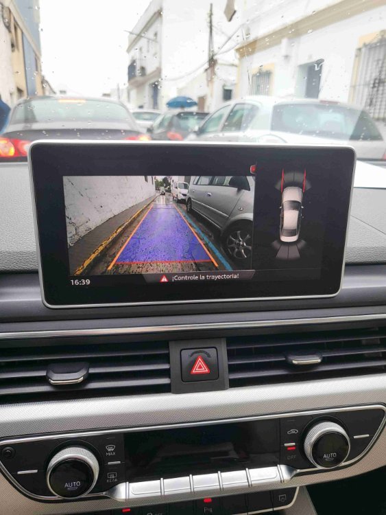

Este es el conector de los cables que salen de la cámara. Conecté el fusible y codificar y no me sale nada ni sensores ni cámara ahora. Al entar en el módulo de cámara me da error de comunicación, creo que no llegará corriente y será del fusible.

Al final revisé la codificación y se me olvidó este paso VPS 0x0B msg bus select Terminal 15. Lo hice y guncionando todo perfecto a la primera asi que contentísimo jejeje No me creo que haya atinado a la primera. Gracias a los compis y en especial a Hernán Diego por su constante, rápida y valiosa ayuda
Me alegra mucho mucho compañero y que la disfrutes
Abrazo

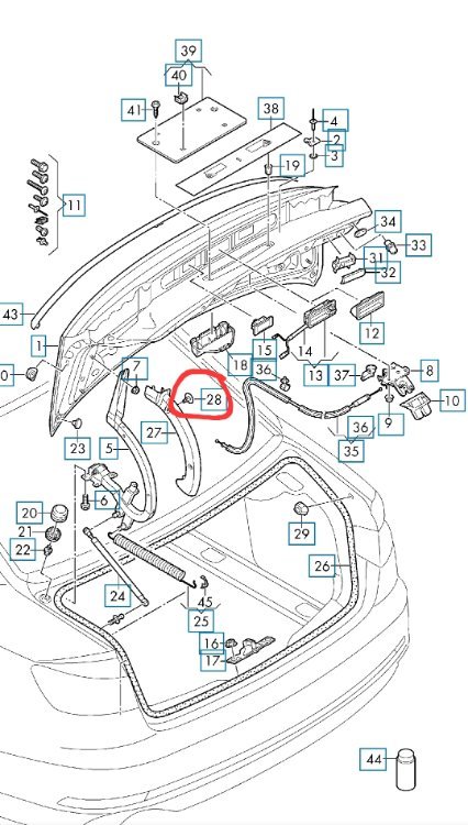

Una ultima cosilla, al quitar los clips de los hierros laterales que suben y bajan con el maletero rompí uno no se ni como, en la casa se pueden comprar no?

Si no es problema los venden yo compre y los puse todos nuevos esos que te refieres y por suerte compre de más y cuando puse los faros leds traseros me sirvieron los que tenia de backup

Muchas gracias nuevamente compi, me pasaré por el conce una tarde. Un saludo

El código es este
4H0827310
Y aquí te paso una casa de repuestos de aquí en alemania que los vende

hace 1 hora, elfieramaister dijo:
Esa es compi, los pasadores que sujetan los protectores de plástico. Muchísimas gracias
Entonces el link que te pase esta bien yo los he comprado en esa casa de repuestos y valían céntimos entonces compre 2 juegos para completarlos todos 2 veces ya que luego de quitarlos 1 sola vez ya quedan medios flojos no como al principio por ende y como sabía que haría luego el brico de los faros compre algo más de dos juegos y están como recién puestos de fabrica sin juego alguno.
Trata de comprar de más si el valor te conviene sino en el Conce también preguntas si desde Alemania sale más costoso
