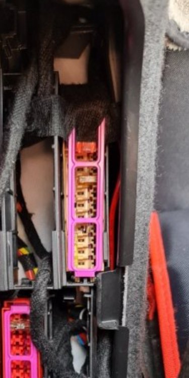

Hernán Diego Publicado 30 de Mayo del 2022 Denunciar Publicado 30 de Mayo del 2022 Yo use el adaptador y le puse el traba plástico rosa y lo encinte un poco y quedó fijo y ahí quedo hace ya bastante y cero problemas y no tuve que desmontar la fusilera A mi me resultó muy bueno ese sistema Responder
Hernán Diego Publicado 30 de Mayo del 2022 Denunciar Publicado 30 de Mayo del 2022 hace 5 horas, XBATMANX dijo: con este no haria falta sacar nada? seria conectar Ese mismo que te están indicando es el que use yo. Luego la tapa rosa que cumple la función de trabar los fusibles por las dudas se puede poner y se sujeta con cinta de tela un poco sin exagerar y queda firme y listo Responder

Hernán Diego Publicado 31 de Mayo del 2022 Denunciar Publicado 31 de Mayo del 2022 hace 7 horas, XBATMANX dijo: la duda es sobre el cable blanco que hay en el mazo de cables de la cámara, que segun el del video el si mete el cable sin adaptador detras en la fusilera A ver en esto no hay una única verdad como lo hace el rumano no lo hace audi y como lo hacen ambos no lo hago yo. Y así estaríamos hasta mañana, la cuestión no es que si que no, es que ese cable termine en la fusilera y punto. Con adaptador sin adaptador empalmado sin empalme es q da igual. Yo en esto que voy a decir mira que yo ayudo hasta gente con 1 solo mensaje y siempre me critican por dar una mano y nunca pero nunca me pongo mal si opinan distinto a mi Si me pone mal el tema de desconfianza a que voy es que si pides consulta y te dicen como viene la mano y seguís preguntando ya ahí uno no le dan más ganas de ayudarte al menos es mi caso El cable debe ser alimentado con un fusible Opción 1..desmonta la fusilera y lo pones por detrás luego no verás nunca más si se salio o si lo colocaste mal y vuelta a desmontar todo Opción 2..lo pones por delante con un adaptador y lo trabas con la parte rosa y un poco de cinta Opcion 3 si nada te convence ve a alguien de tu confianza y que te lo instale a tu gusto Cada brico es un mundo y siempre hay imprevistos por eso la ingeniería es el uso del ingenio para resolver problemas que a priori no estaban tenidos en cuenta Saludos Responder

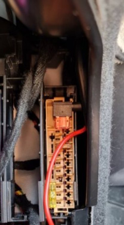

XBATMANX Publicado 6 de Junio del 2022 Denunciar Publicado 6 de Junio del 2022 En 31/5/2022 a las 10:30, Hernán Diego dijo: Todo bien,, si no te sale o se complica el quitar la fusilera pues utilizas el adaptador con ambas te irá bien y si tienes algún problema te daremos todos una mano buenaas ya puse todaa instalación y la camara la. unica duda es si puedes mandar la foto del adaptador para ver donde lo conectaste Responder
Hernán Diego Publicado 6 de Junio del 2022 Denunciar Publicado 6 de Junio del 2022 hace 30 minutos, XBATMANX dijo: buenaas ya puse todaa instalación y la camara la. unica duda es si puedes mandar la foto del adaptador para ver donde lo conectaste Responder
