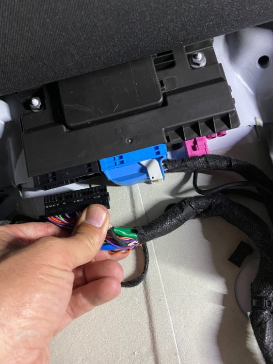

Raulpeba Publicado 19 de Noviembre del 2020 Denunciar Publicado 19 de Noviembre del 2020 Necesito ayuda chavales de nuevo, resulta que estoy con el conector de debajo del sillón y mi conector en el pin 12 y el 30 no tiene ningún cable y ahora que? mi coche tiene dos conectores el negro y uno azul más gordo. Madre mía la guerra que me está dando Responder
Raulpeba Publicado 19 de Noviembre del 2020 Denunciar Publicado 19 de Noviembre del 2020 Como en el mío no sea el conector azul no se os dejo foto Responder
qwertyui Publicado 19 de Noviembre del 2020 Denunciar Publicado 19 de Noviembre del 2020 Pues pones los pins de la camara , no necesitas puentear nada imagino. Tienes sensores de parking delanteros y traseros? Responder

Raulpeba Publicado 19 de Noviembre del 2020 Denunciar Publicado 19 de Noviembre del 2020 hace 1 minuto, qwertyui dijo: Pues pones los pins de la camara , no necesitas puentear nada imagino. Tienes sensores de parking delanteros y traseros? Si tengo delanteros y traseros, entonces que hago pongo los pones directamente? Responder
qwertyui Publicado 19 de Noviembre del 2020 Denunciar Publicado 19 de Noviembre del 2020 Veo que tu centralita tienes dos conectores el azul y el negro, en el blog solo hay un connector negro, me aseguraria que no es en el connector azul donde debes meter los cables. Aunque recuerdo haber leido en algun foro que habia gente que no tiene los pines ocupados como te pasa a ti. Responder
qwertyui Publicado 19 de Noviembre del 2020 Denunciar Publicado 19 de Noviembre del 2020 Yo compararia los colores de los cables y el numero total de pines entre el connector del blog y los tuyos psra determinar cual es el correcto Responder
qwertyui Publicado 19 de Noviembre del 2020 Denunciar Publicado 19 de Noviembre del 2020 (editado) https://www.audi-sport.net/xf/threads/retrofit-rear-view-camera-to-audi-a4-2017-b9.385315/page-2 A este usuario le ocurrio lo mismo, tiene tu misma centralita y los pines no ocupados, no estoy seguro como lo solucionó,pero al final lo hizo funcionsr. El conector azul dicen que es para el sos He leido un poco mas el post y parece que si, los metio en el pin 12 y 30 aunque menciona que compro unos pins. Una vez enchufados estos pins el obdeleven te deberia detectar la centralita de la camara (aunque sin imagen si aun no has connectado los cables de video en la guantera) Editado 19 de Noviembre del 2020 por qwertyui Responder
Raulpeba Publicado 19 de Noviembre del 2020 Denunciar Publicado 19 de Noviembre del 2020 hace 22 minutos, qwertyui dijo: https://www.audi-sport.net/xf/threads/retrofit-rear-view-camera-to-audi-a4-2017-b9.385315/page-2 A este usuario le ocurrio lo mismo, tiene tu misma centralita y los pines no ocupados, no estoy seguro como lo solucionó,pero al final lo hizo funcionsr. El conector azul dicen que es para el sos He leido un poco mas el post y parece que si, los metio en el pin 12 y 30 aunque menciona que compro unos pins. Una vez enchufados estos pins el obdeleven te deberia detectar la centralita de la camara (aunque sin imagen si aun no has connectado los cables de video en la guantera) Gracias tío te lo agradezco ya los metí a si que ya veremos si no va todo será sacarlos ya voy camino la guantera. Responder
Raulpeba Publicado 19 de Noviembre del 2020 Denunciar Publicado 19 de Noviembre del 2020 Bueno pues cámara montada con más de un dolor de cabeza sobre todo meter el pin de corriente que el terminal que venía no entraba, al final entre que se medio jorobó el orificio donde tenía que entrar quite al terminal una especie de envoltorio metálico y dentro estaban las pinzas que agarran el fusible y entró y se quedó sujeto. Decir que yo metí los cables naranjas por el lado izquierdo del maletero con una guía sin tener que desmontar los paneles como hizo el chico rumano del tutorial. Después el cable de imagen negro de la cámara lo lleve por el lado derecho del maletero directo a la guantera en vez de como el tutorial cruzando el asiento. Luego la conexión debajo del asiento mi coche trae dos conectores como veis en la foto y el pin 12 y el 30 no tenían ningun cable a si que los metí directamente los cables naranjas de la cámara y funciono. Resultado y comparaciones, yo tenía montada la cámara de eron con su interface. La de eron es más sencilla su instalación pero más o menos la misma pero usa interface y más cables. Comparando una y otra en temas de imagen la de Eron ocupa más pantalla en la pantalla de la radio, y está como la original deja una franja arriba negra y también decir que está tiene peor resolución que la de Eron para mi se ve peor y con mucho más efecto ojo de pez al falta de ver la imagen por el día. Ventajas que está puedes dar a la tecla de los sensores y encenderla cuando quieras, también se queda conectada hasta que metes primera y andas un poco. Algo por lo que yo cambie de cámara era porque en las fotos de quien las ha montado en un avant como el rumano, se le ve el faldón trasero sobre todo en la parte central y te da una referencia a la hora de acercarte a una pared o coche pero a mi no se me ve nada el faldón a si que mi gozo en un pozo y eso que en la de eron se veía algo pero sólo era las esquinas. He visto en el obd eleven en el apartado que sale de cámara unas opciones de calibrar cámara, parece que se la puede ajustar la vision entre valore x e y pero me dio palo tocar sin saber. Alguien sabe si se puede calibrar o sabe como hacerlo? En fin desde aquí agradecer mil veces a los compañeros que me habéis ayudado de nuevo Gracias. Por cierto se me queda un error como ya leí por ahí en el módulo 19 que se borra y vuelve a salir a ver si dietemos como arreglarlo. Responder
