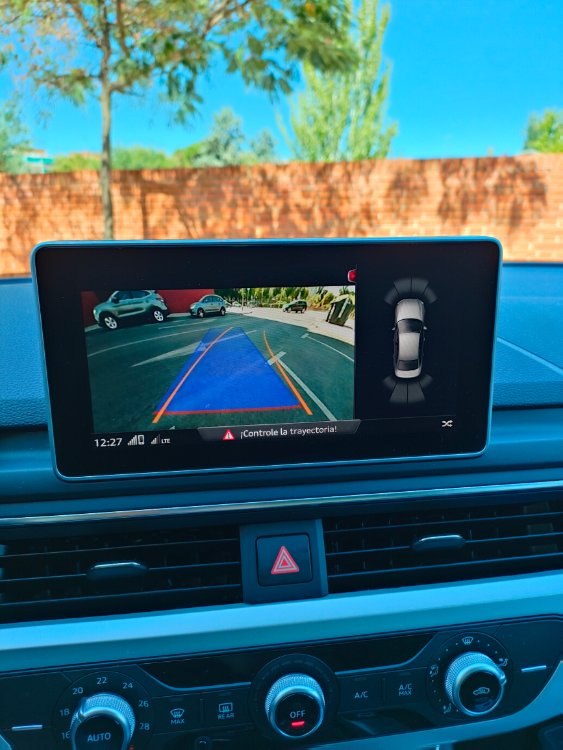

Hernán Diego Publicado 10 de Agosto del 2022 Denunciar Publicado 10 de Agosto del 2022 hace 8 minutos, qwertyui dijo: Me expresé mal, me referia a que funcionen lineas, avisos visuales en la figura del coche, todo, etc... que yo sepa y segun lo que podido leer en foros extranjeros, se ha intentado y para que funcione correctamente se necesitan los sensores delanteros, no se de nadie que lo haya conseguido sin ellos. Si lo conseguis, ya posteareis aqui la codificacion... Ah OK todo bien Yo sinceramente con q muestre el auto sin lineas ni los sensores solo el auto ya estaría bien más q nada para tapar ese espacio sin nada... Si eso se pudiera lograr yo encantado Osea la cámara tal cual esta y solo la foto del auto sin siquiera ningún sensor ya estaría bien Eso se puede? Responder
josesantor Publicado 10 de Agosto del 2022 Denunciar Publicado 10 de Agosto del 2022 hace 2 horas, Hernán Diego dijo: Hola aquí te paso el long coding todos los bits y bytes del 6c como los llevo yo.. El mio es Berlina aclaro por las dudas Si encuentras diferencias de algunos por favor te puedo pedir que los anotes para yo luego probar si puedo hacer aparecer el auto a la derecha Gracias muchas gracias , luego pruebo y te comento Responder
Hernán Diego Publicado 10 de Agosto del 2022 Denunciar Publicado 10 de Agosto del 2022 hace 11 minutos, josesantor dijo: muchas gracias , luego pruebo y te comento Responder
josesantor Publicado 10 de Agosto del 2022 Denunciar Publicado 10 de Agosto del 2022 Buenas chicos, y ante todo gracias a todos y sobre todo a Hernán , ha sido poner tu long coding y funcionar todo de maravilla, un espectáculo, increible. He puesto todo igual que tu, pero me sigue saliendo el coche del lado , creo que a ti no te sale. Te comento lo que tenía puesto , pero vamos que lo del coche no debe ser en este módulo, porque lo he puesto igual que tu. byte 1- tenía 0,2 y 7 marcados. byte 2- tenía 0 y 4 byte 4- tenía 0 byte 7- tenía 1 byte 8 - tenía 6 y 7 los demás byte tenía lo mismo que tú. Dime qué módulo quieres que te envié para ver si puedes ver tu tbien en pantalla el coche , y lo solucionas tu tbien . Muchiiiisimas gracias ,me ayudaste mucho con las luces ambientales y ahora con la cámara. Responder
tome1994 Publicado 12 de Agosto del 2022 Denunciar Publicado 12 de Agosto del 2022 Buenas a todos! Hace unos meses, un amigo tuvo un A4 B9 de alquiler y me fijé que la cámara apunta más abajo que la que yo llevo, de hecho, él veia el final del parachoques en su cámara y yo, no lo veo com mi cámara de Aliexpress: ¿Alguien sabe si se puede realizar algún ajuste para mover la cámara o simplemente la calibración que se puede hacer es la de las lineas? Un saludo y muchas gracias de antemano. Responder
Hernán Diego Publicado 12 de Agosto del 2022 Denunciar Publicado 12 de Agosto del 2022 En 10/8/2022 a las 15:34, josesantor dijo: Buenas chicos, y ante todo gracias a todos y sobre todo a Hernán , ha sido poner tu long coding y funcionar todo de maravilla, un espectáculo, increible. He puesto todo igual que tu, pero me sigue saliendo el coche del lado , creo que a ti no te sale. Te comento lo que tenía puesto , pero vamos que lo del coche no debe ser en este módulo, porque lo he puesto igual que tu. byte 1- tenía 0,2 y 7 marcados. byte 2- tenía 0 y 4 byte 4- tenía 0 byte 7- tenía 1 byte 8 - tenía 6 y 7 los demás byte tenía lo mismo que tú. Dime qué módulo quieres que te envié para ver si puedes ver tu tbien en pantalla el coche , y lo solucionas tu tbien . Muchiiiisimas gracias ,me ayudaste mucho con las luces ambientales y ahora con la cámara. Hola buen día Me alegra mucho que lo solucionaras y que te sirviera mi ayuda Si ves las fotos del compañero que escribió abajo tuyo veras q el auto es distinto lo cual me lleva a pensar que hay varias maneras de poner algo ahí. El del compañero es auto más sensores y el tuyo es auto y un logo de una cámara Yo es que no se donde y como lograr tu foto con la cámara Porq el otro se que es usando sensores traseros y delanteros Con el tuyo estaría bien en cuanto averigüe te molestaré para preguntarte como lo llevas tu y vamos viendo si te parece Responder
Hernán Diego Publicado 12 de Agosto del 2022 Denunciar Publicado 12 de Agosto del 2022 A esto me refiero son diferentes y no se como se logra eso Responder
Hernán Diego Publicado 12 de Agosto del 2022 Denunciar Publicado 12 de Agosto del 2022 Es q son hasta distintos los autos del logo Algo en algún lado aparte de lo de los sensores tiene que haber Responder
elfieramaister Publicado 12 de Agosto del 2022 Denunciar Publicado 12 de Agosto del 2022 hace 15 minutos, Hernán Diego dijo: A esto me refiero son diferentes y no se como se logra eso El de los sensores creo que solo sale si tienes sensores delanteros y traseros, sino sale el auto con la cámara. Responder
Hernán Diego Publicado 12 de Agosto del 2022 Denunciar Publicado 12 de Agosto del 2022 hace 6 minutos, elfieramaister dijo: El de los sensores creo que solo sale si tienes sensores delanteros y traseros, sino sale el auto con la cámara. OK buenísimo Averiguo y ahí te molesto con alguna consulta Responder
josesantor Publicado 12 de Agosto del 2022 Denunciar Publicado 12 de Agosto del 2022 hace 4 horas, Hernán Diego dijo: Hola buen día Me alegra mucho que lo solucionaras y que te sirviera mi ayuda Si ves las fotos del compañero que escribió abajo tuyo veras q el auto es distinto lo cual me lleva a pensar que hay varias maneras de poner algo ahí. El del compañero es auto más sensores y el tuyo es auto y un logo de una cámara Yo es que no se donde y como lograr tu foto con la cámara Porq el otro se que es usando sensores traseros y delanteros Con el tuyo estaría bien en cuanto averigüe te molestaré para preguntarte como lo llevas tu y vamos viendo si te parece perfecto, lo que necesites aquí estamos Responder

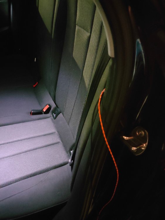

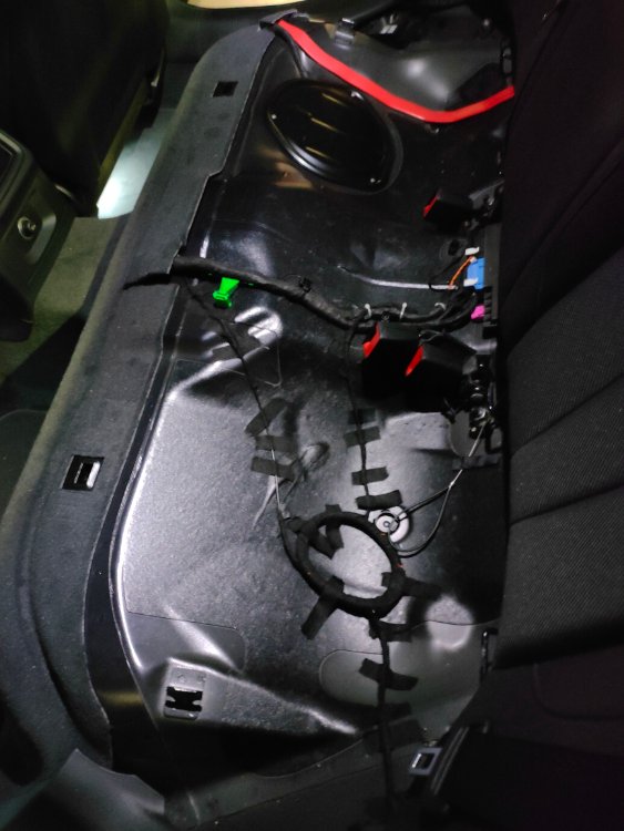

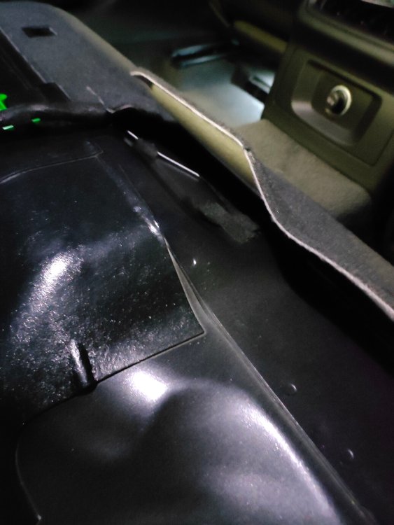

Draekhar Publicado 20 de Agosto del 2022 Denunciar Publicado 20 de Agosto del 2022 Finalmente terminé también de instalar la mía, después de un tiempo decidiendo si poner la cámara con interfaz o tipo OEM, decidí poner la tipo OEM que además salía más barata y aquí están los resultados. He tenido la suerte de que la cámara ya estaba con la codificación adecuada para mi configuración de sensores. Cuando tenga tiempo haré algún documento del brico con algunas recomendaciones ya que en mi caso he seguido el manual de Bogdan y su video (+ algunas otras referencias del hilo y otros videos) salvo que es para avant y en mi caso es un sedán sin asientos abatibles. Me ha llevado cuestión de una mañana tenerlo todo funcionando por lo que estoy bastante satisfecho con los resultados Responder
falsofiltro Publicado 20 de Agosto del 2022 Denunciar Publicado 20 de Agosto del 2022 hace 1 hora, Draekhar dijo: Finalmente terminé también de instalar la mía, después de un tiempo decidiendo si poner la cámara con interfaz o tipo OEM, decidí poner la tipo OEM que además salía más barata y aquí están los resultados. He tenido la suerte de que la cámara ya estaba con la codificación adecuada para mi configuración de sensores. Cuando tenga tiempo haré algún documento del brico con algunas recomendaciones ya que en mi caso he seguido el manual de Bogdan y su video (+ algunas otras referencias del hilo y otros videos) salvo que es para avant y en mi caso es un sedán sin asientos abatibles. Me ha llevado cuestión de una mañana tenerlo todo funcionando por lo que estoy bastante satisfecho con los resultados Te ha quedado de lujo Al tener un sedan con asientos fijos como yo, cómo has hecho para pasar el cable del maletero al habitáculo sin que se vea? yo tengo los 2 a la vista pero no vi otro camino Responder
Draekhar Publicado 20 de Agosto del 2022 Denunciar Publicado 20 de Agosto del 2022 hace 1 minuto, falsofiltro dijo: Te ha quedado de lujo Al tener un sedan con asientos fijos como yo, cómo has hecho para pasar el cable del maletero al habitáculo sin que se vea? yo tengo los 2 a la vista pero no vi otro camino Pues lo pasé en cuestión de 5 min, pensaba que tardaría más, pero con ayuda de un cable semirigido de los que se usan en el cableado eléctrico de las casas, lo pase desde el habitáculo hacia el hueco de la fusilera y salió justo por un hueco por donde vienen los cables de la centralita de debajo de asiento. Lo metí recto a esa altura por la que ahora sale el naranja y negro, y luego cuando saqué la banqueta, con ayuda de un desmontable lo dejé metido por ese lateral entre asiento y plastico, al presionarlo para que se quede metido según vas bajando se consigue que se quede detrás del plástico. Total que me quedó así totalmente cubierto, lo encinte con cinta de tela para que se quedara todo sin moverse y que no hagan ruido si se llegaran a mover. Y el cable negro que en mi caso lo pase por el mismo hueco lo lleve por debajo del forro de la tapicería hasta el lateral donde ya se metio por debajo del plástico hasta el MMI Al final quedó todo el cableado oculto, colocado y fijado Responder
