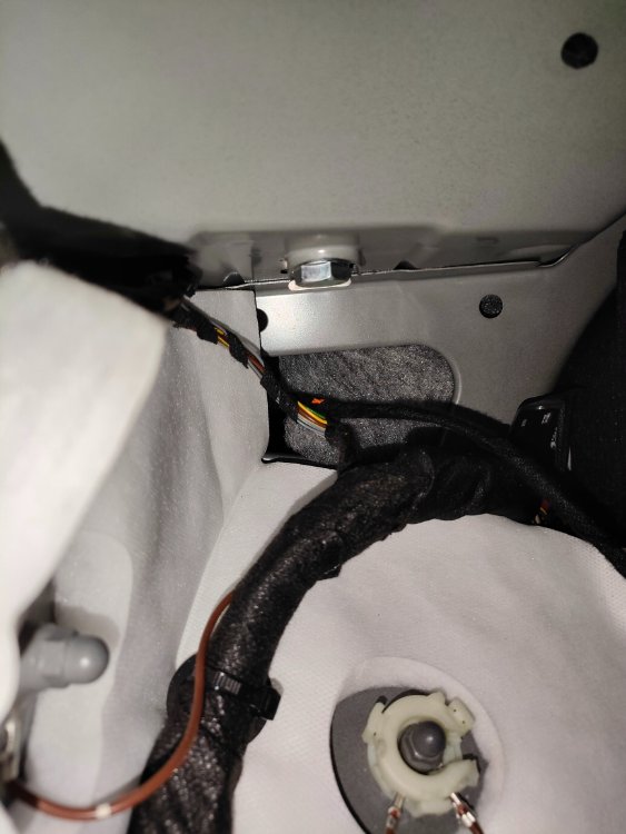

Draekhar Publicado 23 de Agosto del 2022 Denunciar Publicado 23 de Agosto del 2022 En 20/8/2022 a las 14:45, falsofiltro dijo: Te ha quedado de lujo Al tener un sedan con asientos fijos como yo, cómo has hecho para pasar el cable del maletero al habitáculo sin que se vea? yo tengo los 2 a la vista pero no vi otro camino En 20/8/2022 a las 14:56, Draekhar dijo: Pues lo pasé en cuestión de 5 min, pensaba que tardaría más, pero con ayuda de un cable semirigido de los que se usan en el cableado eléctrico de las casas, lo pase desde el habitáculo hacia el hueco de la fusilera y salió justo por un hueco por donde vienen los cables de la centralita de debajo de asiento. Lo metí recto a esa altura por la que ahora sale el naranja y negro, y luego cuando saqué la banqueta, con ayuda de un desmontable lo dejé metido por ese lateral entre asiento y plastico, al presionarlo para que se quede metido según vas bajando se consigue que se quede detrás del plástico. Total que me quedó así totalmente cubierto, lo encinte con cinta de tela para que se quedara todo sin moverse y que no hagan ruido si se llegaran a mover. Y el cable negro que en mi caso lo pase por el mismo hueco lo lleve por debajo del forro de la tapicería hasta el lateral donde ya se metio por debajo del plástico hasta el MMI Al final quedó todo el cableado oculto, colocado y fijado Te pongo una foto adicional que he podido sacar donde se ve el hueco al que me refiero por el que vienen los cables de la cámara al pasarlos. Es el hueco que esta en la parte superior del fondo del hueco donde esta el portafusibles. La manguera de cable encintada de la cámara seria el que pasa mas alto de todos, que se ve justo un resquicio de los cables naranjas de la misma. Luego quedó colocado como decía bajando por le hueco interior hasta que sale por la base de los respaldos de los asientos por ese mismo lateral, quedando debajo de la banqueta trasera. Un saludo! Responder

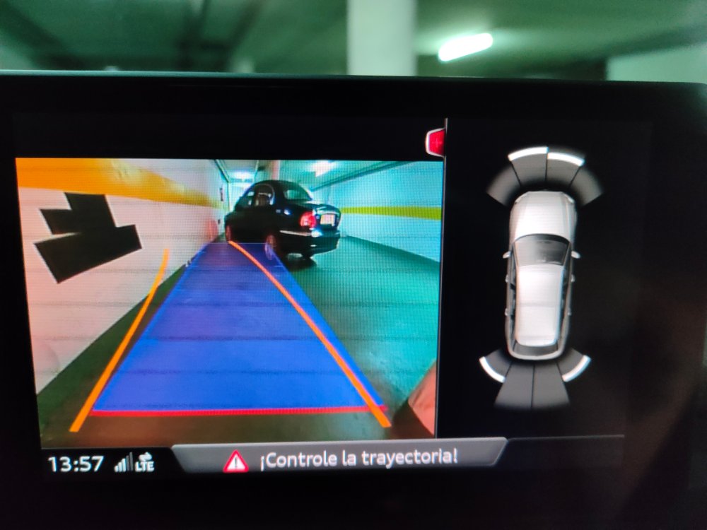

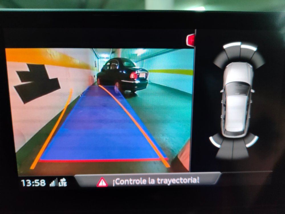

Chemitak Publicado 1 de Noviembre del 2022 Denunciar Publicado 1 de Noviembre del 2022 Otra pregunta que me ha surgido al aparcar el coche. La raya roja que se ve os coincide con cuando se quedan los pitidos del coche en continuo? Se puede ajustar? Responder
qwertyui Publicado 1 de Noviembre del 2022 Denunciar Publicado 1 de Noviembre del 2022 a mi mas o menos me coincide, que yo sepa no se puede ajustar Responder
Draekhar Publicado 3 de Noviembre del 2022 Denunciar Publicado 3 de Noviembre del 2022 (editado) A mi igual, más o menos coincide, aunque con la cámara me permite apurar más que con los sensores. En cuanto a ajustes, tengo entendido lo mismo que el compañero. Editado 3 de Noviembre del 2022 por Draekhar Responder

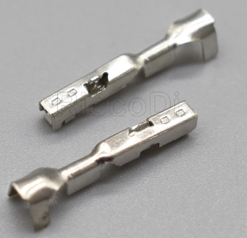

Draekhar Publicado 12 de Noviembre del 2022 Denunciar Publicado 12 de Noviembre del 2022 Buenos días compañeros, Estoy pensando en algún día de estos pinear correctamente la cámara de marcha atrás ya que ya la tengo instalada desde hace un tiempo pero con un roba corrientes de la fusilera, el problema es que no atino con el conector hembra para insertar en la fusilera y pinearlo directamente en ella. Creo que son de este tipo pero no he dado con unos de dimensiones que me valgan para pinearla: ¿Alguno habéis comprado algunos que os hayan funcionado para hacer ese pineado de la fusilera del maletero? En teoría si no recuerdo mal son fusibles de tipo mini. Si alguien tuviera a mano algún enlace de Ali o similar que los haya comprado y le hayan servido se lo agradecería muchísimo. Saludos! Responder
Tineo Publicado 14 de Noviembre del 2022 Denunciar Publicado 14 de Noviembre del 2022 (editado) En 12/11/2022 a las 16:01, Draekhar dijo: ... ¿Alguno habéis comprado algunos que os hayan funcionado para hacer ese pineado de la fusilera del maletero? En teoría si no recuerdo mal son fusibles de tipo mini. ... Para "fusileras" de fusibles mini y dependiendo de la sección del cable N 000 979 021 (000979021): 0.5mm wire N 000 979 133 (000979133): 1.0mm wire N 000 979 225 (000979225): 2.5mm wire con el 133 te sobra de largo para el consumo de la cámara yo tengo un lote de estos y van bien en las fusileras de esos 8W Tengo crimpadora automática y quedan perfectos pero con una manual tambien se dejan bien. https://es.aliexpress.com/item/32836820747.html?spm=a2g0o.productlist.0.0.1ad34ab8uwfG1S&algo_pvid=1abe9986-a82d-43b5-92b1-af3144b732a5&algo_exp_id=1abe9986-a82d-43b5-92b1-af3144b732a5-3&pdp_ext_f={"sku_id"%3A"65035599382"}&pdp_npi=2%40dis!EUR!7.3!7.3!!!1.61!!%402100bb5116684502441016227e34d7!65035599382!sea&curPageLogUid=5ndyEbbGRzty Editado 14 de Noviembre del 2022 por Tineo Responder
Draekhar Publicado 14 de Noviembre del 2022 Denunciar Publicado 14 de Noviembre del 2022 hace 1 hora, Tineo dijo: Para "fusileras" de fusibles mini y dependiendo de la sección del cable N 000 979 021 (000979021): 0.5mm wire N 000 979 133 (000979133): 1.0mm wire N 000 979 225 (000979225): 2.5mm wire con el 133 te sobra de largo para el consumo de la cámara yo tengo un lote de estos y van bien en las fusileras de esos 8W Tengo crimpadora automática y quedan perfectos pero con una manual tambien se dejan bien. https://es.aliexpress.com/item/32836820747.html?spm=a2g0o.productlist.0.0.1ad34ab8uwfG1S&algo_pvid=1abe9986-a82d-43b5-92b1-af3144b732a5&algo_exp_id=1abe9986-a82d-43b5-92b1-af3144b732a5-3&pdp_ext_f={"sku_id"%3A"65035599382"}&pdp_npi=2%40dis!EUR!7.3!7.3!!!1.61!!%402100bb5116684502441016227e34d7!65035599382!sea&curPageLogUid=5ndyEbbGRzty Muchísimas gracias Tineo, ya estaba medio loco y no encontraba ningunos jaja Pillaré estos que pasas y así lo dejo todo ya incorporado en la fusilera perfectamente Responder
