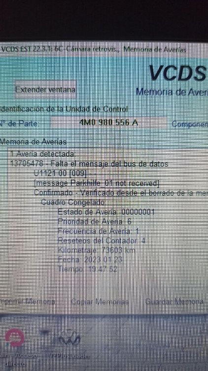

He probado todo lo posible con VAGCOM lo tengo todo activado y no funciona... Pero, una observación:
SI PONGO MARCHA ATRÁS Y REININCIO EL MMI APARECE LA IMAGEN DE LA CÁMARA EN LA PANTALLA, eso sí, ya se queda que no se puede quitar hasta que reinincie nuevamente el MMI, aunque si funciona la radio y todo pero no aparece en la pantalla, sólo la imagen de la cámara:

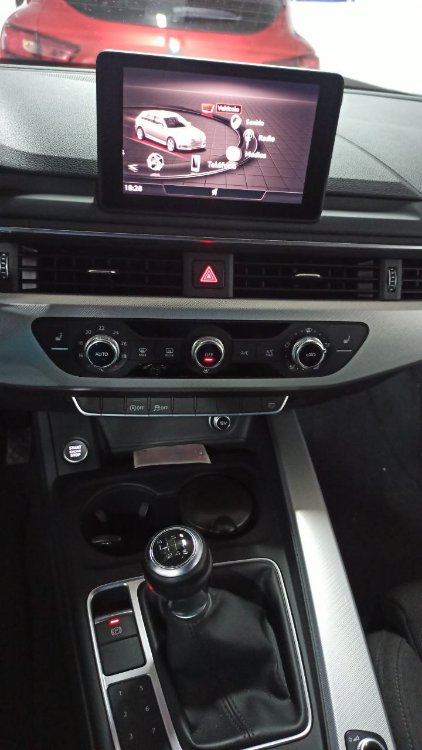

Aqui la marcha atrás puesta, y la imagen no aparece:

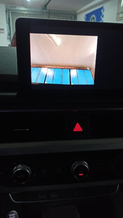

Aquí la camara aparece, con o sin marcha atrás puesta, digamos que una vez aparece la imagen ya no hay manera de quitarla:

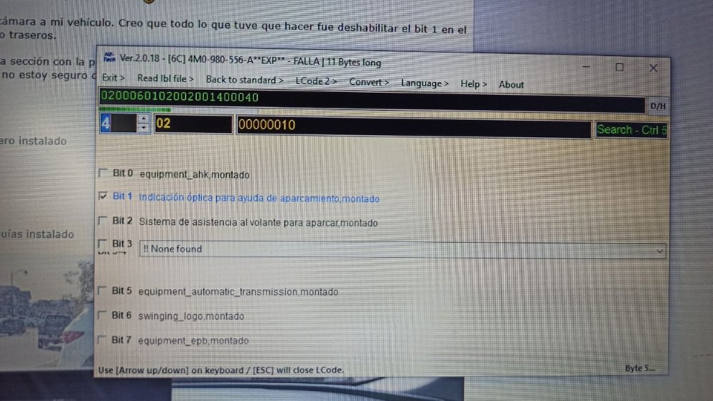

Cuando te metas al byte, verás que hay varias casillas marcadas o desmarcadas. Cada casilla es un bit (empieza en el 0 OJO), pues cuando es bit 1 a 1 la marcas, cuando es a 0 la desmarcas
Lo que te digo suele provocar que cuando pongas la marcha atrás suene el beep de los sensores pero no salga la imagen, sería raro que fuera eso pero por probar que no falte
Ahora me queda la duda porque al no tener ni delanteros ni traseros no sé qué bits marcar o desmarcar, echa foto a como lo tienes antes y prueba a desmarcar el bit 1 del byte 4 (casilla 1 empezando por el 0 OJO) del byte 4

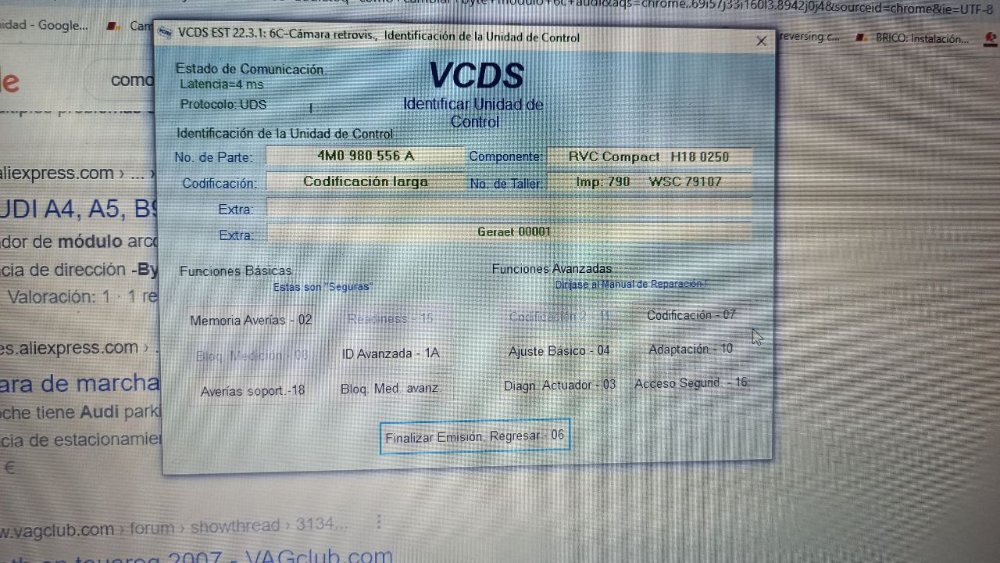

Creo que en mi VAGCOM es más sencillo incluso, pero he probado varias combinaciones (sólo bit 0, bit 0 + 1, Bit 2, Bit 2 +1 ...) y sigue sin funcionar, estoy apuntito de desinstalar todo (no sabes que coraje me dá.)
Aquí se ve perfectamente el módulo 6C.. Pero nada, yo no sé la de horas que llevó... Que estrés.
Será que no está preparado para esto?

AQUÍ EL BIT 1 DEL BYTE 4 DE 1 A 0 (lo dejamos en 1 porque ya tengo instalados los delanteros)

hace 2 horas, falsofiltro dijo:
todo a 0 lo has probado? sin marcar nada
según kelectronic como he dicho debería ser compatible la cámara aun no llevando sensores de ningún tipo... el problema es que la codificación si cambia algo vete tú a saber
en el apartado de vehículo, algo de asistencias (no recuerdo donde exacto) no te aparece nada para configurar la camara?
te copio mi codificacion paso a paso por si te sirviera
al igual que chequea bien los cables del CAN, no me suena conector azul y negro
Module 19 Gateway
  • Select Installation List
  • Check 6C Rear View Camera
  • Save
Module 09 Central Electrics
  • Select Coding
  • Go to Byte 35 and check Bit 4
  • Exit and Do it!
Module 5F Multimedia
  • Select Adaptation
  • Search for VPS
  • Car_Funktion_List_BAP_Gen2_VPS set the new value activated and press Do it!
  • Car_Funktion_List_BAP_Gen2_VPS_msg_bus set the new value Terminal 15 and press Do it!
Also, if necessary, make the changes mentioned above on the 6C Rear View Camera module and then reset the MMI.
Byte 04 – Bit 0 blocked to 1 = AHK
Byte 04 – Bit 1 to 1 = Parking aid front + rear installed
Byte 04 – Bit 1 to 0 = Rear parking aid installed
Byte 04 – Bit 2 to 1 = Parking Assist installed
Byte 07 – Bit 0 to 1 = Guides across
Byte 07 – Bit 1 to 1 = Guides parallel
Byte 07 – Bit 2 on 1 = Guides Trailer
Byte 07 – Bit 3 on 1 = Guides cross
Byte 07 – Bit 4 on 1 = Guides park steering assist installed
If you connected everything and it does not work, check if you can select the new module, 6C Rear View Camera. If you have a communication error , it means that you did not connect the CAN wires correctly or you have no power on the camera. Check that you have power in the camera socket and make sure you connected the wires to the CAN properly.
After you’re done, make a full scan and clear all errors. You will have a ton of errors on almost all modules. The only error which will still remain is the one with „additional equipment installed” on Gateway module. It does not affect the car in any way.
Leave enough cable on the tailgate hinge. I was about to break them when I closed the tailgate, luckily I hadn’t fixed them permanently and had a few cm to pull the cable.
Pues si, he probado a dejar todo sin marcar y que si quieres... Con lo fácil que sería coger la señal de la marcha atrás (pilotos traseros..) y no así.
Sé que está todo el cableado bien (comprobado) además me deja entrar al modulo de cámara 6C así que... (De hecho, intercambié los CAN y dejó de entrar, daba error, igual que si le cortaba la alimentación).
El tema codificado, todo lo habido y por haber, en manuales y foros extranjeros también..
Probé además esto:
En sustituir el TERMINAL 15 por CAN BUS CONFORT o algo así, que parece que en VW funciona así, y nada.
También tuve que modificar esto, ya que mi coche lleva boton de SOS:
Y entrar al Byte 38 para sustituir algo que ahora no recuerdo, según el manual.
"al igual que chequea bien los cables del CAN, no me suena conector azul y negro"
Ya te comento, los coches con botón SOS llevan dos conectores en el modulo de debajo de los asientos, el azul para ese sistema, y el negro que es el que usamos...
En fín no sé,
Quedan pocos días para mi cumpleaños, me estoy planteando enormemente meter todo un sistema ANDROID de Aliexpress (+- 500€) y tener un buen pantallón con infinidad de usos y poder ponerle la cámara que yo quiera.. Imagino que por el foro habrá quien lo haya hecho, verdad?
Muchas gracias por toda tu ayuda macho, de verdad, si existe el Karma ya te lo recompensará! o oye, que si vienes por Almería tienes el desayuno pagado.
Voy a seguir dandole vueltas........

Ya como última, mira aquí por ejemplo está la codificación del módulo 6C para un passat y el byte 4 se parece mucho cuando no sea idéntico
https://vagcode.info/components/2b81f57b746b93d5c0d50609b42c6fb8.html
verifica que el bit 5☑  Automatic Transmission installed
lo tengas desmarcado al tener transmisión manual,
además del bit 1☑  Optical Parking System (OPS) installed/active [PR-7X1/7X2/7X5]
desmarcado también
aquí podrás ver el resto de codificaciones para el módulo 6C https://vagcode.info/components/address-6C
por si quieres ir comparando con otros vehículos, que alguna semejanza tendrán y quizá veas el problema, no vaya a ser que el chino al mandártela ya codificada (no sé si eso es posible o si cambia entre a4 y a5) haya marcado algún bit que no deba y la cámara esté esperando comunicación con el módulo de aparcamiento que no existe obviamente
Luego miraré también si el módulo que tienes tú de la cámara es el mismo que el mío

Buenas! Escribo en este post por no iniciar un tema nuevo, resulta que hace un mes aprox instalé la cámara de marcha atrás, adjunto imagen.
No me veía capacitado para realizar diversas conexiones y por eso me decanté por este modelo además de que "funciona" sin interface.
La verdad es que después de la odisea para sacar el mmi y realizar el acoplamiento todo se ajustó bastante bien.
El problema viene, que al meter R por primera vez solo funcionan los avisos acústicos, tengo que volver a N o D, y posteriormente volver a engranar R para que ya si, funcione la cámara.
Por lo visto el mismo error ocurre con dicha cámara en el a5 y otros "Q´s", he estado buscando y leyendo pero no vi a nadie que le ocurriese algo similar, es probable que necesite codificar algo?
Gracias!
