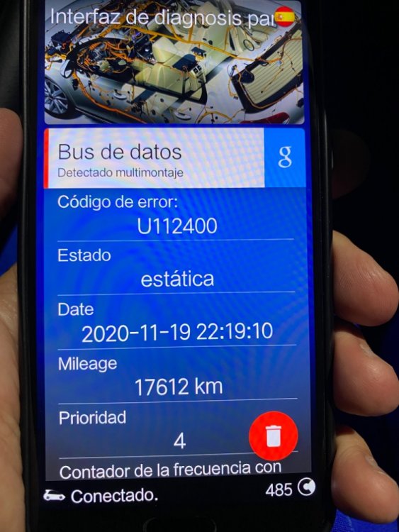

qwertyui Publicado 20 de Noviembre del 2020 Denunciar Publicado 20 de Noviembre del 2020 (editado) Me alegro que lo hayas conseguido! Respecto a la imagen por lo que he leido segun el firmware que tengas en el mmi, la camara hace mas o menos ojo de pez, los firmwares estan disponibles en internet, tanto para el mmi basic como para el plus. Respecto al error en el modulo 19, supongo que sera el U122400. En este post explican como resolverlo https://www.clubvwtiguan.com/threads/error-19-gateway-u122400.16412/ Por lo que leo hay hacer un full scan, y despues ir al historial, y comparar con los full scan anteriores, habra un modulo nuevo, que abra que añadirlo en el apartado gateway coding. Editado 20 de Noviembre del 2020 por qwertyui Responder
Raulpeba Publicado 20 de Noviembre del 2020 Denunciar Publicado 20 de Noviembre del 2020 hace 2 horas, qwertyui dijo: Me alegro que lo hayas conseguido! Respecto a la imagen por lo que he leido segun el firmware que tengas en el mmi, la camara hace mas o menos ojo de pez, los firmwares estan disponibles en internet, tanto para el mmi basic como para el plus. Respecto al error en el modulo 19, supongo que sera el U122400. En este post explican como resolverlo https://www.clubvwtiguan.com/threads/error-19-gateway-u122400.16412/ Por lo que leo hay hacer un full scan, y despues ir al historial, y comparar con los full scan anteriores, habra un modulo nuevo, que abra que añadirlo en el apartado gateway coding. Gracias compi, pues si es por tema de firmaware justamente la semana pasada lo actualice a la última versión y por eso hace más ojo de pez y no se ve el faldón que leches jajaj si lo sé no actualizo. El tema del fallo a mi me sale el U112400 pero es lo mismo creo a ver si alguien aclara cómo borrarlo por que según el tutorial qué pasaste no me aclaro mucho pero vamos según dicen no pasa nada es como que se dio de alta la cámara y no está actualizado o dado de alta en el módulo. Responder
qwertyui Publicado 20 de Noviembre del 2020 Denunciar Publicado 20 de Noviembre del 2020 (editado) Si, es el mismo, el creador del post pico mal el numero. Leyendo un poco mas el error sale cuando detecta mas centralitas de las que tiene listadas el modulo gateway, tiene que cuadrar lo que detecta con lo que tiene listado en el gateway. Mirate este video, en el apartado de control units sale un icono para editar la lista. En el caso del video la centralita 37 sale en naranja porque no estaba en la lista. Editado 20 de Noviembre del 2020 por qwertyui Responder

tome1994 Publicado 20 de Noviembre del 2020 Denunciar Publicado 20 de Noviembre del 2020 hace 1 hora, Raulpeba dijo: Gracias compi, pues si es por tema de firmaware justamente la semana pasada lo actualice a la última versión y por eso hace más ojo de pez y no se ve el faldón que leches jajaj si lo sé no actualizo. El tema del fallo a mi me sale el U112400 pero es lo mismo creo a ver si alguien aclara cómo borrarlo por que según el tutorial qué pasaste no me aclaro mucho pero vamos según dicen no pasa nada es como que se dio de alta la cámara y no está actualizado o dado de alta en el módulo. Como te comentan justo antes, la solución está en club Tiguan... A mi me pasaba y básicamente fue que no aparecía el módulo A5. Comparas el escaneo anterior a la instalación y el de ahora y descubrirás cuál te falta a ti. Un saludo! Responder

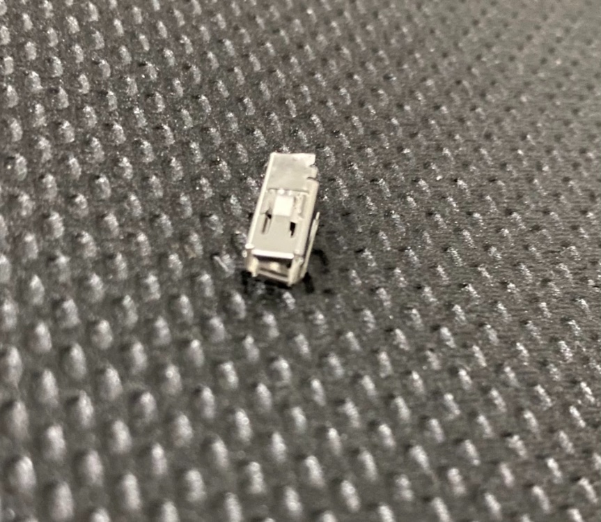

Raulpeba Publicado 20 de Noviembre del 2020 Denunciar Publicado 20 de Noviembre del 2020 Consejo que os doy para el próximo, ya leí que a más de uno como a mí le dio problemas para meter el pin de la corriente en el portafusibles trasero, si no os entra xq el terminal que viene no es el adecuado, le quitáis una funda metálica exterior que es la de la foto que os pongo. Después dentro está el terminal de pinzas que sujeta el fusible y así os entra bien. Yo las pasé put..... para meterlo y al final me medio cargue el orificio donde va, luego al quitar eso entro y se quedó agarrado. Responder
qwertyui Publicado 20 de Noviembre del 2020 Denunciar Publicado 20 de Noviembre del 2020 Quitando la funda exterior entra bien y clipa bien? El mio tambien es de este tipo. Responder
Raulpeba Publicado 20 de Noviembre del 2020 Denunciar Publicado 20 de Noviembre del 2020 hace 1 hora, qwertyui dijo: Quitando la funda exterior entra bien y clipa bien? El mio tambien es de este tipo. A mi me entró y engancho, de primeras probar a meterle como viene y si no entra no os volváis loco porque no va a entrar, yo le empujaba con un destornillador y no había manera, al final esa era mi solución y viendo imágenes por internet de la cámara original se ve el terminal y es más pequeño y sin eso. Responder

Raulpeba Publicado 20 de Noviembre del 2020 Denunciar Publicado 20 de Noviembre del 2020 Pues ala fallo resuelto de nuevo mil gracias @qwertyuiasi de fácil cómo dar de alta el módulo de la cámara y adiós fallo. Decir que en el módulo de la cámara en adaptación hay opciones como modificar el brillo contraste incluso algo de píxeles en pantalla o tamaño a si que se debe poder modificar. En fin mil gracias chicos, por cierto si alguien le interesa la cámara de eron que se ponga en contacto conmigo porque la venderé o anunciaré para venderla. Responder
