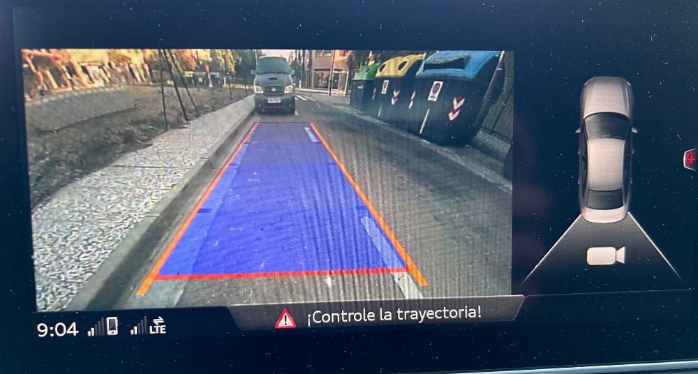

lobansp Publicado 8 de Octubre del 2023 Denunciar Publicado 8 de Octubre del 2023 Hola! hoy he instalado yo la cámara en un sedán 2016 y todo perfecto a la primera. el cable de tierra lo he atornillado en un tornillo que hay encima del porta fusibles (yo tenía ya algo conectado ahí) El cable de can y el blanco largos pero bueno, se recogen y ya está. he configurado con vcds y la cámara me sale bien teniendo solo los sensores traseros. Una pregunta a los que lo habéis hecho así: ¿os sale la imagen del coche a la derecha con un altavoz abajo? He visto varios posts que directamente no sale ese coche y roba pantalla… Responder
Draekhar Publicado 8 de Octubre del 2023 Denunciar Publicado 8 de Octubre del 2023 (editado) hace 1 hora, lobansp dijo: Hola! hoy he instalado yo la cámara en un sedán 2016 y todo perfecto a la primera. el cable de tierra lo he atornillado en un tornillo que hay encima del porta fusibles (yo tenía ya algo conectado ahí) El cable de can y el blanco largos pero bueno, se recogen y ya está. he configurado con vcds y la cámara me sale bien teniendo solo los sensores traseros. Una pregunta a los que lo habéis hecho así: ¿os sale la imagen del coche a la derecha con un altavoz abajo? He visto varios posts que directamente no sale ese coche y roba pantalla… Supongo que lo del altavoz abajo te referirás a un iconito de una cámara, que si no recuerdo mal es lo normal por llevar solo los traseros con indicador acústico (si no se mostraba ese gráfico del coche creo recordar que simplemente se quedaba esa parte con un recuadro negro), ya que por ejemplo si se lleva el APS+ con sensores delanteros y traseros, ya saldría los gráficos del coche t sensores con el detalle de que detecta cada uno en cuanto a cercanía. Editado 8 de Octubre del 2023 por Draekhar Responder
lobansp Publicado 9 de Octubre del 2023 Denunciar Publicado 9 de Octubre del 2023 hace 8 horas, Draekhar dijo: Supongo que lo del altavoz abajo te referirás a un iconito de una cámara, que si no recuerdo mal es lo normal por llevar solo los traseros con indicador acústico (si no se mostraba ese gráfico del coche creo recordar que simplemente se quedaba esa parte con un recuadro negro), ya que por ejemplo si se lleva el APS+ con sensores delanteros y traseros, ya saldría los gráficos del coche t sensores con el detalle de que detecta cada uno en cuanto a cercanía. Si este dibujo. lo de ojo de pez es rara pero bueno será acostumbrarse Responder
Draekhar Publicado 9 de Octubre del 2023 Denunciar Publicado 9 de Octubre del 2023 (editado) hace 55 minutos, lobansp dijo: Si este dibujo. lo de ojo de pez es rara pero bueno será acostumbrarse Pues como te indicaba antes yo creo que tal y como lo visualizas es normal con el gráfico de la derecha del coche. Lo único eso, que en tu caso figura con ese icono al no tener APS+ y en caso contrario pues saldría como a otros compañeros que salen los gráficos frontal y trasero de los sensores. El ojo de pez efectivamente al principio se puede hacer un poco raro pero al final todas son así para poder dar un ángulo de visión mucho mayor que lo que puede dar una lente normal para poder ver toda la parte trasera. Editado 9 de Octubre del 2023 por Draekhar Responder
