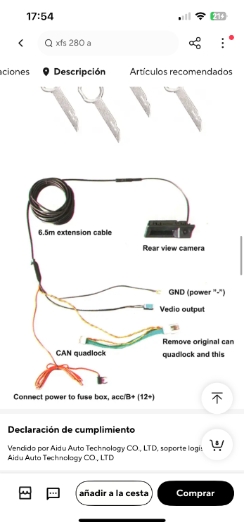

Hernán Diego Publicado 10 de Octubre del 2023 Denunciar Publicado 10 de Octubre del 2023 Y la que tu nos muestras es sin interfaz. Osea sin nada más q la cámara y cables nada más. Responder
Draekhar Publicado 10 de Octubre del 2023 Denunciar Publicado 10 de Octubre del 2023 hace 4 horas, carlosvel60 dijo: Buenas chic@s, tengo un a4 b9 sin camara trasera pero con parktronic delantero y trasero, he visto el hilo pero tengo la duda de si es necesario comprar una interfaz para conectar la camara que habeis pasado de aliexpress (https://es.aliexpress.com/item/32863716269.html?spm=a2g0s.9042311.0.0.7a324c4dCS1iO4&aff_fcid=e28602bf260d4f9c869eb02a838f61ce-1696959307574-00708-_dXZJxIE&aff_fsk=_dXZJxIE&aff_platform=portals-tool&sk=_dXZJxIE&aff_trace_key=e28602bf260d4f9c869eb02a838f61ce-1696959307574-00708-_dXZJxIE&terminal_id=4ede5e8b3463422f833f02042a04f10e&afSmartRedirect=y). Lo pregunto, porque me han dado presupuesto en un taller especializado y son casi 700€ y el motivo principal es que se necesita instalar dicha interfaz. ¿Alguien me resuelve la duda? Gracias de antemano. Yo en mi caso con el APS+ es decir como indicas con sensores delanteros y traseros he instalado la tipo OEM (la que va sin interfaz) y estoy encantado con ella. También podrás instalar la que lleva interfaz como indica @Hernán Diego ya según gustos, lo bueno de la tipo OEM como dice Hernán es que es solo la cámara y los cables por lo que no hay que buscarle hueco a la interfaz para alojarla tras la guantera. Los precios por lo general andaban por esos niveles cuando estuve mirando también aunque por lo general no tan caros, en torno a 550€ en un par de sitios que pregunté, además también instalando interfaz. Por eso me lancé a instalar yo mismo la tipo OEM ya que es un brico apto para cualquiera que sea un poco manitas y tenga paciencia, y el ahorro respecto a pagar por el retrofit da para otras chuches para el coche jajaja Responder
perexk Publicado 11 de Octubre del 2023 Denunciar Publicado 11 de Octubre del 2023 hace 9 horas, Draekhar dijo: Yo en mi caso con el APS+ es decir como indicas con sensores delanteros y traseros he instalado la tipo OEM (la que va sin interfaz) y estoy encantado con ella. También podrás instalar la que lleva interfaz como indica @Hernán Diego ya según gustos, lo bueno de la tipo OEM como dice Hernán es que es solo la cámara y los cables por lo que no hay que buscarle hueco a la interfaz para alojarla tras la guantera. Los precios por lo general andaban por esos niveles cuando estuve mirando también aunque por lo general no tan caros, en torno a 550€ en un par de sitios que pregunté, además también instalando interfaz. Por eso me lancé a instalar yo mismo la tipo OEM ya que es un brico apto para cualquiera que sea un poco manitas y tenga paciencia, y el ahorro respecto a pagar por el retrofit da para otras chuches para el coche jajaja Como dicen los compañeros, no te hace falta la interfaz. Yo monté una similar del chino y es laborioso pero fácil siguiendo los pasos de los que la hemos instalado. Que te quieran poner interfaz y te cobren esa barbaridad.... vaya, no me fiaría Responder
