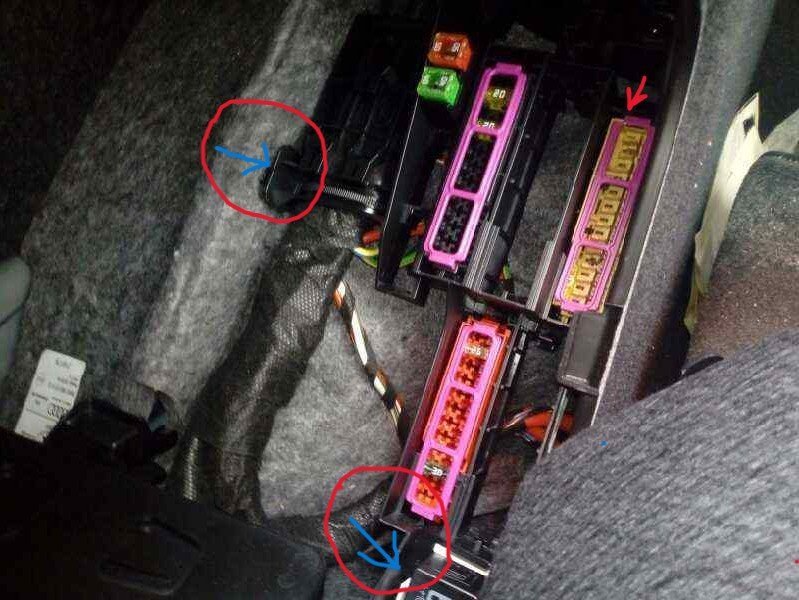

aleon Publicado Martes a las 18:49 Denunciar Publicado Martes a las 18:49 (editado) Para los que teneis problemas de sacar el portafusibles marrón, deciros que yo he conseguido sacarlo con un poco de esfuerzo de la siguiente manera: - Para el modelo BERLINA (Sedán) - Lo primero es que la carcasa negra lleva un tornillo en la parte superior MUY DIFICIL DE ACCEDER (sin abrir más el faldón lateral del maletero) por lo que nos olvidaremos de quitarlo (el faldón y el tornillo). - En la carcasa negra en el lado izquierdo, a mitad de altura tiene un pezón introducido en un orificio. Debeis tirar hacia la derecha con presión (con cuidado) para sacarlo. - Seguidamente soltar el enganche que sujeta el portafusibles marrón en la parte superior y empujarlo un poco HACIA DENTRO AL INTERIOR. Dejarlo ahí de momento (porque no tiene más movimiento) - Luego, en la parte inferior, debajo del portafusibles naranja, la carcasa negra está encastrada con una solapa de plástico. Debeis intentar despegarla de su enganche haciendo presión hacia la izquierda. - Una vez suelta, con la mano tirar hacia arriba con cuidado haciendo presión con una mano, y con la otra sacar con cuidado el portafusibles marrón HACIA EL INTERIOR hasta que salga completo de su hueco original. Seguid arrastrandolo hacia abajo y hacia el hueco que hay a la izquierda del portafusibles naranja para sacarlo a la altura de poder manejar los cables. - Aunque no haya mucho espacio para manejar los cables, da para intentar meter el cable blanco de corriente en su borne. Recordatorio de quitar ANTES al borne del cable el caperucho cuadrado que tiene, porque NO ENTRA. - A partir de aquí, seguir el itinerario de montaje que aparece en este foro en tropecientos mensajes. - SUERTE!! Editado Martes a las 18:55 por aleon Responder

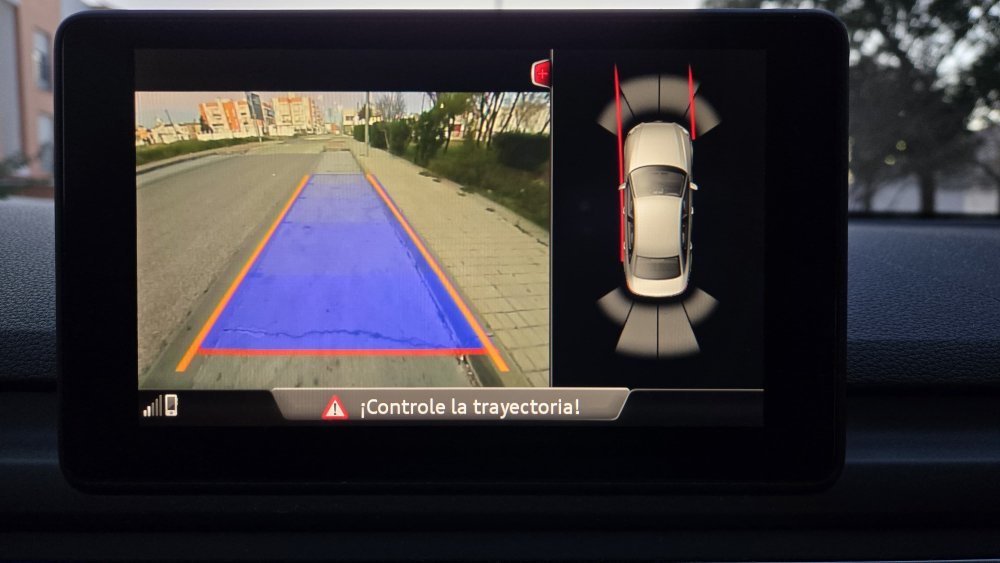

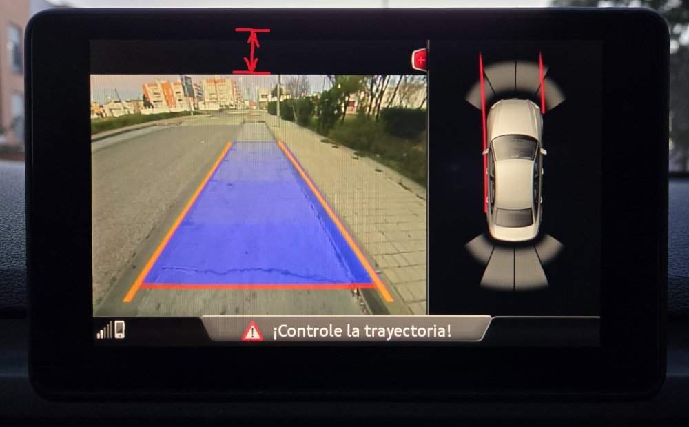

aleon Publicado Martes a las 19:02 Denunciar Publicado Martes a las 19:02 Una curiosidad de la cámara OEM es que no llega la imagen hasta la parte superior de la pantalla. En mi caso, tampoco se ve el parachoques de mi coche. Supongo que podría modificarse algunos parámetros, pero no sé si alguien ha toqueteado ya la cámara para ver las distintas opciones con el Obdeleven. Responder

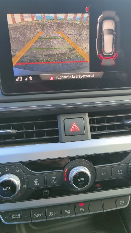

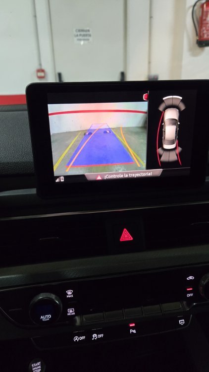

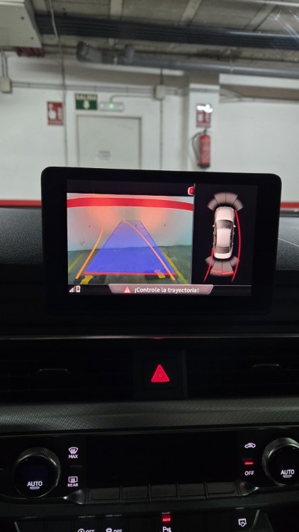

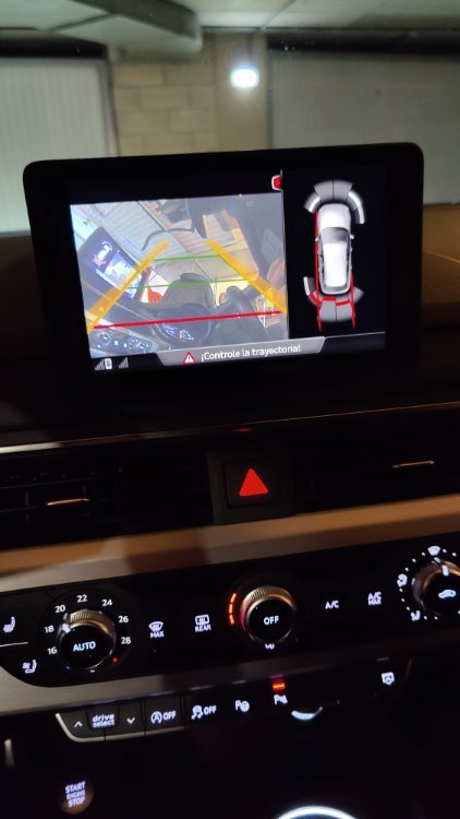

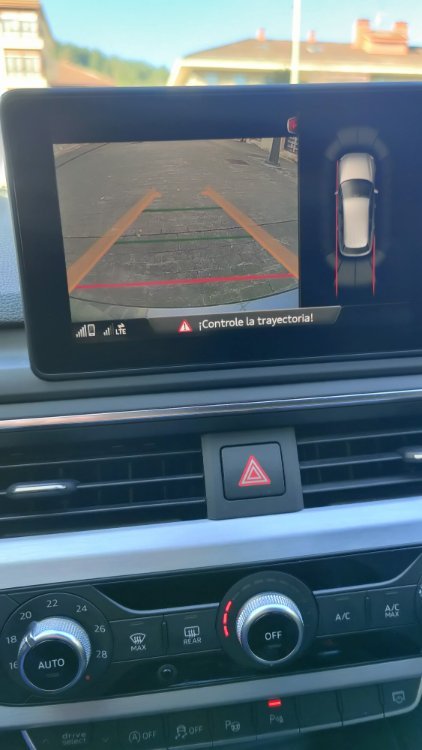

RGD_S4 Publicado hace 18 horas Denunciar Publicado hace 18 horas Cámara probada, funciona. Me falta tirar el cableado pero es plug and play. Creo que te ahorras muchos quebraderos de cabeza respecto a la de Aidu. En 7/1/2025 a las 21:08, ortega dijo: Hola compañero, ¿te animaste tú? si lo hiciste, cuenta porfa..... Responder
RGD_S4 Publicado hace 18 horas Denunciar Publicado hace 18 horas (editado) El plástico de protección está sin quitar y la imagen no me parece mala. Lo bueno que no hace ojo de pez, o eso me ha parecido. Ya pondré una foto cuando esté todo montado con luz. Un saludo. Editado hace 18 horas por RGD_S4 Responder
gasolino Publicado hace 16 horas Denunciar Publicado hace 16 horas En 14/1/2025 a las 20:02, aleon dijo: Una curiosidad de la cámara OEM es que no llega la imagen hasta la parte superior de la pantalla. En mi caso, tampoco se ve el parachoques de mi coche. Supongo que podría modificarse algunos parámetros, pero no sé si alguien ha toqueteado ya la cámara para ver las distintas opciones con el Obdeleven. yo me revisaria bien todo el coding, mirate el de la camara, a mi me ocupa todo el espacio y si se ve el parachoques Responder
aleon Publicado hace 7 horas Denunciar Publicado hace 7 horas Podrías hacer alguna captura de tu coding de como lo tienes puesto? Sé que a algunos por aquí tampoco se les ve el parachoques, y no sé si podría tener algo que ver si el sedan o avant. Responder
