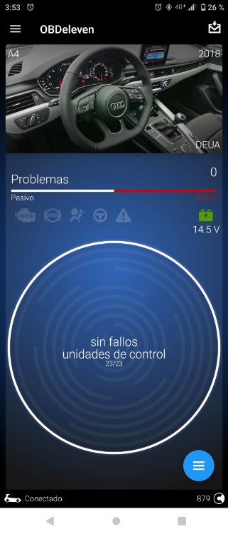

A4S Publicado 19 de Marzo del 2021 Denunciar Publicado 19 de Marzo del 2021 (editado) Bueno, pongo por aquí mis experiencias montando la cámara en un B9 2018. La instalación es sencilla, aunque echas unas horas si embridas todo bien y colocadito, lo único es que efectivamente el pin del cable blanco, o le quitas la carcasa esa que trae, o como en mi caso, le vas con paciencia haciendo hueco hasta que entra y te permite meter la regleta de seguridad color rosa. Es mas grande que los agujeros de la regleta marrón. Además, hace falta un fusible de 10A pequeño (los estrechos) que no trae el kit y una tuerca métrica 6 para poner la masa en algún tornillo cercano. Si cepilláis un poco el tornillo mejor, porque traen pintura. Y bueno, bridas y cinta eléctrica para quitar posibles ruidos. En mi caso, monté el puente que trae tal cual y CREO que ha quedado con 0 fallos, queda comprobar hoy. He pasado todos los cables por las regletas que trae el coche para cableado, debajo de los asientos traseros (bajo el tapizado de la moqueta) y hasta el maletero. Me ha sobrado bastante cable blanco y el naranja doble. El naranja lo he enrollado e insonorizado en el portón. El blanco lo he enrollado también y lo he sujetado cerca del fusible, por si algún día toca desmontar, poder sacar la regleta marrón. Yo llevo sensores delanteros y traseros y botón SOS, los cables bajo el asiento trasero estaban como deberían, pin 12 y 30, naranja y gris. Primero borré todos los fallos de airbag, y de todas las unidades y luego codifiqué. En el modulo 09 Central Electrics Byte 35, ya tenía marcados varios bit en mi caso, entre ellos el 4. Así que lo dejé así. Al darle al tic verde para codificar, me saltó "error" porque no había cambiado nada y me dijo algo así como que "no se ha podido realizar la codificación". Pero en realidad después no hubo mas problema. No toqué nada mas del parametrizado de la cámara ni nada en el módulo 6C. Reset de MMI, metí marcha atrás y salió la cámara. Se desactiva al pasar de 10km/h o pulsando el botón de parking. En mi caso, la cámara en la pantalla hace algo de ojo de pez y no veo el paragolpes. Eso ya supongo que depende de software y de cámara en sí, compré la típica que lleva todo el mundo de aliexpress. Tengo un software muy antiguo a pesar de ser 2018 y puedo probar a actualizar. Sin embargo, al hacer scan o abrir OBD Eleven, me aparece este mensaje que no había visto antes nunca, y no se que quiere decir. "Lista de puerta de enlace de codificación automática. ¿Desea codificar automáticamente la lista de puertas de enlace? Yo le di a SI y luego sale otro cartel y ACEPTAR, pero me sigue saliendo cuando me saca la lista de unidades del coche. El modulo de Cámara de marcha atrás 6C me apareció sin hacer nada, y he conseguido después de varias pasadas borrar todos los fallos, incluso del de MULTIMONTAJE y el de BUS DE DATOS. O sea que casi todo sin problemas, excepto que me sale eso cada vez que entro. Aquí una foto del resultado ya montada, aparece todo, líneas de aparcamiento cuando giras, etc. Se aprecia que estrecha un poco la imagen. Pero bueno, es lo malo de tener pantalla pequeña. Investigaré en el modulo de la cámara que he leído que se pueden modificar cosas. Iré apuntando lo que cambio y haré alguna prueba. Bueno, por aquí lo dejo por si alguien se anima en 2021 a ponerla, que sepa un poco mi experiencia. Un saludo! Editado 19 de Marzo del 2021 por A4S Responder

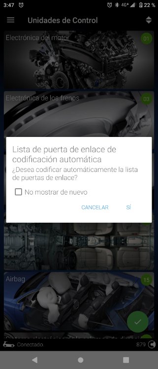

qwertyui Publicado 19 de Marzo del 2021 Denunciar Publicado 19 de Marzo del 2021 @A4S el error que comentas del gateway yo lo resolvi haciendo lo del video Responder

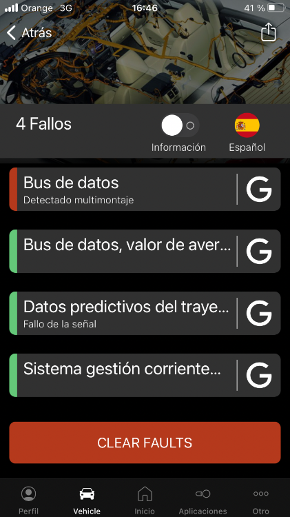

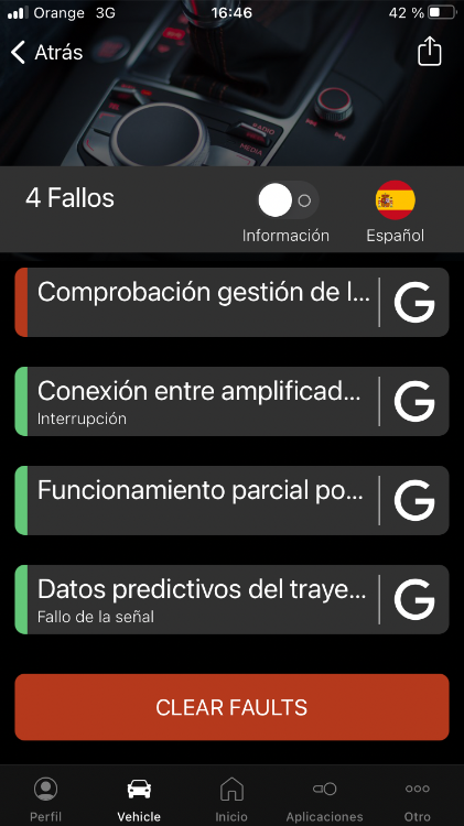

YL3on Publicado 20 de Marzo del 2021 Denunciar Publicado 20 de Marzo del 2021 (editado) Buenas! tengo estos fallos y no se cual es el motivo. Editado 20 de Marzo del 2021 por YL3on Responder

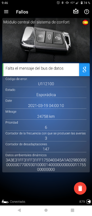

A4S Publicado 20 de Marzo del 2021 Denunciar Publicado 20 de Marzo del 2021 Bueno pues hoy he revisado otra vez, y no me aparece ningun fallo excepto este: No es el 112400 que tenéis algunos por aquí. Es otro. Lo borro y se quita, pero al día siguiente vuelve a aparecer. Sin embargo, hoy no me ha salido el cartel ese de Gateway. Curioso. Responder

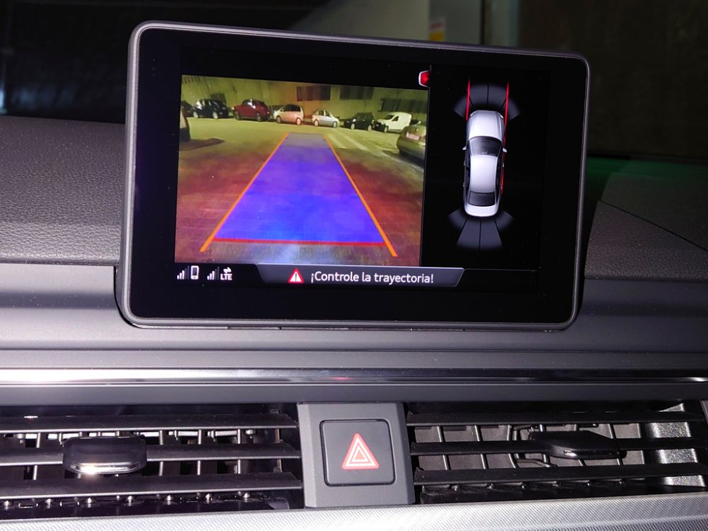

qwertyui Publicado 5 de Abril del 2021 Denunciar Publicado 5 de Abril del 2021 (editado) hace 12 horas, rgrgjg dijo: Lo de que la imagen se estrecha también ocurre con la cámara original si te lo hacen en el conce?? Quiero decir, los que vienen ya con ella, también sale con ese “defecto”? La camara que hablamos aqui es exactamente la misma que la te ponen en el concesionario por sus modicos 800€ o la que viene de serie. Lo que se estreche la imagen les pasa a todas y es un tema del software del mmi + que la camara tiene una lente ojo de pez. Actualizando el software del mmi se modifica ese efecto del estrechamiento, imagino que audi hizo alguna mejora sl respecto. Editado 5 de Abril del 2021 por qwertyui Responder
rgrgjg Publicado 5 de Abril del 2021 Denunciar Publicado 5 de Abril del 2021 hace 10 minutos, qwertyui dijo: La camara que hablamos aqui es exactamente la misma que la te ponen en el concesionario por sus modicos 800€ o la que viene de serie. Lo que se estreche la imagen les pasa a todas y es un tema del software del mmi + que la camara tiene una lente ojo de pez. Actualizando el software del mmi se modifica ese efecto del estrechamiento, imagino que audi hizo alguna mejora sl respecto. Gracias. Y las líneas?? Me han comentado que no son exactamente iguales si no la pones en la casa (en cuanto a la anchura o algo así...). Sabríais decirme? Qué diferencia hay (la que sea) con la original? (Además del precio jeje) Responder
Shadax Publicado 5 de Abril del 2021 Denunciar Publicado 5 de Abril del 2021 Las líneas son exactamente iguales, altura, anchura, relleno y comportamiento. Responder
qwertyui Publicado 5 de Abril del 2021 Denunciar Publicado 5 de Abril del 2021 hace 3 horas, rgrgjg dijo: Gracias. Y las líneas?? Me han comentado que no son exactamente iguales si no la pones en la casa (en cuanto a la anchura o algo así...). Sabríais decirme? Qué diferencia hay (la que sea) con la original? (Además del precio jeje) Ninguna las piezas de aliexpress (las que hemos puesto, otras no) son originales. La diferencia es que compras el recambio a Audi China (a mi me vino con la caja tipica de recambios Audi con sus logotipos referencia Audi etc...) pero la camara es la misma que compras aqui Made in Czech republic. Audi Europa cobra los recambios muchisimo mas caros, ademas que en los 800€ te cobran la mano de obra de instalacion. Responder
rgrgjg Publicado 5 de Abril del 2021 Denunciar Publicado 5 de Abril del 2021 hace 2 minutos, qwertyui dijo: Ninguna las piezas de aliexpress (las que hemos puesto, otras no) son originales. La diferencia es que compras el recambio a Audi China (a mi me vino con la caja tipica de recambios Audi con sus logotipos referencia Audi etc...) pero la camara es la misma que compras aqui Made in Czech republic. Audi Europa cobra los recambios muchisimo mas caros, ademas que en los 800€ te cobran la mano de obra de instalacion. Gracias. Podríais pasarme enlace de cuál es la que debería pedir? La más recomendada ahora mismo por el foro? Responder
qwertyui Publicado 5 de Abril del 2021 Denunciar Publicado 5 de Abril del 2021 (editado) Ten en cuenta que para que vaya todo perfecto con lineas necesitas tener sensores delante y detras sino no te funcionaran si solo tienes sensores detras Para el A4 sedan http://s.click.aliexpress.com/e/_dXZJxIE Para el A4 avant (con chorrito de agua) http://s.click.aliexpress.com/e/_d6iqQ2m Editado 5 de Abril del 2021 por qwertyui Responder
