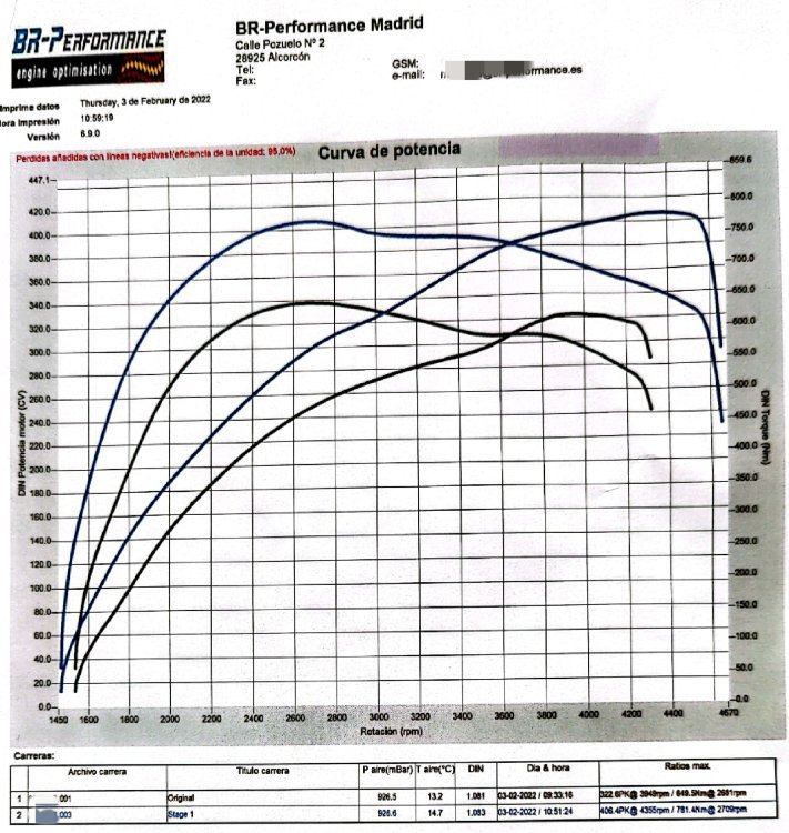

Pues ya he pasado esta mañana por BR. La verdad que de momento todo muy bien, trato muy bueno y muy profesionales.
El coche de serie en la primera lanzada dio 322Cv y 649Nm valores clavados a los que se suponde que debe tener de serie.
Tras el chispazo, ha dado 406Cv y 781Nm. Al parecer, el motor está en muy buen estado (cosa que me deja más tranquilo al ser coche de ocasión).
Yo he hecho la repro, más que por aumentar potencia y par, por mejorar la respuesta del coche y la soltura y la verdad es que la primera impresión es muy buena. El coche se nota más suelto, fino y de respuesta más rápida. Ya os iré contando acerca de consumos y demás.

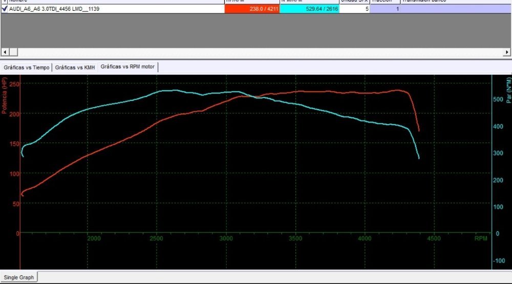

Hola a todos! Estoy leyendo todo el post y os comento un poco mi caso. Acabo de comprar un A6 c7 4G 3.0TDI de motor CZVB de 218cv tracción delantera con la caja Stronic de Noviembre de 2016. Lo compré ya con una repro hecha pero sin lanzada así que me fui a mi mecánico en Zaragoza (TLR Sport) y le hicimos una lanzada. Había leído al respecto lo de la diferencia de la repro en Traccion delantera al Quattro (por cierto muy bien explicada por los compañeros) pero cuando salió la gráfica me dejó un poco frío. El coche dió nada más 238cv a 4211rpm pero sin embargo de Par motor dió 529'64Nm a 2616rpm. ¿Cómo veis esas cifras teniendo en cuenta que elmcoche parte de 218cv y 400Nm?

Pues la verdad es que parece que le falte chicha. El aumento de par es considerable y sin embargo los cv no salen por ningún lado.
Parece que hayan reprogramado un 190cv.
Se supone que esos coches deben sacar por encima de 280cv porque son un 245cv capado.
Algo falla en esa repro. Yo le metería programación de serie para ver comp da el coche de cv y par, y luego ya si todo da bien volverle a hacer repro en un sitio de confianza.
Por eso son importantes las lanzadas en banco, y no reprogramar y ya.

Se supone que es un 252 capado, pero al parecer tienen cosas bastantes diferentes a tener en cuenta a la hora de la repro, como la caja, stronic de doble embrague en el 218 y tiptronic en el 252, ademas de que los quattro tienen algo mas de preparación interna del motor.
Por este motivo, @lapiliyfuera Yo ajustaría la repro que llevas. Lo que menos hay que forzar es el par, la caja stronic es mucho mas sensible a estas modificaciones que una tiptronic, pero ese par que tienes de 530nm esta muy bien, es un par contenido. Lo primero, haz el mantenimiento de la caja (ATF) y por supuesto, acuérdate de reprogramar el software de la caja. Yo dejaría el coche en unos 270-275 cv como mucho para ir seguro y con el par que llevas, 530nm.

Gracias por el consejo! Hablaré con mi preparador de confianza y le comentaré esto a ver que me dice y probablemente le hechemos un ojo. El tema de reprogramar el software de la caja.. ¿eso cómo va? La verdad que eso si que no lo había oído nunca

En TLR seguro que lo hacen. Se trata de configurar los cambios de caja antes o después para aprovechar mas las marchas en los distintos modos y aprovechar el par, asi como para aumentar la velocidad de cambio. También para evitar que patine en ciertas marchas con el aumento de par.
Se cambian los parametros en modo D y modo S.
