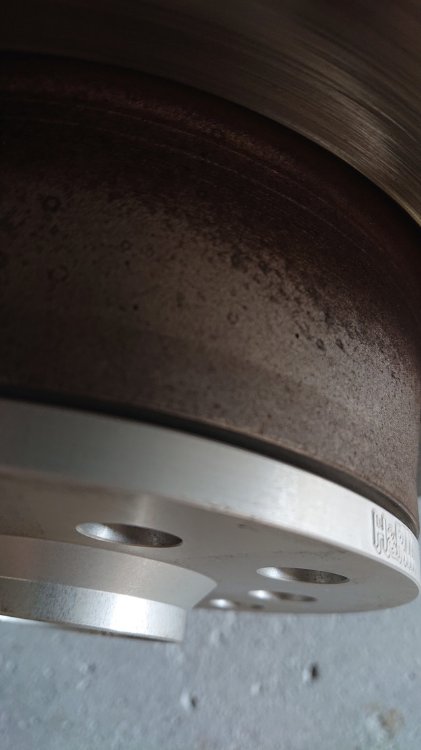

cilerucho Publicado 15 de Septiembre del 2020 Denunciar Compartir Publicado 15 de Septiembre del 2020 Hola, estaba montando separadores, solo he probado en una rueda, pero no me entra en su totalidad en la rueda. Tropieza en la tapa del buje. A alguno le ha pasado? Enlace al comentario Compartir en otros sitios web More sharing options...
javifull Publicado 15 de Septiembre del 2020 Denunciar Compartir Publicado 15 de Septiembre del 2020 Buenas cilerucho. Puedes poner una foto?? Enlace al comentario Compartir en otros sitios web More sharing options...
cilerucho Publicado 15 de Septiembre del 2020 Autor Denunciar Compartir Publicado 15 de Septiembre del 2020 https://ibb.co/xGDTJZnhttps://ibb.co/xGDTJZn Enlace al comentario Compartir en otros sitios web More sharing options...
cilerucho Publicado 15 de Septiembre del 2020 Autor Denunciar Compartir Publicado 15 de Septiembre del 2020 https://ibb.co/kQVTCDz Enlace al comentario Compartir en otros sitios web More sharing options...
cilerucho Publicado 16 de Septiembre del 2020 Autor Denunciar Compartir Publicado 16 de Septiembre del 2020 Enlace al comentario Compartir en otros sitios web More sharing options...
cilerucho Publicado 17 de Septiembre del 2020 Autor Denunciar Compartir Publicado 17 de Septiembre del 2020 Pues me he puesto en contacto con h&r y me han contestado que los separadores que compré en el foro a javifull sólo son válidos para el eje delantero. Lamentablemente se lo he comunicado a javifull para devolvérselos y me hace pagar los gastos del envío y de la devolución, a pesar que me dijera que los llevaba puestos. El suyo al parecer es quattro (me entero ahora). Tened cuidado cuando compréis los separadores, porque los hay que valen para los 2 ejes y que solo valen para uno. Enlace al comentario Compartir en otros sitios web More sharing options...
