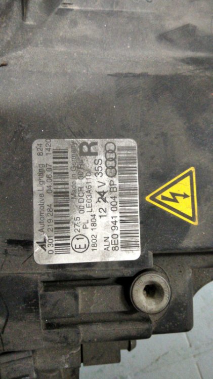

jesus_palencia86 Publicado 16 de Septiembre del 2020 Denunciar Publicado 16 de Septiembre del 2020 Buenos días estaba pensando en cambiar los faros y poner unos bixenon , pero tengo algunas dudas que no he conseguido solucionar leyendo en el Foro. Los faros. Bixenon normales y los que giran en las cuevas tienen la misma conexión o tienen más pines sabéis cual es la referencia de cada uno por que tengo una pero no se al 100 % que sean los del giro en curva. Además que más hace falta para que funcione o solo con comprar el cable y activar balcón funciona. Perdón por el rollo y gracias Responder
Carlisu84 Publicado 19 de Septiembre del 2020 Denunciar Publicado 19 de Septiembre del 2020 Los bixenon direccionales llevan si mal no recuerdo dos cables a más por cada faro, además de eso necesitarás la centralita para faros direccionables. Referencia de direccionables no tengo pero haber si te la puedo conseguir. Si se me pasa citame este post Un saludo. Responder
jesus_palencia86 Publicado 19 de Septiembre del 2020 Autor Denunciar Publicado 19 de Septiembre del 2020 hace 9 horas, Carlisu84 dijo: Los bixenon direccionales llevan si mal no recuerdo dos cables a más por cada faro, además de eso necesitarás la centralita para faros direccionables. Referencia de direccionables no tengo pero haber si te la puedo conseguir. Si se me pasa citame este post Un saludo. Esos son los que he comprado pero por lo que me dices de la centralita me has dejado descolocado creo que tendré que ponerlos como faros bixenon normales. Si tienes algo de información te lo agradecería. Un abrazo Responder
Carlisu84 Publicado 20 de Septiembre del 2020 Denunciar Publicado 20 de Septiembre del 2020 Hay centralita para AFS y centralita Sin AFS. Si tienes unos faros direccionables y no tienes la centralita no te funcionarán. Responder
jesus_palencia86 Publicado 20 de Septiembre del 2020 Autor Denunciar Publicado 20 de Septiembre del 2020 hace 1 hora, Carlisu84 dijo: Hay centralita para AFS y centralita Sin AFS. Si tienes unos faros direccionables y no tienes la centralita no te funcionarán. Y como se si la tengo donde va por que teniendo faros halógenos no creo que tenga esa centralita Responder
Carlisu84 Publicado 20 de Septiembre del 2020 Denunciar Publicado 20 de Septiembre del 2020 hace 20 minutos, jesus_palencia86 dijo: Y como se si la tengo donde va por que teniendo faros halógenos no creo que tenga esa centralita Claro esa es otra cosa que tienes que comprar para hacer el cambio. Los bixenon, adaptadores, cableado y centralita. Hay un brico de Andresito donde lo explica todo Responder
jesus_palencia86 Publicado 24 de Septiembre del 2020 Autor Denunciar Publicado 24 de Septiembre del 2020 En 20/9/2020 a las 11:06, Carlisu84 dijo: Claro esa es otra cosa que tienes que comprar para hacer el cambio. Los bixenon, adaptadores, cableado y centralita. Hay un brico de Andresito donde lo explica todo Bueno pues los faros bixenon montados. Ahora tengo un problema con las referencias y la sujección de los lavafaros es un a defensa sin agujeros Sline me gustaría cortar la pero antes quiero las piezas no se si alguien me puede ayudar o si sabes da algún enlace. Unas fotos del las sujección sería un lujo Responder
Carlisu84 Publicado 24 de Septiembre del 2020 Denunciar Publicado 24 de Septiembre del 2020 hace 3 minutos, jesus_palencia86 dijo: Bueno pues los faros bixenon montados. Ahora tengo un problema con las referencias y la sujección de los lavafaros es un a defensa sin agujeros Sline me gustaría cortar la pero antes quiero las piezas no se si alguien me puede ayudar o si sabes da algún enlace. Unas fotos del las sujección sería un lujo Es que las sujeciones no se venden sueltas ni son añadidos como en otros coches. En los b7 forman parte de la defensa, vamos son una pieza unica. En su día también pensé en eso y con la presión que ejerce el eyector temí estar siempre con apaños y compre todo original Responder
