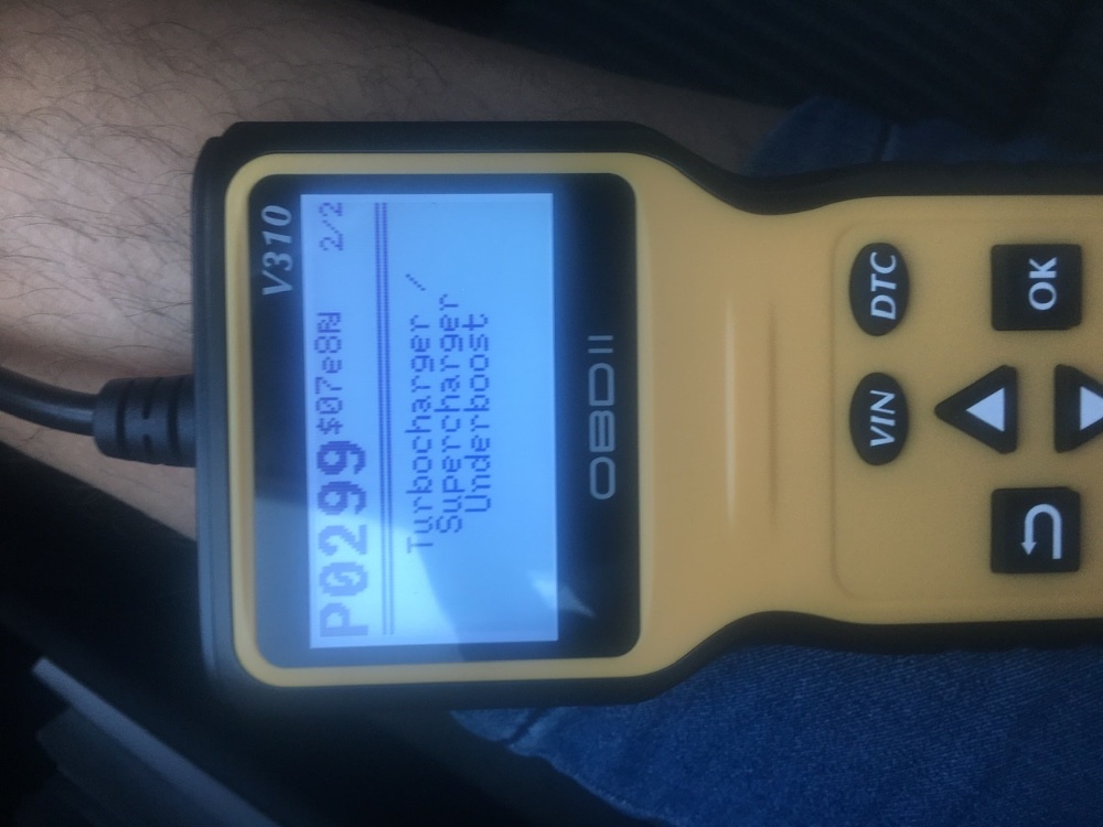

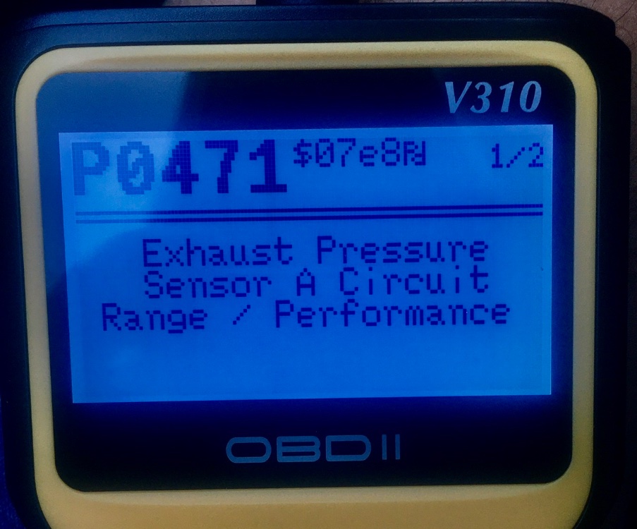

Hola a todos tengo un A4 de 2007 y los problemas son q tira humo negro tirones,se queda sin potencia se m ha encendido la luz de motor y parpadea la luz d los calentadores.He metido la makina de diagnosis y me da unos errores q no se interpretar.Alguiem podria ayudarme .Gracias
Hola,pues lo lleve al mecánico y era q tenia el filtro atascado hasta el punto que revento por la sonda,asi q me ha tocado limpiar el filtro y cambiar la sonda,Pero aun asi el ralentí cabecea y echa un humo blanco q huele raro,por cierto es un a4 2.0 170cv
