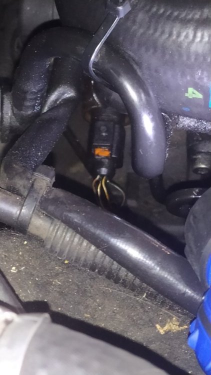

Buenas, tengo una duda con el sensor de temperatura de detrás del motor, el que va escondo entre el motor y el habitáculo...
Como sabéis tengo el ventilador del ac que me funciona todo el rato en cuanto le doy a la llave y leyendo y releyendo el foro en algunos casos lo que falla es el sensor de temperatura, pues me dió por meter la mano ahí porque veía los cables como muy juntos y los estuve separando un poco entre ellos, el resultado ha sido que en los siguientes días la aguja de la temperatura ha dejado de marcar, empezó fallando en los baches, ahora marca... siguiente bache ahora no... así unos cuantos trayectos y definitivamente ha dejado de marcar, lo curioso es que cuando le pongo el Torque con el obdII me marca la temperatura correctamente, sus 87 grados...
El tema sería, de ahí me imagino que va a parar a la centralita, pero no sé si pasa antes por el conector ese que hay al lado del depósito del tapón verde, podría estar en ese conector también el problema?
Estoy por desmontar el cable del sensor para comprobar continuidades de los contactos, pero está tan escondido... Hay que sacar el tubo que pasa por encima, no? El que sale de la egr...Me da miedo tocar más cosas y cagarla más...
Por otro lado alguien me comentó que podría ser el módulo metálico ese que va enganchado antes del ventilador del radiador pero está también en un sitio super raro, no le veo ni el tornillo que lo aguanta...se ha de desmontar el frontal para acceder? Buf que lío, para que me meto??
También leí que a alguien le había pasado que se le aflojaba el cable del panel del velocímetro en los baches y le dejaba de marcar la aguja de la temperatura, pero lo he revisado tocando el cable y parece que está súper bien collado...no sé por dónde tirar...

En 4/3/2021 a las 20:29, Javitag dijo:
El único problema a priori que le veo al coche es que tiene el electroventilador del aire acondicionado todo el rato en marcha
curioso porque en vagcom no tienes nigun fallo relacionado con eso.
solo de chapaletas que no influyen en que se encienda siempre.

En 23/3/2021 a las 16:23, Javitag dijo:
Tras tenerlo probando en el taller me  dijeron  nosequé de un a pieza de la salida del agua del motor, algo de plástico que se había agrietado
Brida de refrigeración del motor.
Esta justo detrás del bloque y lleva sensor de temperatura.

hace 6 horas, Javitag dijo:
Este fin de semana he subido a esquiar y en la subida a la estación el coche se debe haber calentado pues se ha encendido el otro ventilador, al parar el coche todavía estuvo medio minuto encendido, por lo que deduzco que va bien.
Un amigo me comentó que si el ventilador del aire acondicionado se me encendía sin funcionar el ac que seguramente ese ventilador podía desconectarlo sin riesgo a que se caliente el coche pues ese ventilador solo debe servir para el ac y no debe actuar para la refrigeración del motor, qué os parece esta idea?
Los ventiladores se enciendes cuando la temperatura pasa de los 113ºc más o menos. En el cuadro seguirá marcando 90ºc
En frío no debía costarle arrancar pero bueno habria que ver las condiciones en las que se encontraba
