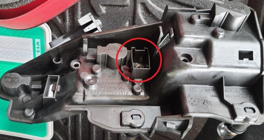

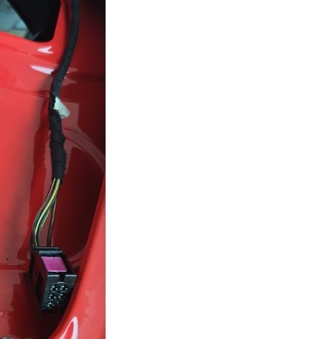

Hola, saludo a todos los integrantes de este Foro ya que soy nuevo en él. A ver si alguien me puede decir donde puedo conseguir un conector hembra del cableado del piloto trasero derecho de mi A1. Se apagó por completo el piloto y al desmontar vi que un pin del conector (masa) estaba quemado. Probablemente al llevarlo a Audi para reparar chapa en paragolpes trasero al montar el piloto lo dejaron flojo y se ha fogueado.
No sé si venden ese conector y los pines para volver a ponerlos en los cables saneados o bien si lo venden con rabillos de cable conectados ya al conector para soldarlos a los de la instalación del coche.

Hola,
Creo que lo mejor sería que compraras un piloto trasero de desguace, alguno que esté roto para que te salga más barato, porque como tal dudo que vendan ese conector. De todos modos, fíjate si tiene grabada alguna referencia, pues igual sí lo venden y directamente con esa referencia podrás ir a Recambios del concesionario oficial y comprarlo.

https://es.aliexpress.com/item/1005001398197607.html?spm=a2g0o.productlist.0.0.679a6206c8gAPA&algo_pvid=f6b9ff97-131b-4b4c-b60d-c9d17c2bc351&algo_expid=f6b9ff97-131b-4b4c-b60d-c9d17c2bc351-15&btsid=0b0a050116008989411238541eb5a5&ws_ab_test=searchweb0_0,searchweb201602_,searchweb201603_
Nuestro amigo AliExpress, creo que es el conector identico

Hola un saludo a todo el foro. Tengo un Audi A1 1.4 tfsi 122cv y me encuentro exactamente en la misma situación descrita por Jose Javier García.
En mi caso ademas del conector también se ha frito la conexión del portalamparas.
Tras llevarlo a mi taller de confianza me indican que Audi no dispone del conector y solo disponen del cableado completo (227€ con IVA). El portalamparas esta disponible por 40€.  La instalación del cableado supone sobre 7-8 horas de taller(37€/h) con lo que la reparación rondaría los 600€.
Me parece una broma que no haya disponible un simple conector hembra y no sean capaces de soldar unos cables, me dan ganas de hacerlo yo mismo. Estamos hablando de un A1 pero pasa exactamente lo mismo en toda la gama Audi.
