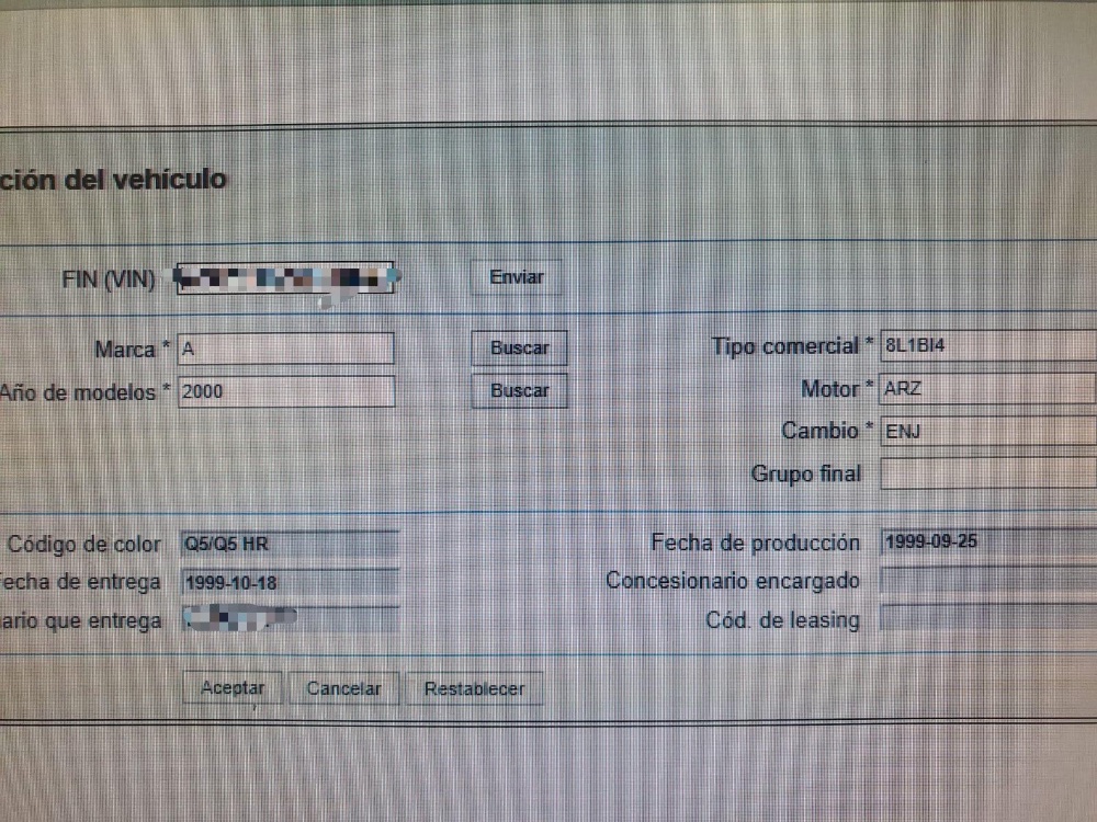

Buenas gente, soy nuevo aquí en el grupo hasta ahora había estado navegando siempre pero sin cuenta, pero hoy necesito un poco de vuestra sabiduría. Ayer el coche empezó a gotear muy poco a poco valvulina, le cogí para llevarle al foso puesto que por dos gotas en el suelo en toda la noche no voy a llamar grua, pero empezó a tirar valvulina a chorro prácticamente sin darme cuenta hasta que paré, resultado diferencial gripado. Voy a cambiar la caja pero no venden en desguace ninguna con mi referencia y es por si me podíais decir cajas compatibles que valga el embrague (recién puesto hace dos meses) y transmisiones!
el coche es un a3 8L 1999, motor ARZ y caja de cambios tipo ENJ.
muchas gracias gente
