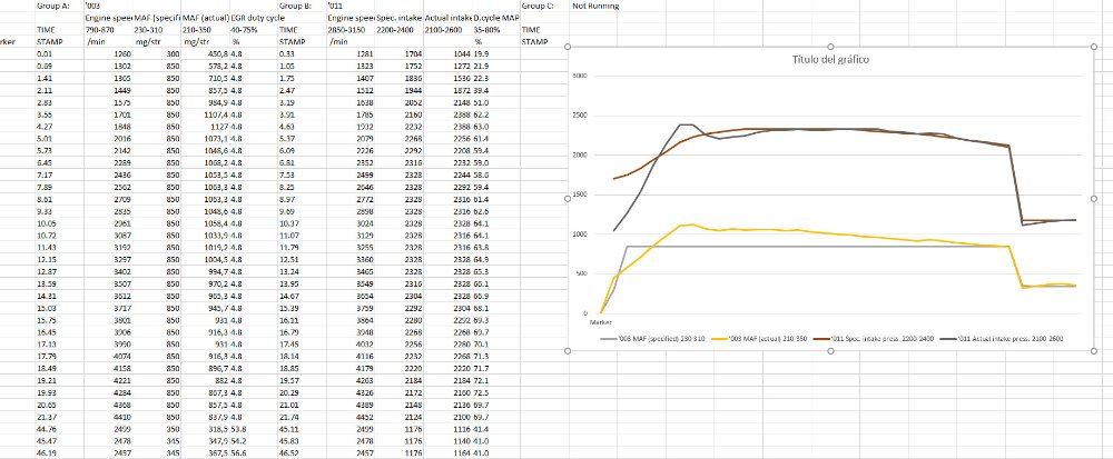

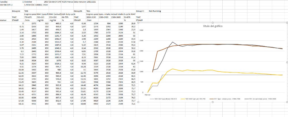

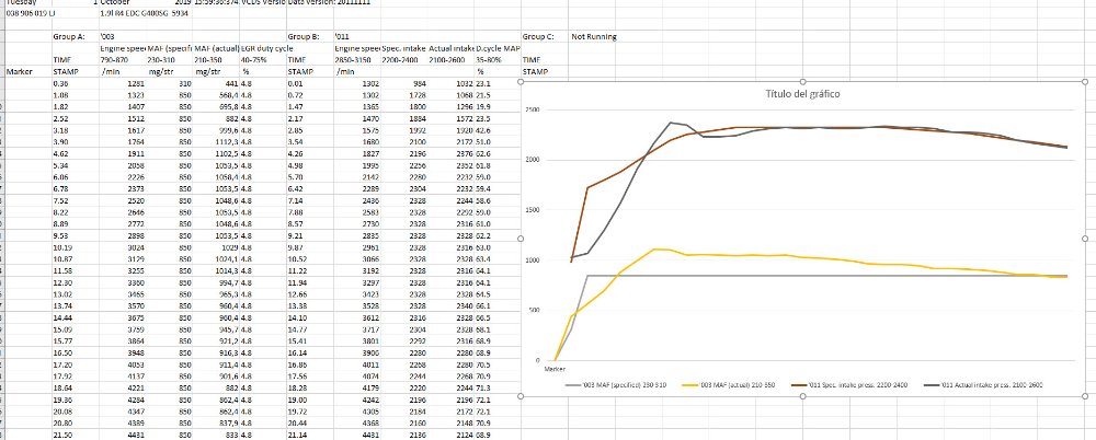

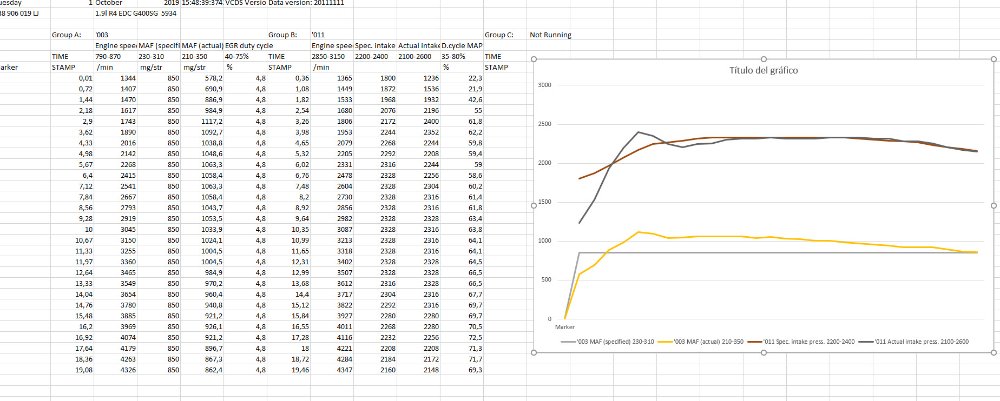

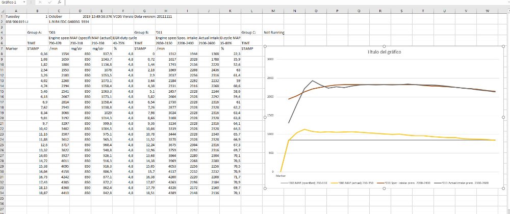

jeenmaal Publicado 20 de Septiembre del 2020 Denunciar Publicado 20 de Septiembre del 2020 Buenas tardes a todos. Últimamente veo que mi 1.9 tdi 2004, motor AVF no anda como debiera. Hasta las 2000 rpm va muy lento, luego mete un tirón y muere por encima de las 3000, es decir que solo tengo coche entre las 2000 y 3500 rpm. Viendo un tutorial de un compañero, me anime a hacer un log (primero que hago en mi vida) con los canales 03 y 11 (para comprobar turbo y caudalímetro). Os cuelgo las graficas que han salido. Comentar que los logs, los he realizado en 4ª a partir de las 1200 rpm hasta las 4500 rpm en llano y pedal a fondo. Os pongo las 5 lanzadas que he realizado. Que opináis?, comentar que se cambio recientemente la N75 ya que saltaba el fallo y se ponía en lip mode y llego la EGR cerrada al 90-95% con VAGCOM A ver si me podéis iluminar en este tema. Muchas gracias de antemano!!!! Responder

Tolo Publicado 21 de Septiembre del 2020 Denunciar Publicado 21 de Septiembre del 2020 Lo único que aprecio en las gráficas es que el turbo tarda en cargar. Después hay un pico antes que actúe la regulación que no lo veo muy importante. Es posible como te dice Carlisu84 tengas el turbo un poco atascado aunque se acostumbran a atascar al "bajar", al regular. Revisa los tubos de vacío en primera instancia y después fugas en el intercooler y manguitos "gordos". Responder

Tolo Publicado 23 de Septiembre del 2020 Denunciar Publicado 23 de Septiembre del 2020 Sí es posible, pero me parece exagerado el fallo que se produce o produciría. Cada vez me decanto más por una fuga de aire. En todas las gráficas se aprecia que entra más aire del estimado y la presión requerida tarda demasiado en conseguirse. Eso puede ocurrir por que se escapa aire. Responder

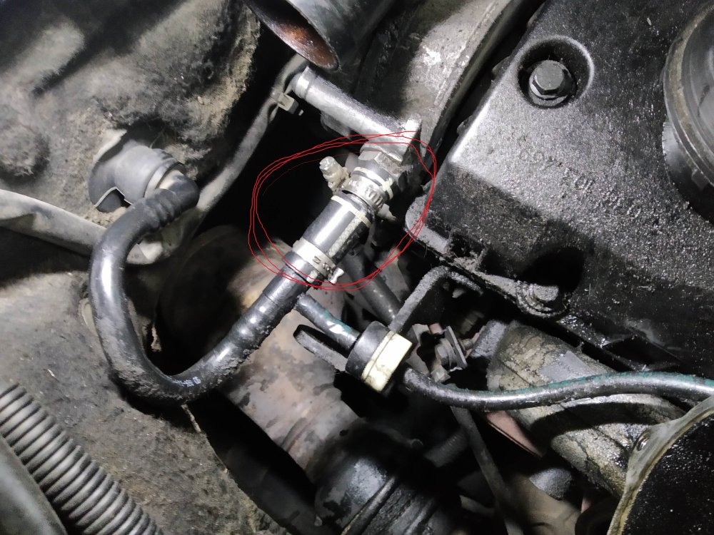

jeenmaal Publicado 18 de Octubre del 2020 Autor Denunciar Publicado 18 de Octubre del 2020 (editado) Muy buenas!!! Creo que he dado con la tecla. Manguito que va desde el tubo de la bomba de freno a la bomba tamden rajado. Ya empuja desde aprox 1700 y sube muy progresivo y con fuerza. Le hare otro log para compararlos con los anteriores. Muchas gracias a todos por la ayuda prestada!!! Editado 18 de Octubre del 2020 por jeenmaal Responder
