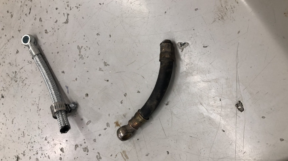

javier_r Publicado 23 de Septiembre del 2020 Autor Denunciar Publicado 23 de Septiembre del 2020 éste es el culpable... Responder
JCR Coupe Publicado 23 de Septiembre del 2020 Denunciar Publicado 23 de Septiembre del 2020 Ahhh perfecto. Si lo has podido sacar entonces cualquier distribuidor de hidráulica te engatilla otra vez un flexible nuevo. Cortarán la punta del tubo para sacar el viejo y engatillan el nuevo. No te cobrarán mucho. El problema es cuando tienes que sacar una linea entera desde el depósito, que suele dar más guerra. Responder
javier_r Publicado 27 de Septiembre del 2020 Autor Denunciar Publicado 27 de Septiembre del 2020 hola. gracias a todos, manguito reparado, 25€ y 15 minutos, he quedado muy contento con el trato y el resultado Responder
JCR Coupe Publicado 27 de Septiembre del 2020 Denunciar Publicado 27 de Septiembre del 2020 Me alegro, una reparación rápida y efectiva, así da gusto. Pd. Vigila el resto de tuberías que andarán en un estado parecido, y si huele a gasolina en algún momento, ya sabes lo que hay que hacer. Enhorabuena! Responder
