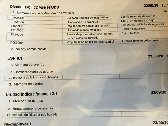

KIKI-A4 AVANT 2.7 V6 190 Publicado 23 de Septiembre del 2020 Autor Denunciar Publicado 23 de Septiembre del 2020 Hola de nuevo, finalmente lo lleve a un taller que me han recomendado, me ha cobrado 33€. Me ha comentado que le han salido 6 errores, 4 de ellos me dice que relacionados con la batería pero que serán de hace tiempo porque la batería es nueva y no tiene síntomas relacionados, por otra parte me dice que el tema de los calentadores parpadeando que me ocurrió debe estar relacionado con el error P245200, fallo eléctrico en el sensor de presión diferencial de filtro de partículas de bancada 1, y que si no vuelve a salir que no le dé más importancia. Os adjunto foto del resultado de los errores. Apuntar que la máquina es de la marca Bosch. En fin de momento no lo metemos en el taller. Cualquier recomendación es bien recibida y agradecida. Responder

Serjio Publicado 23 de Septiembre del 2020 Denunciar Publicado 23 de Septiembre del 2020 hace 2 horas, KIKI-A4 AVANT 2.7 V6 190 dijo: Pues a mi si También es verdad que estoy casi recién mudado y aún no tengo mecánico de confianza por esta zona... De que zona eres? Imagino que te habrá borrado los errores, si vuelve a fallar haz uso de la garantía. Un saludo. Responder
KIKI-A4 AVANT 2.7 V6 190 Publicado 24 de Septiembre del 2020 Autor Denunciar Publicado 24 de Septiembre del 2020 hace 13 horas, Serjio dijo: De que zona eres? Imagino que te habrá borrado los errores, si vuelve a fallar haz uso de la garantía. Un saludo. Hola Serjio! Ahora estoy viviendo en Cullera(Costa de Valencia) pero mi mecánico habitual lo tengo en Valencia y seguiré yendo a él siempre que pueda, (a veces por falta de tiempo no puedo ir) además mi mecánico es amigo de la infancia Aprovecho para comentarte que si me borraron los errores pero ayer noche se encendió el testigo motor en color naranja que debe estar relacionado con el fallo anterior de los testigos parpadeando pero en este caso el coche NO entro en modo protección y funcionaba con normalidad, se lo comenté al compraventa y el lunes que viene voy a que lo revisen... Me dice que hasta entonces no me preocupe que puedo llevar el coche sin problema.. Esperemos que no sea nada o poca cosa... Muchas gracias y saludos Responder
