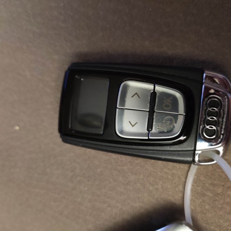

jftuning666 Publicado 24 de Septiembre del 2020 Denunciar Publicado 24 de Septiembre del 2020 Hola a todos,tengo esta llave y no se como va,si q enciende la calefaccion pero no abre,cierra ni arranca el coche,no se si se habra desprogramado o hace falta hacer algo.sacarme dudas.gracias Responder
jftuning666 Publicado 24 de Septiembre del 2020 Autor Denunciar Publicado 24 de Septiembre del 2020 hace 3 minutos, jftuning666 dijo: Hola a todos,tengo esta llave y no se como va,si q enciende la calefaccion pero no abre,cierra ni arranca el coche,no se si se habra desprogramado o hace falta hacer algo.sacarme dudas.gracias Responder
valderaduey Publicado 25 de Septiembre del 2020 Denunciar Publicado 25 de Septiembre del 2020 Buenas tardes, es la llave para programar la calefacion estacionaria, para poner la calefacion antes de entrar en el coche, yo aun no la probe por motivos obvios, aun no me hizo falta, aun asi a traves de Myaudi en la app tienes la opcion para hacerlo desde el movil, mucho mas comodo que con la llave. Saludos. Responder
jftuning666 Publicado 25 de Septiembre del 2020 Autor Denunciar Publicado 25 de Septiembre del 2020 hace 3 horas, valderaduey dijo: Buenas tardes, es la llave para programar la calefacion estacionaria, para poner la calefacion antes de entrar en el coche, yo aun no la probe por motivos obvios, aun no me hizo falta, aun asi a traves de Myaudi en la app tienes la opcion para hacerlo desde el movil, mucho mas comodo que con la llave. Saludos. ok,pero se puede abrir y cerrar el coche y arrancarlo??? xq yo no puedo Responder
valderaduey Publicado 26 de Septiembre del 2020 Denunciar Publicado 26 de Septiembre del 2020 no... esa llave es EXCLUSIVAMENTE para la calefaccion estacionaria, no te vale para abrir el coche, ni para arrancarlo ni para otra cosa que no sea programar dicha calefaccion, debes tener otras dos llaves que son las que abren y arrancan el coche. Saludos. Responder
jftuning666 Publicado 26 de Septiembre del 2020 Autor Denunciar Publicado 26 de Septiembre del 2020 hace 2 horas, valderaduey dijo: no... esa llave es EXCLUSIVAMENTE para la calefaccion estacionaria, no te vale para abrir el coche, ni para arrancarlo ni para otra cosa que no sea programar dicha calefaccion, debes tener otras dos llaves que son las que abren y arrancan el coche. Saludos. si,tengo las otras dos,vale entonces si es asi me kedo mas trankilo.muchas gracias Responder
jftuning666 Publicado 26 de Septiembre del 2020 Autor Denunciar Publicado 26 de Septiembre del 2020 hace 2 horas, valderaduey dijo: no... esa llave es EXCLUSIVAMENTE para la calefaccion estacionaria, no te vale para abrir el coche, ni para arrancarlo ni para otra cosa que no sea programar dicha calefaccion, debes tener otras dos llaves que son las que abren y arrancan el coche. Saludos. otra cosa,desde la app no soy capaz de hacer abrir y cerrar ni calefaccion,me pone que tengo las licencias caducadas,hay q tener las licencias para hacerlo?? Responder
