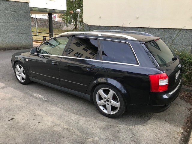

Miamzu Publicado 25 de Septiembre del 2020 Denunciar Publicado 25 de Septiembre del 2020 Muy buenos dias grupo! tengo un audi A4 B6 Avant del año 2002 2.5 tdi 180cv con un pequeño problema de cierre centralizado. -el mando ni abre ni cierra el coche, con pilas nuevas. -abro desde el conductor, solo la puerta del conductor, y tengo que poner contacto acto seguido para abrir todas las puertas y desactivar la alarma, sino me salta la alarma. -para cerrrar, le doi al mando y nada,. le doy a la cerradura con la llave y me cierran todas las puertas y se pone la alarma.... El anterior dueño me explica, que le comento el mecanico, que puede ser de algun sensor de la puerta de copiloto... Gracias! un saludo Responder
