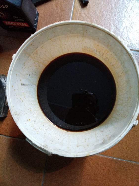

Marcote Publicado 7 de Octubre del 2020 Autor Denunciar Publicado 7 de Octubre del 2020 Justo ahora, Marcote dijo: Así ha salido el aceite con 260.000km y 20 años Responder
Marcote Publicado 7 de Octubre del 2020 Autor Denunciar Publicado 7 de Octubre del 2020 hace 1 hora, Marcote dijo: Olor malo malo y negro 2,25 le han entrado hasta rebosar Responder
