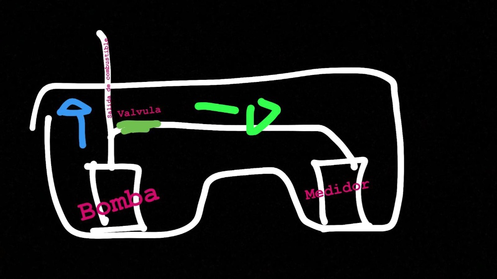

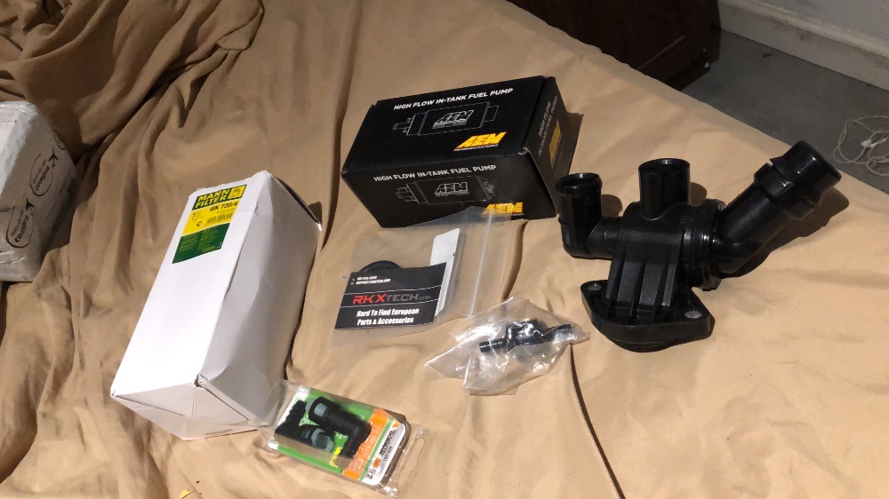

Buenas qué tal alguno instaló una AEM o similar en un b7 2.0t quattro? Hay alguna guía tengo una duda con el caño que viene del “otro” tanque” hay una pagina que ofrece un kit https://jhmotorsports.com/jhm-fuel-pump-upgrade-kit-high-flow-340-lph-w-drop-in-adapter-and-hardware-for-b7-a4-rs4.html necesito saber que son los reboses de bronce que son tres piezas con la “t”

 En el minuto 2:10 agarra las piezas que digo , es esa “T” con ese acople que parece una especie de valvula yo lo voy a colocar en un 2.0t quattro

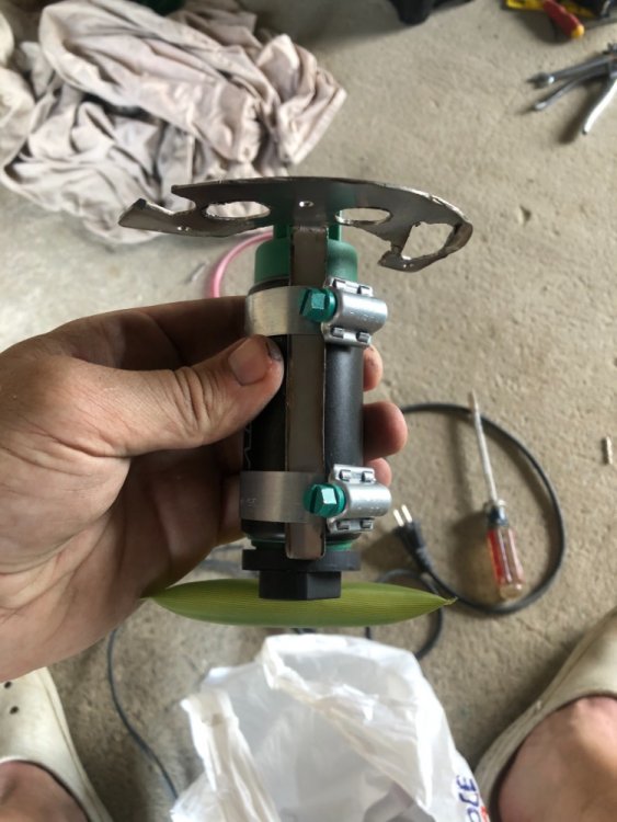

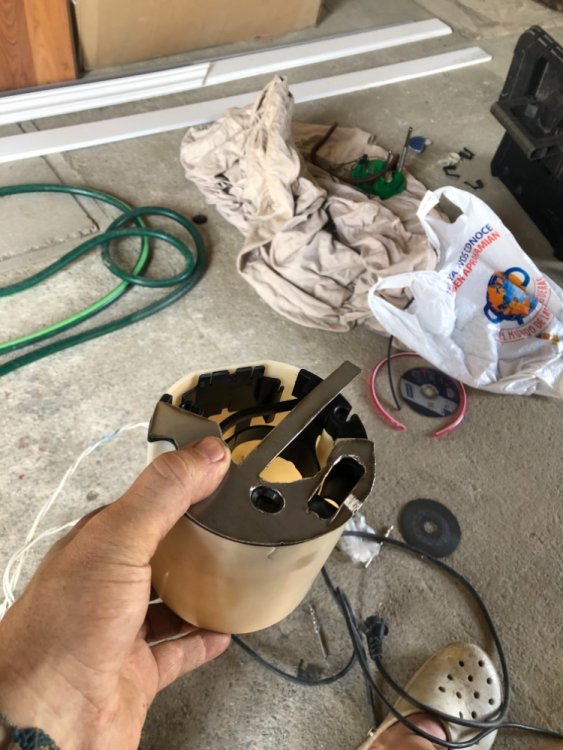

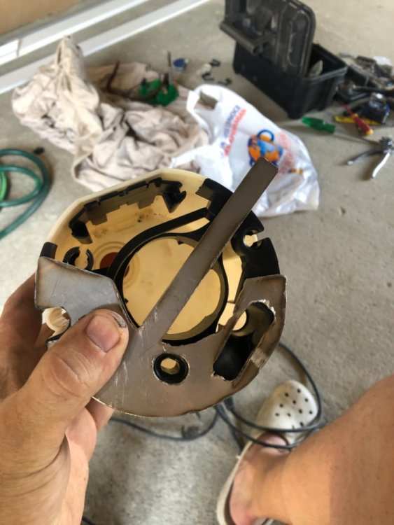

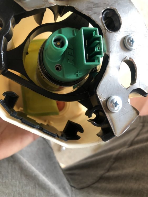

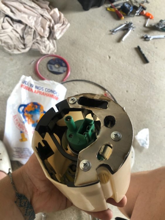

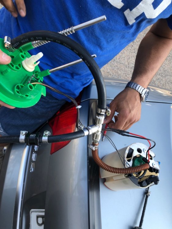

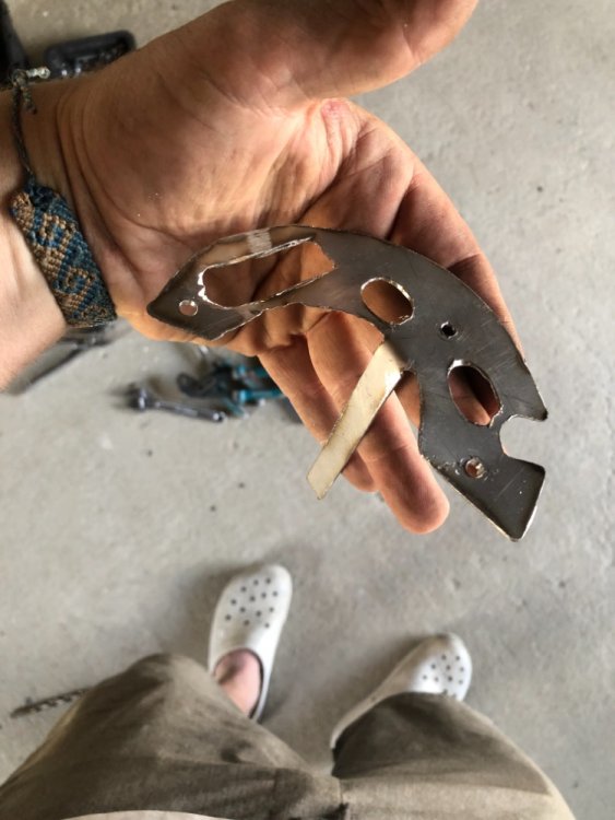

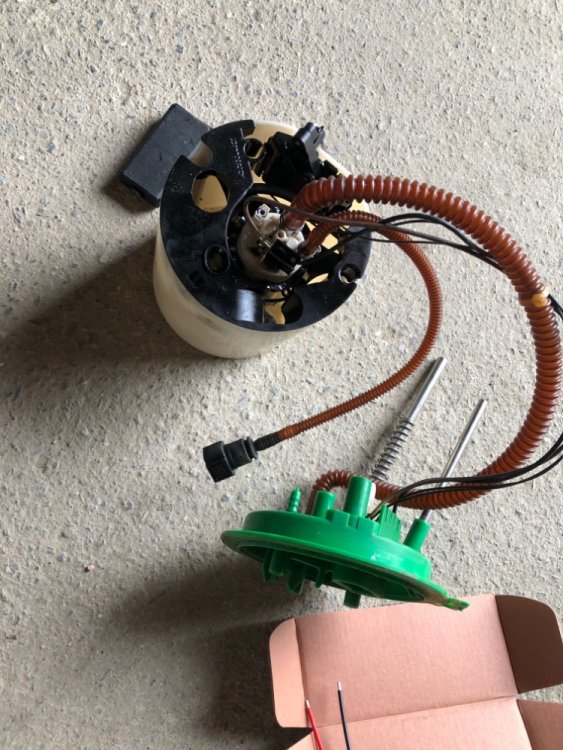

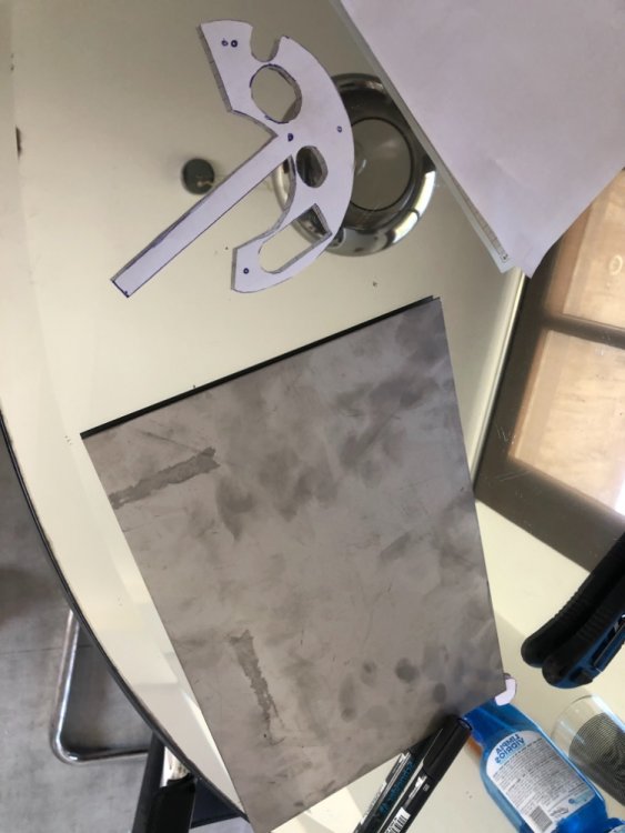

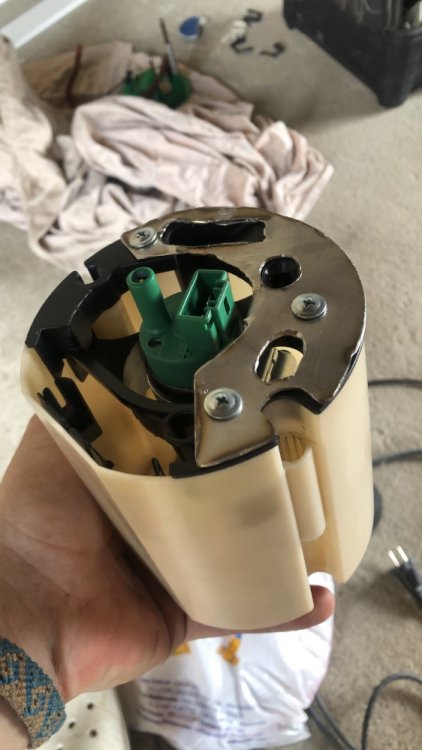

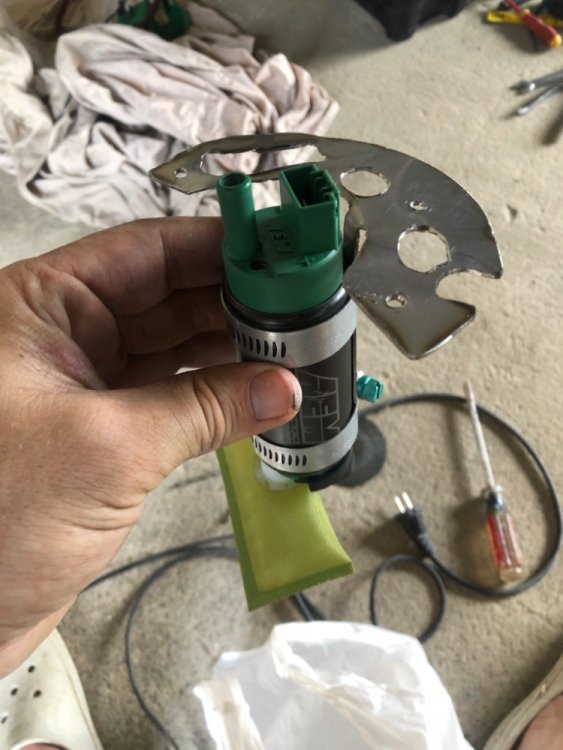

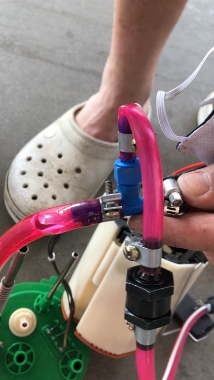

Bueno actualizo , al fin me anime a cambiar, la valvula que no sabia lo que era resulto ser lo que carlisu84 me dijo  una valvula de no retorno (check valve) tuve que hacer una platina y adaptar todo aqui les dejo unas imagenes y un problema que tuve al usar mangueras muy debiles,

En 27/10/2020 a las 4:03, Carlisu84 dijo:
Muchas Gracias por compartir las fotos del brico con nosotros @Piti_80
Menuda valvuleria y tubos le has tenido que meter. Te ha dado algun problema desde que lo has montado?
Disculpa la demora había abandonado el foro por completo , no , ningún problema por suerte 😉
