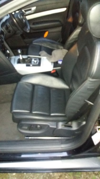

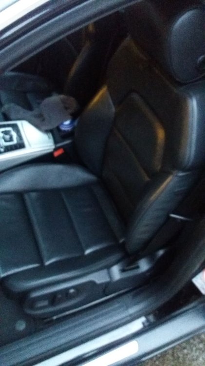

goll1974 Publicado 29 de Noviembre del 2020 Denunciar Publicado 29 de Noviembre del 2020 Perdona Serjio, acabo de entrar desde la última vez en octubre. Aquí van unas fotos, no son las mejores: Responder
