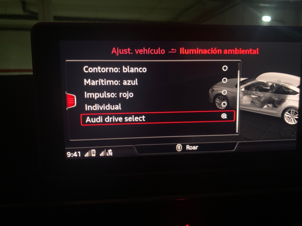

SarioxLarioX Publicado 29 de Septiembre del 2020 Denunciar Publicado 29 de Septiembre del 2020 hace 12 minutos, jftuning666 dijo: Hola a todos,alguien sabe si las luces de ambiente se pueden configurar que se pongan de un color u otro cuando cambias los modos de conducción,osea q si pongo el eficient se ponga en verde,si pongo el confort en azul y si pongo el dinamic en rojo? Es un ejemplo.gracias Si Si tienes el pack de luces ambiente (varios colores) vas en el MMI a Vehículo/ botón izquierdo / Iluminación ambiental / y ahí eliges Audi Drive Select en vez de las otras opciones. Lo que pasa es que con esa opción la luz ambiente del suelo se apaga no se porque. Solo cambia las puertas y consola central. Responder

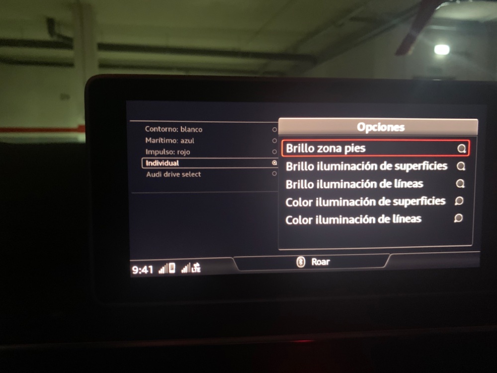

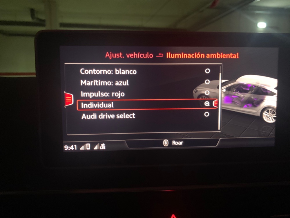

SarioxLarioX Publicado 29 de Septiembre del 2020 Denunciar Publicado 29 de Septiembre del 2020 hace 3 horas, jftuning666 dijo: Vale localizado,y eso ahora no se puede configurar a mi gusto y no q salen colores q yo no kiero?gracias Que yo sepa si seleccionas Drive Select son unos colores predeterminados que no se pueden cambiar. Solo puedes configurarlo a tu gusto si seleccionas en el menú de iluminación la opción de “Individual” Responder

SarioxLarioX Publicado 30 de Septiembre del 2020 Denunciar Publicado 30 de Septiembre del 2020 hace 1 hora, jftuning666 dijo: pues ya nos diras como se hace.gracias hace 2 horas, blascoc dijo: Pues justo ahora estoy una semana fuera de casa, pero la semana que viene lo miro. Pero se que llevo los colores personalizados y las luces de los pies encendidas. De hecho, puedo regular la luz de los pies a más fuerte o más tenue. Saludos, Si eso también lo puedo hacer yo. Pero desde el menú individual del selector de luz ambiental. Si lo pongo en Drive Select no te deja personalizar nada. Responder

blascoc Publicado 1 de Octubre del 2020 Denunciar Publicado 1 de Octubre del 2020 En 30/9/2020 a las 10:38, SarioxLarioX dijo: Si eso también lo puedo hacer yo. Pero desde el menú individual del selector de luz ambiental. Si lo pongo en Drive Select no te deja personalizar nada. hace 22 horas, jftuning666 dijo: a mi me sale tamb asi,no me deja en drive cambiar los colores Cierto, tenéis toda la razón, lo llevo en Individual. En el resto de modos, las luces de los pies van apagadas. Realmente, creo que la mejor opción es individual y llevarlo a nuestro gusto. Saludos, Responder
