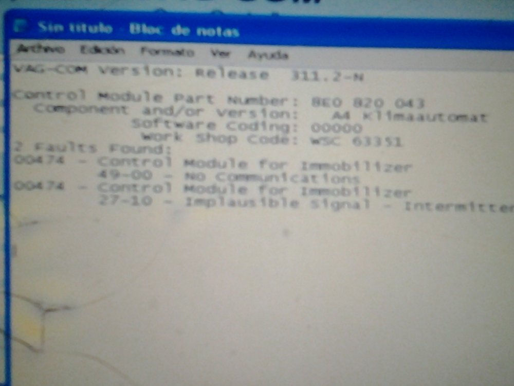

torpedor2000 Publicado 4 de Octubre del 2020 Denunciar Publicado 4 de Octubre del 2020 El vagcom te suele decir la avería que tiene Responder
a4quattro Publicado 4 de Octubre del 2020 Autor Denunciar Publicado 4 de Octubre del 2020 hace 5 horas, torpedor2000 dijo: El vagcom te suele decir la avería que tiene Eso pensaba yo, pero lo unico que registra es esto. Responder
Carlisu84 Publicado 6 de Octubre del 2020 Denunciar Publicado 6 de Octubre del 2020 En 4/10/2020 a las 13:26, a4quattro dijo: o el presostato de presion que va enchufado en el primer radiador del frontal. si fuera esto lo cantaria el vag. (bueno siempre hay excepciones no dije nada jeje) En 4/10/2020 a las 18:59, a4quattro dijo: Eso pensaba yo, pero lo unico que registra es esto. y son dos fallos que no tienen que ver con el clima Responder
