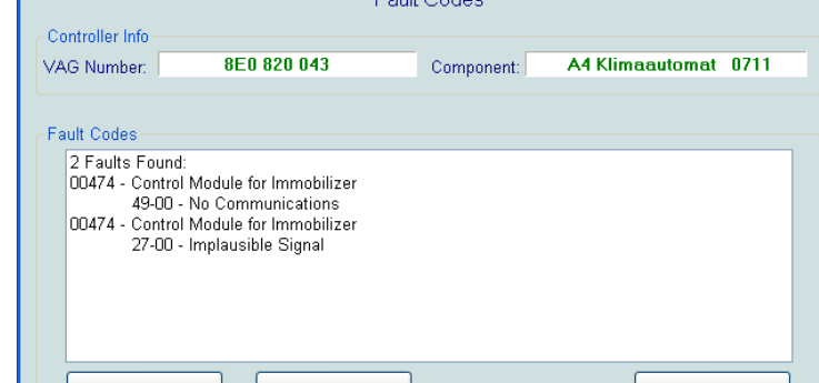

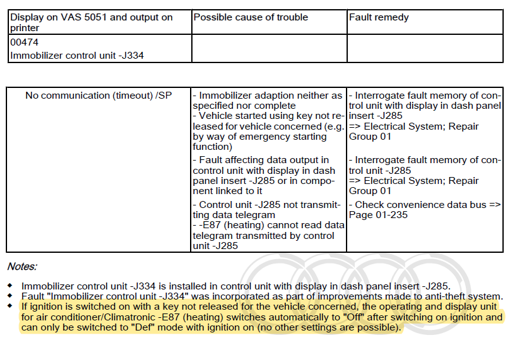

a4quattro Publicado 15 de Octubre del 2020 Autor Denunciar Publicado 15 de Octubre del 2020 hace 1 hora, Carlisu84 dijo: es curioso porque si te deja entrar en el modulo del clima con el vagcom pero no te deja encenderlo.. sera algun tema del compresor? hablo por dar ideas e ir descartando cosas Gracias Carlisu84. He tenido acceso a todos los Service Manuals de Audi de este modelo 8E y he encontrado esto, que es justamente lo que sucede (marcado en amarillo): Y estos son los errores que aparecen en el modulo HVAC: 00474 – Control Module from Inmobilizer 49-00 – No Communication 00474 - Control Module from Inmobilizer 27-00 – Implausible Signal Y ya no se como seguir. Aparentemente en la llave o en la centralita confort, se guardan los datos la radio (emisora, volumen), del clima (ultima temperatura,etc), asociados a la llave. Es como si el coche no fuese capaz de asociar esa llave a los datos que debe tener y por eso hace ese "swith automatically to "Off"". Lo que no se ya es como se hace para volver a hacer ese case. Recuerdo que cuando se estropeó el inmo, hace mucho tiempo, en el primer arranque, la radio y el clima no se encendían y algo se hizo en taller para solucionarlo, pero no recordamos el qué. Arrancar el coche deja sin problemas, así como la función defog de la luna y la luneta trasera, y la calefacción funciona con el contacto sin problemas hasta el momento de pasar al arranque de motor. Por ello ya descarto fusibles, reles, compresor, fugas, tiene que ser algo de electrónica que entra en ese modo "protección". Si alguien sabe que hay que hacer, a parte de quitar un clima en este modelo y conectar otro igual, algo como casarlo con el coche o el inmo, creo que es donde está la clave para solucionar el problema. Responder

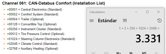

a4quattro Publicado 15 de Octubre del 2020 Autor Denunciar Publicado 15 de Octubre del 2020 Quitas se ha desconfigurado y hay que volver a poner este valor en VAGCOM: Responder
