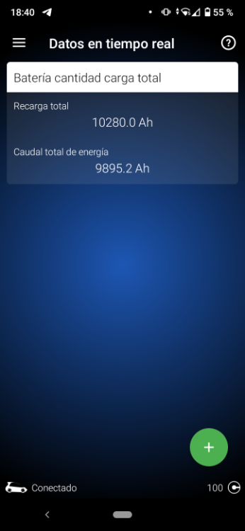

RoDiK Publicado 11 de Abril del 2022 Denunciar Publicado 11 de Abril del 2022 En 11/4/2022 a las 13:35, rollover dijo: Cierto es todo igual. Pero hay teorías que si no cambias nada, el coche “trata a la nueva como si fuese vieja” digamos que a lo largo de la vida batería esta se va degradando entonces con el paso del tiempo se le mete menos carga. De tal modo que si la centralita piensa que es la misma no se carga como una nueva y cascaría antes. No tengo la verdad absoluta, no me hagas mucho caso pero te animo a investigar Yo lo que puedo decirse es que al codificar este parámetro se pone a cero y empieza a contar de nuevo Expand Pues he mirado y estos son los datos de carga de la batería vieja. Luego he puesto en número de serie de la nueva. Con obdeleven ya tiene un campo para agregarlo. Y se ha reseteado. Si he visto que los datos de estado de carga de la batería pone que está al 100%. Aún así con todos los datos que saca de la batería me parece algo extraño que solo con el número de serie varíe los parámetros de carga. El start stop entra constantemente ahora y los arranque en frío ni se entera ahora. Con eso a mí entender debería detectar que la batería está en el stado óptimo. Esto son todo divagaciones mias eh. Responder
rollover Publicado 11 de Abril del 2022 Denunciar Publicado 11 de Abril del 2022 (editado) Entonces al final la codificaste no? No sé hasta que punto es determinante, lo que si comprobé que ese 10.000 y pico que tienes, al cambiar cualquier parámetro de la batería se pone a cero, tanto numero que serie como Amperaje como marca. Ese 100% seguramente se irá calibrando. De todos modos según mi experiencia tienen gran relevancia la “carga extraíble” y el “voltaje en reposo”. Que te marca la tuya oem nueva?? cuando baja de 12.3v y de 20Ah empiezan los problemas para arrancar en invierno. En TDI con 14Ah arrancas… o no Editado 11 de Abril del 2022 por rollover Responder
