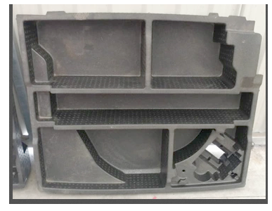

parroco Publicado 5 de Octubre del 2020 Denunciar Publicado 5 de Octubre del 2020 (editado) Yo en mi Q3 tampoco traia rueda de repuesto, y es una cosa que no me gusta, bueno me compre la rueda de repuesto original y nueva sin estrenar en polonia, 95€ puesta en casa, quite una placa de poliespan que tenia en el maletero y puse la rueda y me queda mucho mas espacio que con esa placa que traia, esta es la placa que tenia en el maletero la he quitado y metido la rueda y menuda diferencia de espacio. Editado 5 de Octubre del 2020 por parroco Responder
