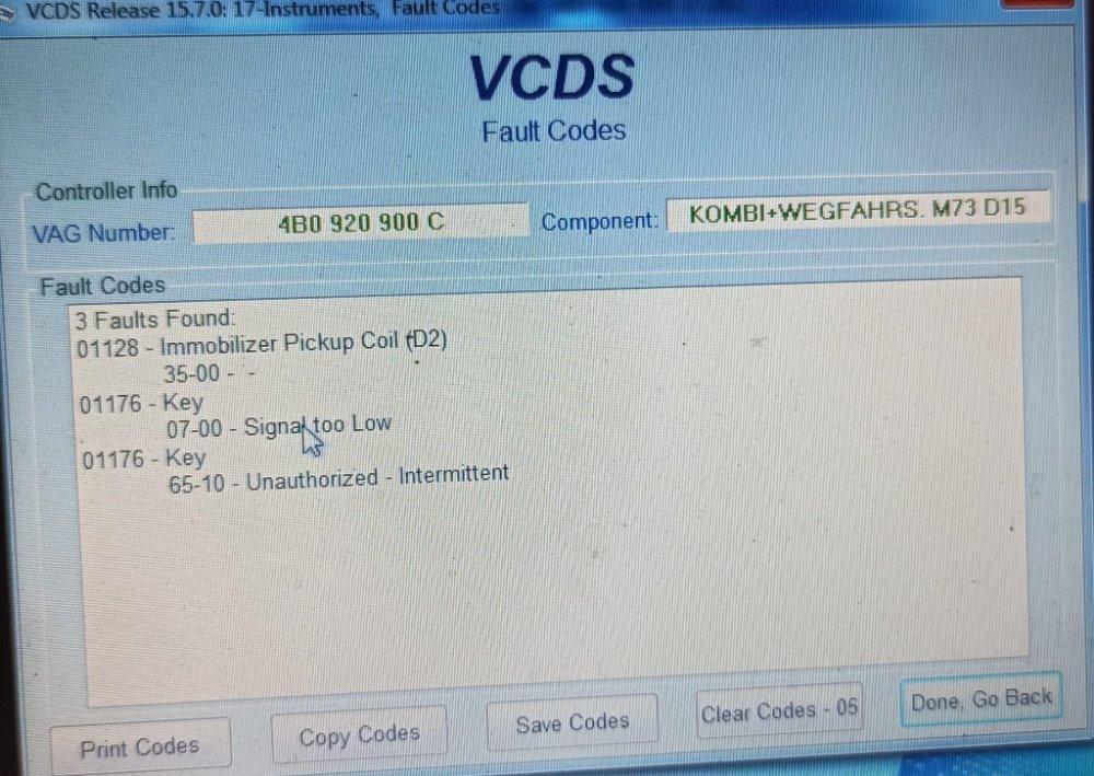

hola Carlisu, gracias por el interes;
No recuerdo bien los codigos del Vagcom, por que no se lo pase yo, lo hizo un amigo mientras yo desmontaba otras cosas, pero si que recuerdo que hacia referencia a eso..., de hecho, el coche arranca un par de segundos y se para, y en el cuadro aparece el testigo del coche, con la llave, y el de los calentadores en intermitente.
el mando de abrir/cerrar puertas, si que funciona.
ayer/tarde, intente pasarle el vag, pero nada, si reconoce el puerto com, pero no establece conexion....

Buenas tardes, hoy ha pasado mi amigo por casa con el vagcom, y estos son los codigon que saca...(espero q se vea mas o menos bien, las he hecho a oscuras en el garaje.)
Gracias de Antemano.
