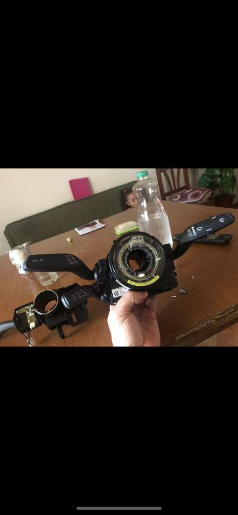

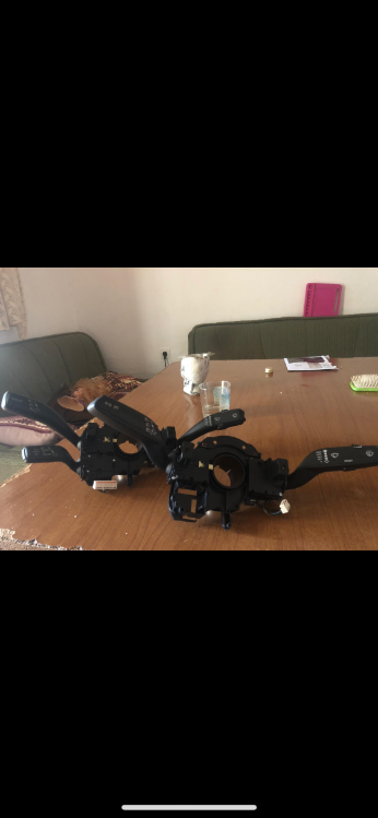

Buenas,
Despues del brico del ACC, tengo en venta el conjunto de manetas de intermitentes, limpias y tempomat asi como el anillo y un posible comprador me pregunta si servirian para un pre, y la verdad es que no tengo ni idea de si las manetas sirven. Doy por hecho que el anillo si vale, pero las manetas...
Alguien sabe algo?
Gracias

Yo tengo montadas en el mio ke es prefacelift las manetas de limpia y intermitentes del facelift y si ke valen ademas yo las compre sin tempomat y pude adaptale a las del face mi tempomat ke es del pre y funciona sin problemas
Te valen si es un B8 a partir de julio 2008  sin retención en posición de luz de carretera (osea, la maneta vuelve a posición sin quedar clavada en posición adelantada)

Perfect,
Segun el interesado es un coche de 2010, a ver si se anima que el garaje parece un desguace.
