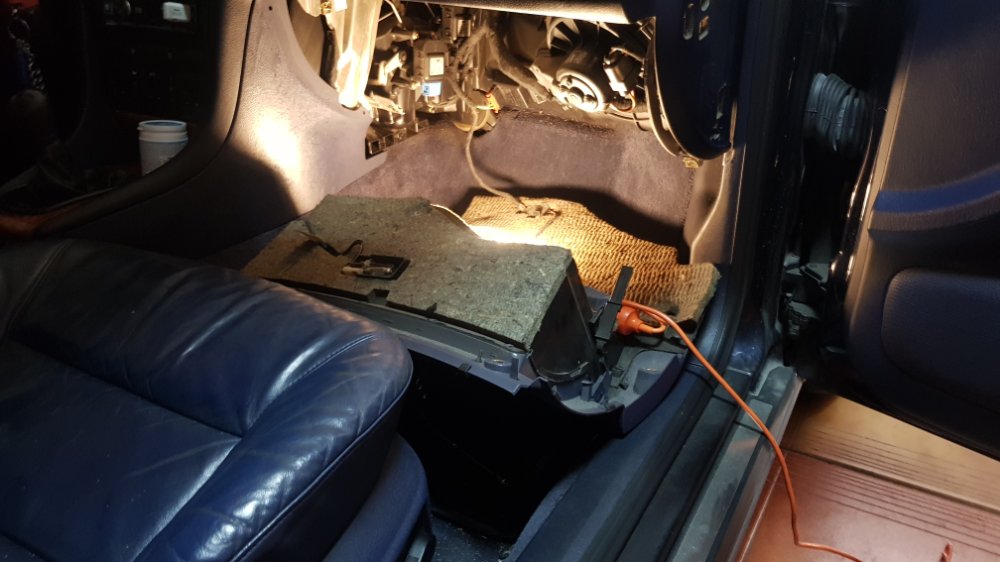

Buenos dias , os cuento la siguiente anecdota , que en proncipio creia que era una averia y resulto ser otra cosa.

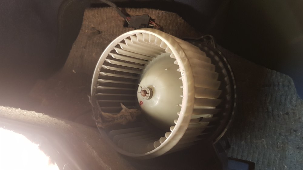

El jueves al ir al curro ,puse la calefaccion y empezo a hacer un ruido enorme el soplador , a mayor intensidad ,mayor era el ruido , incluso llegaba a temblar la consola del cambio y demas ,me acojone ,con lo que la quite claro .
Esta mañana , me he liado a desmontar guantera y demas hasta llegar al soplador , cual ha sido mi sorpresa? un put* raton en el soplador metido ,increible , estaba destrozado logicamente ,pero acojonante.
Ya funciona perfectamente otra vez ,pero la anecdota ,habia que contarla.
Os dejo alguna foto del hallazgo.
