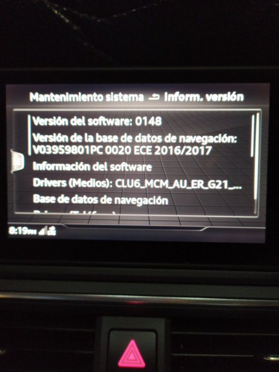

Mvi Publicado 8 de Octubre del 2020 Autor Denunciar Publicado 8 de Octubre del 2020 hace 5 horas, qwertyui dijo: Te diria que mires que version de mmi tienes, las primeras versiones daban problemas con el bluetooth etc... Si tienes una version antigua quejate al concesionario y que te actualizen el software Pues esa versión tengo. Siendo el coche del 2016 no me actualizaran gratuitamente no? Responder
qwertyui Publicado 8 de Octubre del 2020 Denunciar Publicado 8 de Octubre del 2020 (editado) No es de las mas antiguas, pero si vas diciendo que no te funciona la introduccion de POI's (meter radares etc, hay post sobre ello) en teoria te lo actualizaran como minimo a la version 0159 gratuitamente, o directamente quejate que el bluetooth no va bien. Editado 8 de Octubre del 2020 por qwertyui Responder
Mvi Publicado 8 de Octubre del 2020 Autor Denunciar Publicado 8 de Octubre del 2020 hace 1 hora, qwertyui dijo: No es de las mas antiguas, pero si vas diciendo que no te funciona la introduccion de POI's (meter radares etc, hay post sobre ello) en teoria te lo actualizaran como minimo a la version 0159 gratuitamente, o directamente quejate que el bluetooth no va bien. Entiendo que me tocaría pasar por caja no? Y algo importante, si me actualizan perdería todas las activaciones que realice con el OBDeleven ( lane assist, etc) ? Responder
